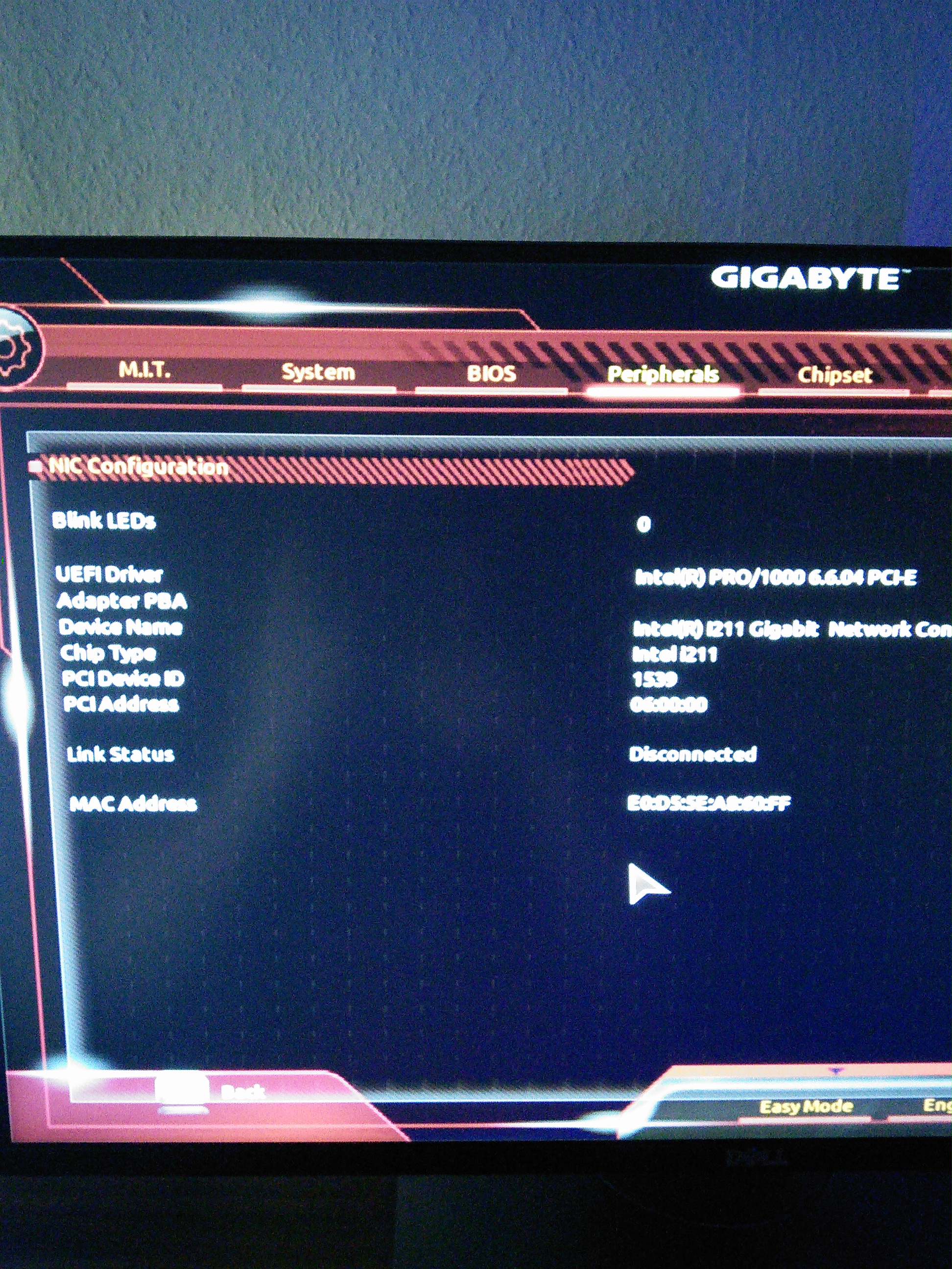

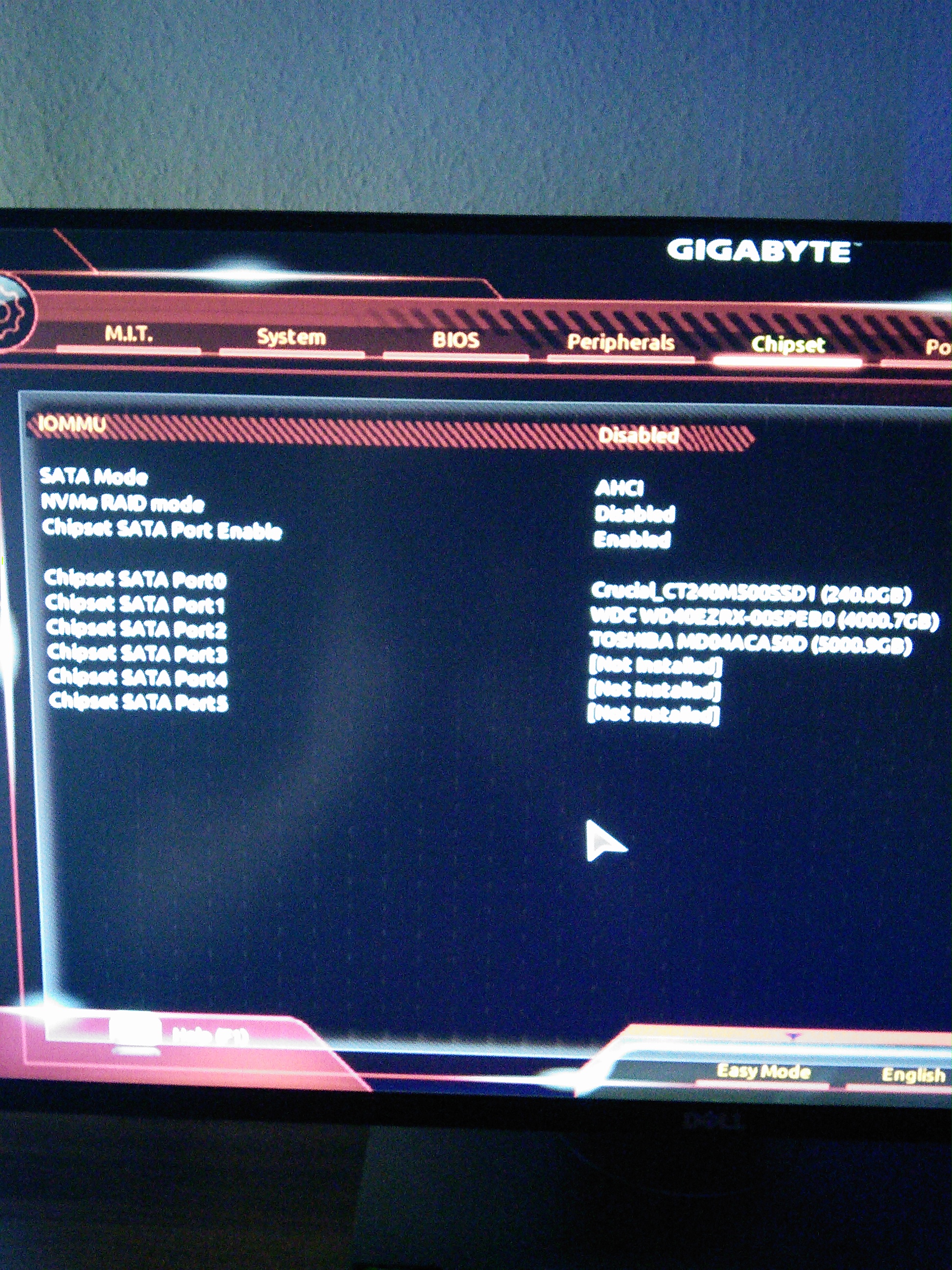

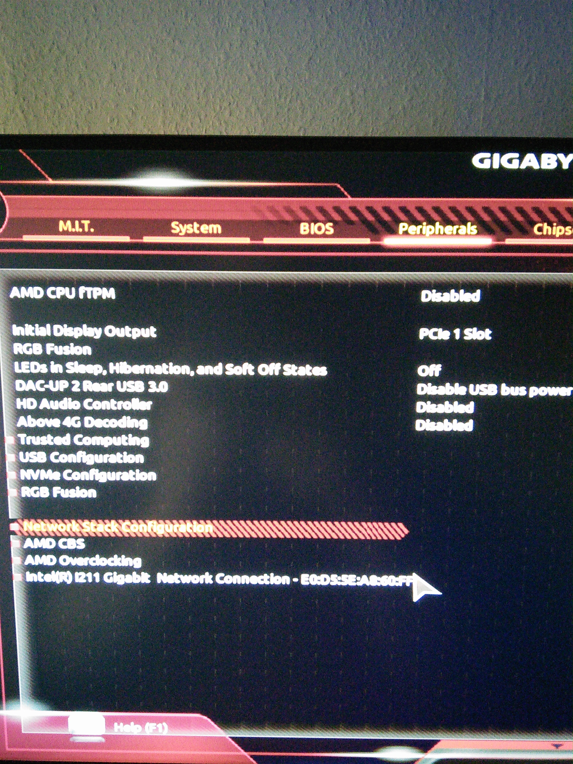

Ich komme allerdings irgendwie nicht weiter.

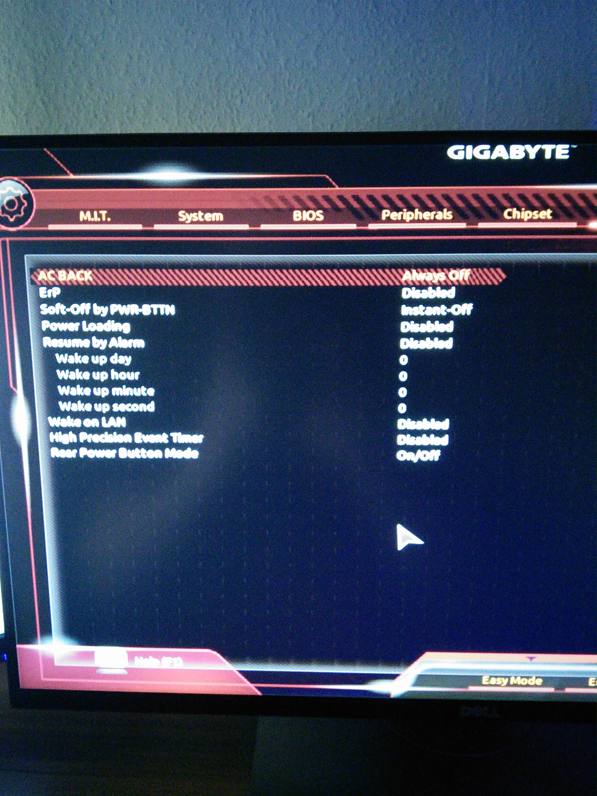

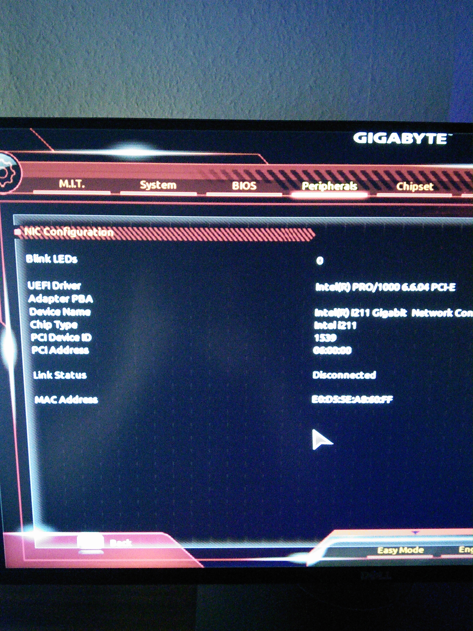

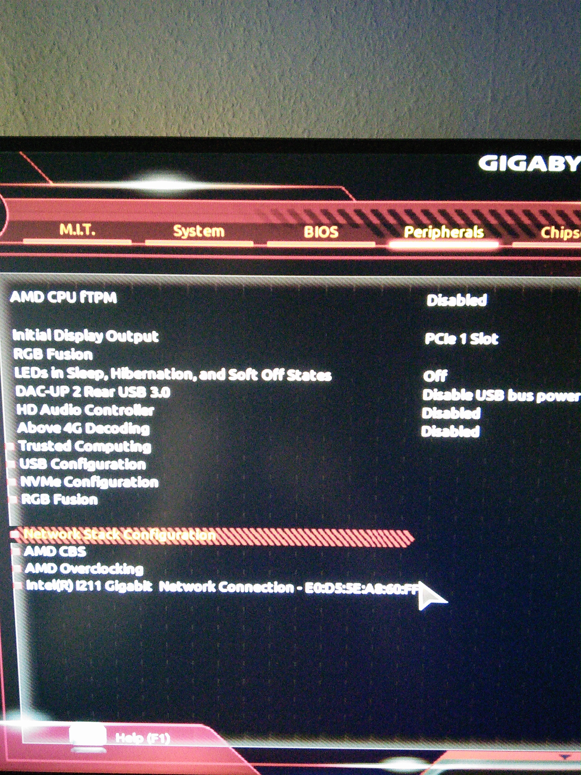

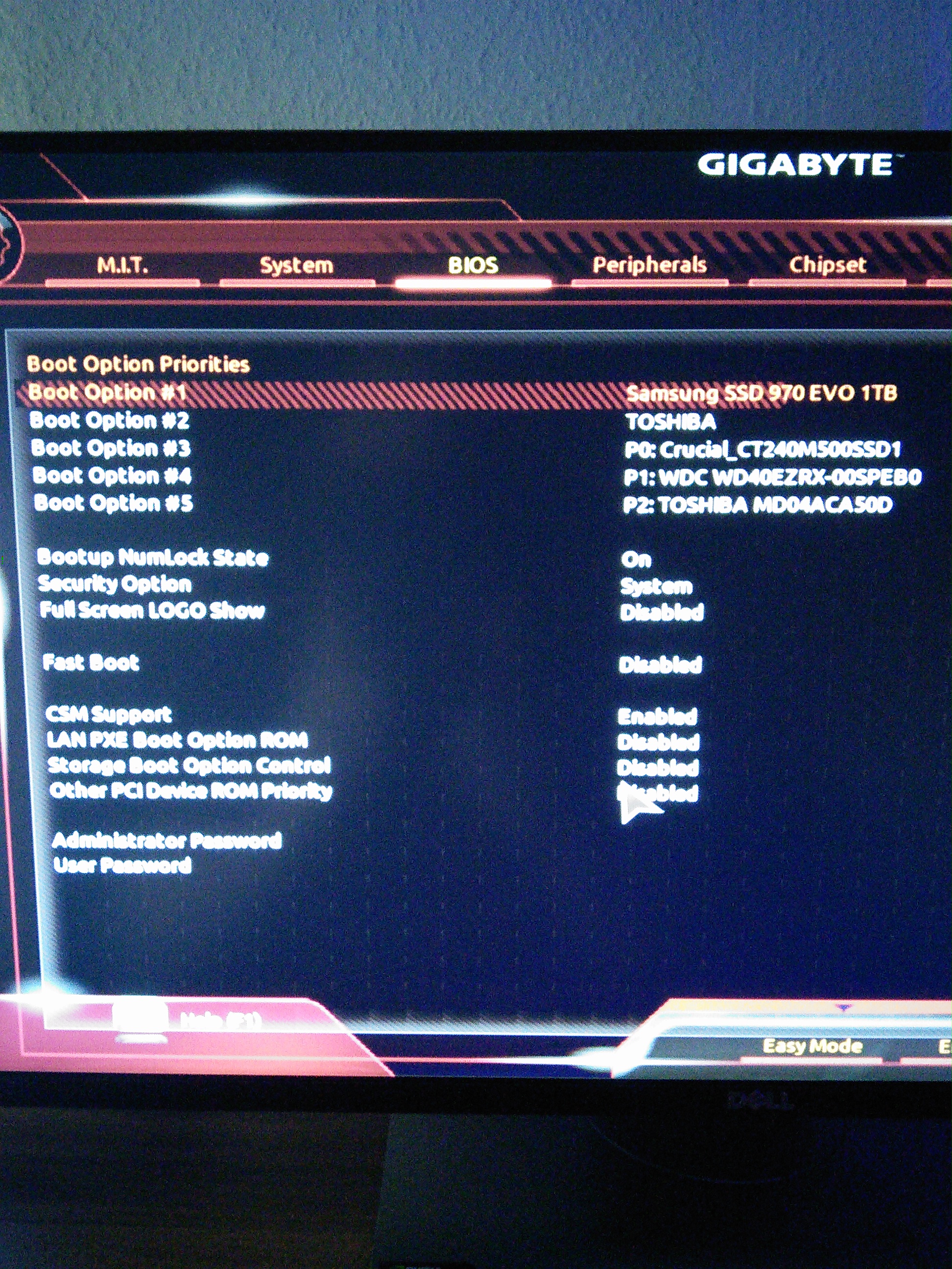

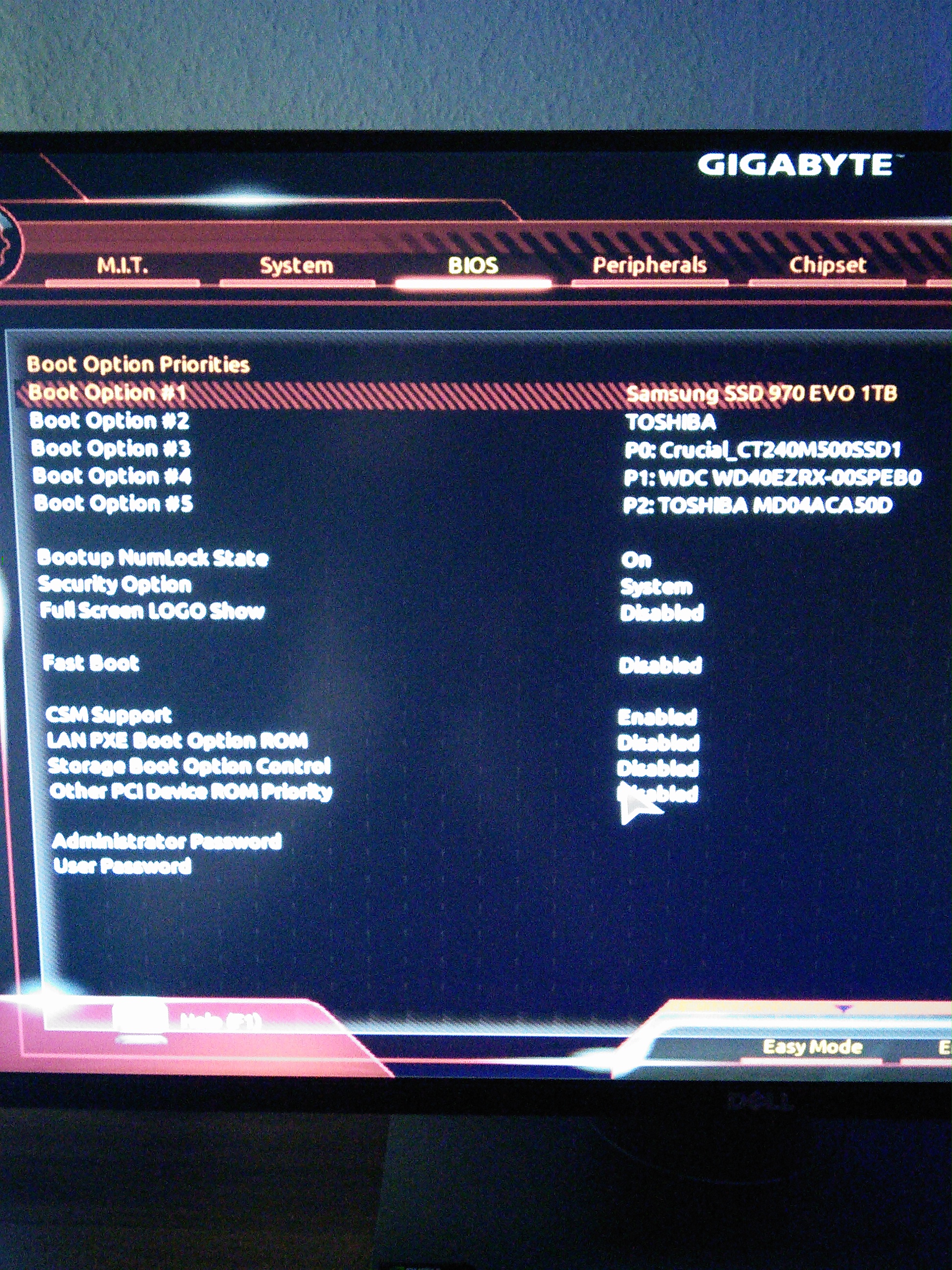

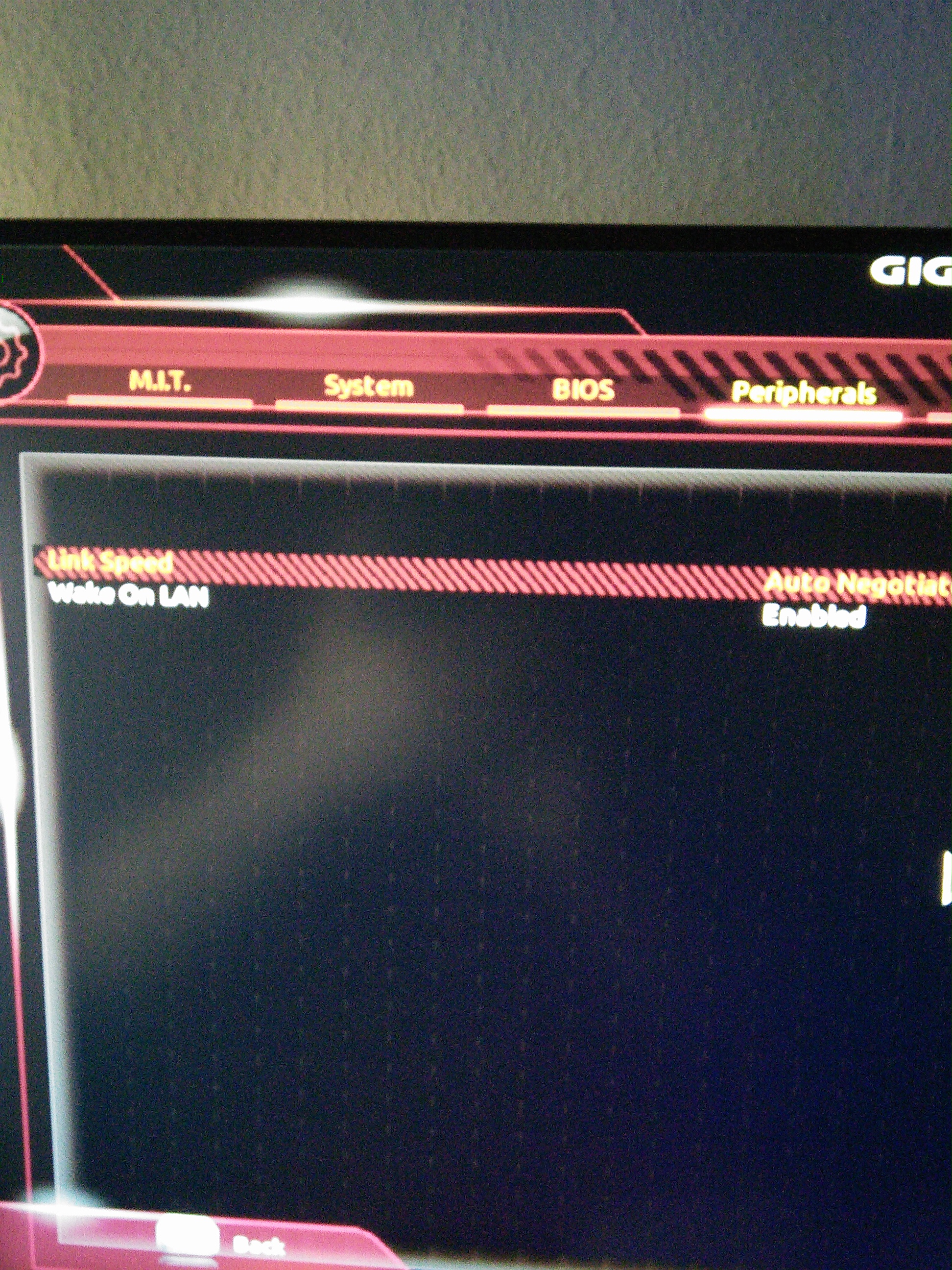

Habe lange gesucht, und einige Sachen im UEFI deaktiviert.
Ist allerdings schwierig, weil bei vielen Einstellungen für den Laien nicht ersichtlich ist, was sie bewirken.
Anbei ein paar Screenshots.
Verstehe auch nicht, wie das mit den UEFIs für mein Board bei Gigabyte gehandhabt wird.

Fixed.
Hab das Problem doch noch gelöst bekommen.
In dem UEFI hat ja auch niemand anders ne entsprechende Option für die Deaktivierung gefunden.
Habe mir dann den neuesten Intel WLan Treiber von der Intel Website runtergeladen und ihn mit auf den USB Stick gepackt.
Kurz vor der Windows Installation, beim partitionieren, habe ich dann die entsprechende Option gewählt ("Treiber laden") und den Treiber geladen.
Dann lief das ganze auch endlich.
