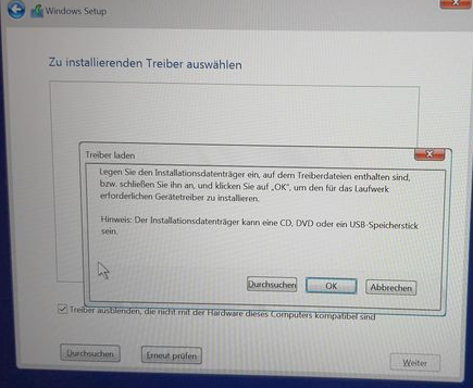

Wann: Beim Start der Installation konnte die Routine keine Festplatte erkennen. Ich solle erst Treiber installieren.
Stick: Den Stick habe ich zunächst einfach mit den MS Media Creation Maker gemacht.

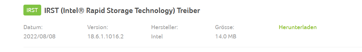

so mit denen auf Stick versuche ich jetzt mein Glück. VGA fehlt noch, hat aber nicht mehr draufgepasst. Wenn ich recht gesehen habe Touchpad und Wlan zum Schluss...

Dann fehlt der Treiber für den Port der Platte, den Link für die Treiber kann ich nicht öffnen um zu schauen welcher es ist, der hat eine Umleitung (xxx.awin1.com/cread.php?awinmid) drin, wird bei mir nicht geladen.
Evtl ein Intel-RST Treiber?

Den entpacken und auf den USB-Stick packen.
Installation vom USB Stick starten -> Wenn der Dialog für den Installationsdatenträger erscheint, auf Durchsuchen, Verzeichnis auf dem USB Stick auswählen und Treiber installieren.

Vielleicht klappt es bei Dir mit dem Link
https://www.acer.com/ac/en/US/conte...b=1&pn=NH.QBUEV.005&sn=NHQBUEV00512701E943400
Redjack: Muss nicht der gleiche USB Stick sein, oder?
Der hat den selben Awin-Link eingefügt. Halte mal die Maus auf die Verlinkung und siehe Dir an was der anzeigt.
Wie sollte denn der Installer wenn er von dem Stick startet auf einen anderen Stick zugreifen, hast Du mehrere Sticks die angezeigt werden oder ziehst Du den Stick mit der Installation raus?

GEht jetzt! Sauber! Drei stehen zur Auswahl, egal welchen? Screenshot hochladen?
- Apr. 2020
- 33
Installation läuft!
