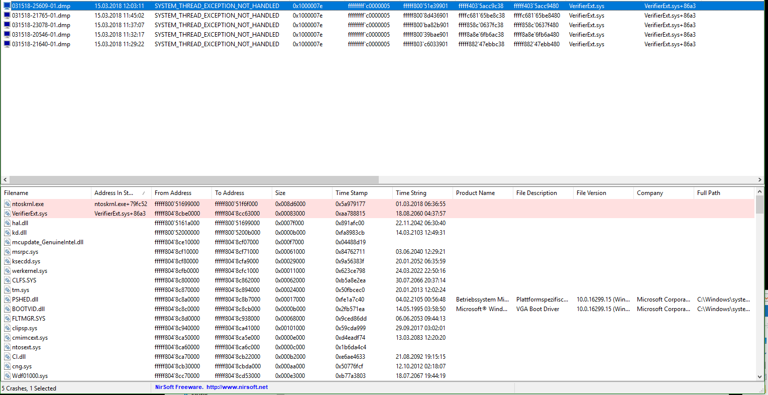

Danach, oder schon davor (bin mir nicht mehr ganz sicher) bekom ich hin und wieder den Bluescreen Fehler "driver_power_state_failure". Wenn er auftrat, immer 1-2 min nach dem hochfahren/neustart. Nachdem "informartionen sammeln" und neu hochfahren, lief dann alles wieder einwand frei. Heute morgen hat es mich so genertvt, das ich mich drum kümmern wollte. Nach dem start vom Driver Verifyer und dem Neustart, kam aber ein neuer Bluescreen:
"SYSTEM_THREAD_EXEPTION_NOT_HANDLED", dieser ensteht 10sec nach dem Login.
Außerdem zeigt er mit immer vor der Möglichkeit überhaupt das Passwort einzutippen, die Fehlermeldung "Benutzername oder Passwort falsch" an.
Wenn ich mich nicht einlogge passiert nichts.
Kann mir jemand sagen, wie ich vorgehen kann um den zweiten Bluescreen zu beheben? Mit dem ersten wäre ich wohl klar gekommen, hätte nur den fehlerhaften Treiber finden müssen.

Hier sind die letzten 4 Minidumps:
Anhang anzeigen jackMinidump.rar
Konnte per Safe Boot mich wieder einloggen.
BLUESCREENVIEW:

Sehr wahrscheinlich liegt hier ein Treiberproblem vor. Die VerifierExt.sys ist der Windows Dienst für die Treiberprüfung.
Standardvorgehen: Treiber in folgender Reihenfolge installieren. Alte Treiber wenn möglich deinstallieren.

Kann ich mir schlecht vorstellen. Hab schon extra die besten Riegel genommen. Der erst Bluescreen ist ganz klar ein Treiber problem. Nach starten von VerifierEXT.sys, kam dann der zweite Bluescreen dazu. Der muss irgendetwas ausgelöst haben.
