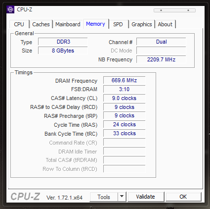

Hm, bin mir jetzt nicht sicher, welcher Wert gemeint ist - also 'NB Frequency' steht bei 2209.7 MHz, 'DRAM Frequency' bei 669.6 MHz.
Welchen der zwei jetzt umstellen, und auf was nun, 1333 mhz oder 666 mhz?
dominostein schrieb:
DRAM Frequency bei 669.6 MHz.
DRAM Frequency ist korrekt. Die eingestelltn 669,6 mhz dürften der I/O Takt sein, d.h. der RAM läuft auf 1333mhz.
Da dies im Bios aber durchaus unterschiedlich gehandhabt wird, poste doch -zur Sicherheit- einen aktuellen Screenshot von CPU-Z (Reiter Memory). Dort wird auf jeden Fall der I/O Takt angezeigt.
Okay, hier bitte:
Die I/O Takt des RAM steht 669,6 mhz. D.h. dass der RAM effektiv mit einer Frequenz von 1339,2 mhz läuft (also sozusgen mit 1333mhz).
