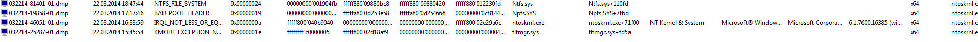

Im Bluescreen viewer steht irgendwas von NT Kernel und ntoskrnel.exe....

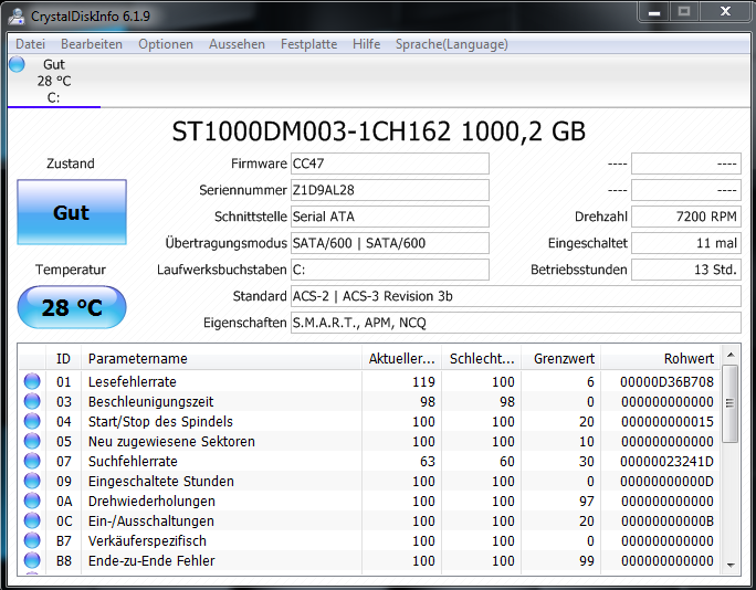

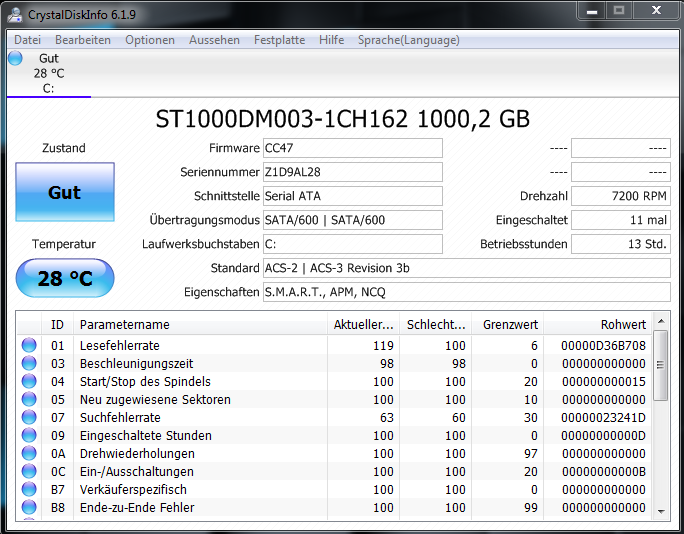

lade dir mal CrystalDiskInfo runter , damit kannst erst mal schauen, ob deine Platte noch in Ordnung ist
deine Absturztdateien, also alle Dmp-Dateien kannst mal zippen und hier hochladen

Hier mal die Festplatte schein aber alles ok sein.

Er ist jetzt auf jeden Fall schon öfters wergen NT Kernel und System abgeschissen.
ntoskrnl.exe ntoskrnl.exe+b1a17 fffff800`02809000 fffff800`02de6000 0x005dd000 0x4a5bc600 14.07.2009 00:40:48 Microsoft® Windows® Operating System NT Kernel & System 6.1.7600.16988 (win7_gdr.120401-1505)

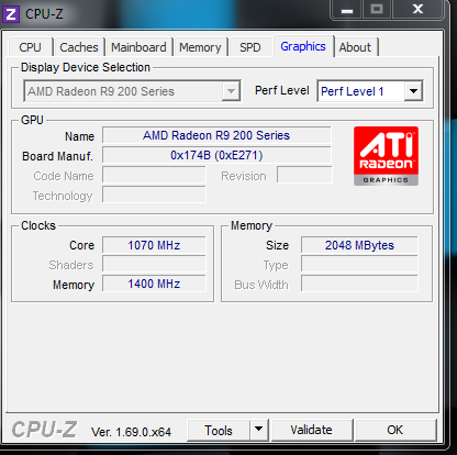

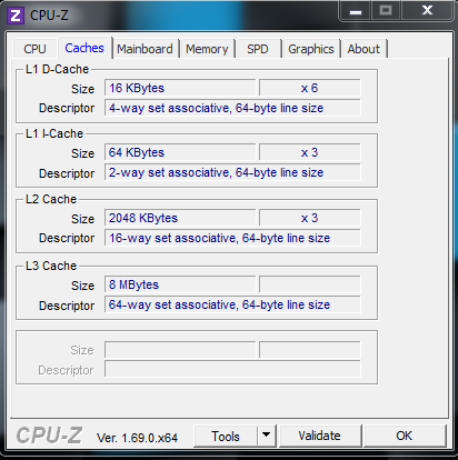

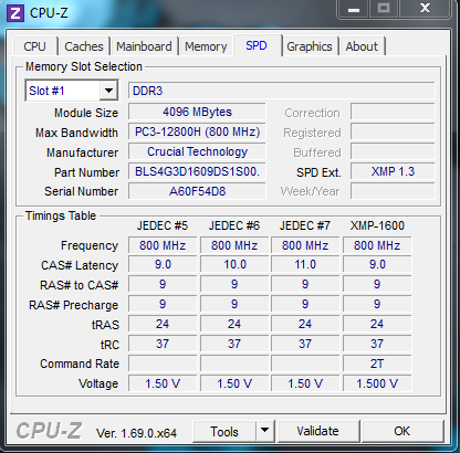

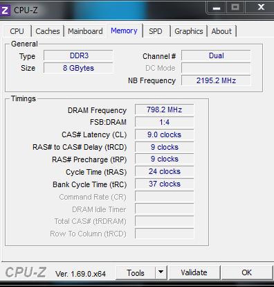

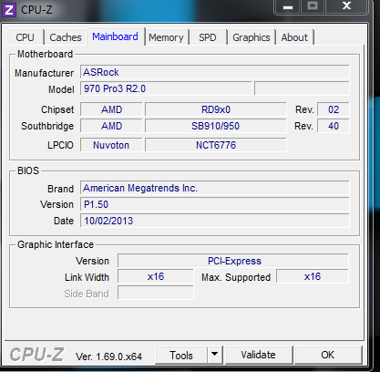

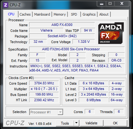

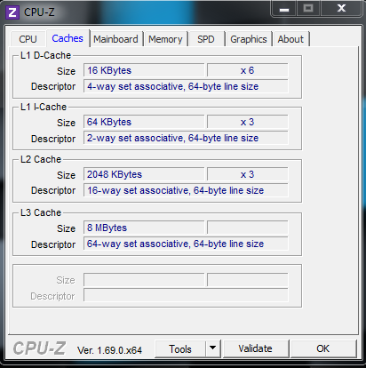

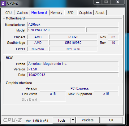

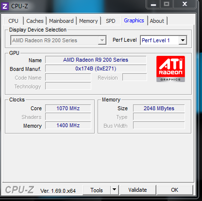

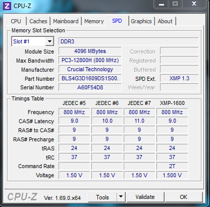

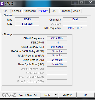

check mal deine Speichermodule mit Memtest86+ zur Sicherheit durch , lade dir CPU-Z runter machst von jedem Reiter also wie CPU, MB, Speicher usw. ein Screenshot
aha ja :D
SPD hast du ja vergessen, ansost sieht alles in Ordnung aus ^^

Wie komm ich denn an diese dmp Dateien dran ?
na, im Ordner Windows das ist ein Ordner Minidump, den kopierst du z.B. auf den Desktop, dann zipst du ihn^^
