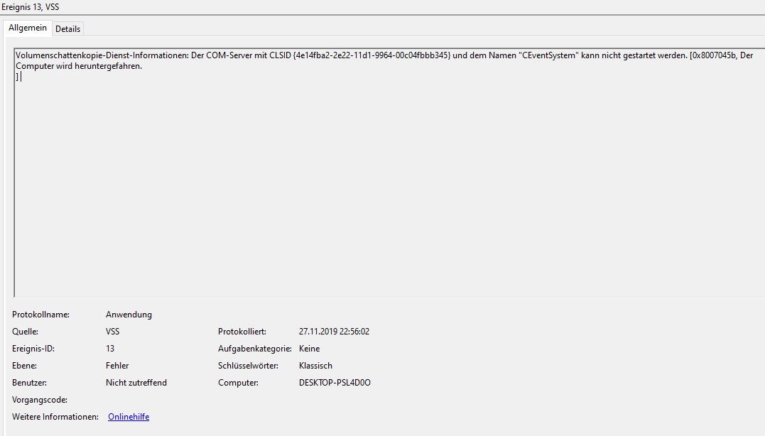

Hey, danke für die schnellen Antworten, desweiteren habe ich gerade die Ereignisanzeige mal durchforstet. Dort war der erste Bluescreen am 27.11.2019 (System wurde neu aufgesetzt am 01.11.2019). Dieser Eintrag ist des öfteren zu finden. Soweit ich weiß sind Volumenschattenkopien Kopien die von Acronis oder so benutzt werden oder? Acronis habe ich erst seit dem 02.12.2019. Oder bin ich da auf einen ganz falschen Damper? ;)
Werde aber oben die Lösung direkt mal machen.
LG
Volumenschattenkopien haben mit Acronis nichts zu tun, sondern die macht Windows ohne Zutun. ;)

Und wegen des Schattenvolumenkopie Fehlers, mache ich mir erstmal keine Gedanken, eben standen da auch wieder Einträge drinnen und angeblich wäre der Computer runtergefahren wurden, aber das hat er nicht gemacht :D. Scheint aber bei vielen solche Einträge vorhanden zu sein. Aber solange alles läuft, denke ich, kann man das ignorieren.
