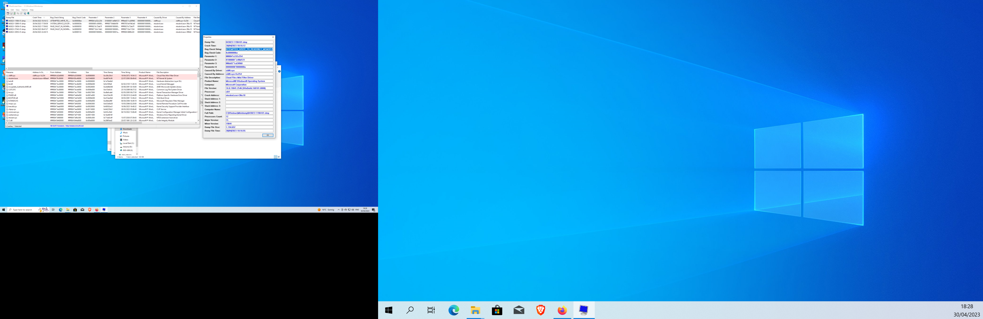

Wo ist denn die Hardware Informationen? Und dein Screenshot sagt mir, dass es Windows 10 ist, kein Windows 11. Daher falsches Forum.
Bitte liste deine Hardware auf und beschreibe die Problem bitte genau. Sonst können wir nichts helfen. Unsere Glaskugel läuft gerade überhaupt nichts.

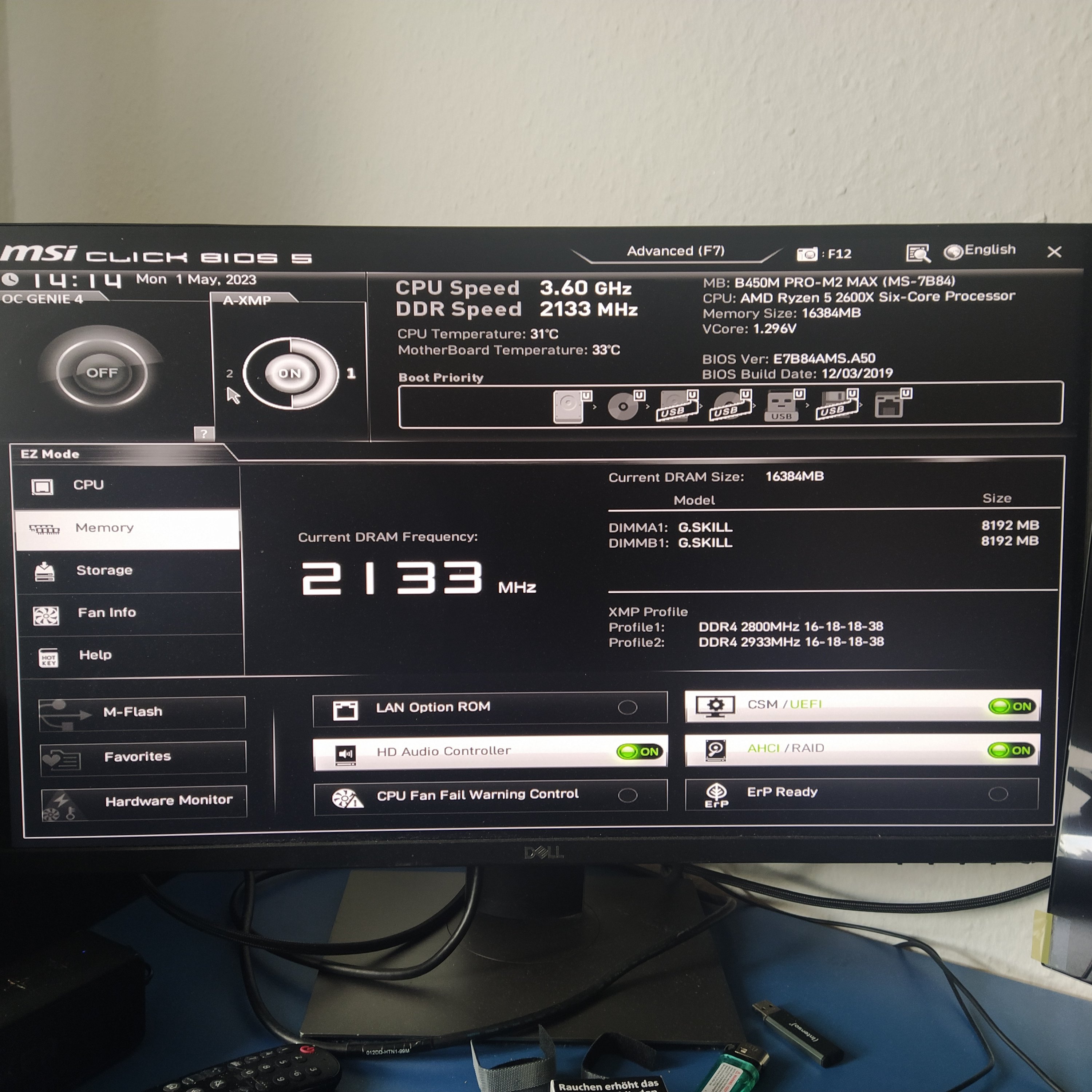

Okay...jetzt nochmal richtig.
Also:
Netzteil (gebraucht gekauft): Bequiet Pure power 750W. Scheint einwandfrei zu funktionieren.
Betriebssystem: Windows 10 Home (frisch aufgesetzt)
Mainboard: Msi B450m pro-M2 max
Grafikkarte: 7900XT (neu gekauft)
Prozessor: R5 2600x
Memory: Aegis 2x8GB (F4-3000C16D- 16GISB)
Anhang: Minidumps
Ich hatte gerstern mehrere Stunden ruhre, und dann fing es wieder an mit den BSOD crashes.
Jetzt habe ich wieder meine alte Grafikkarte eingebaut und hatte bisher auch noch keinen Absturz.

Schmenis schrieb:Netzteil (gebraucht gekauft): Bequiet Pure power 750W. Scheint einwandfrei zu funktionieren.
dann hat das Netzteil bei Last wohl doch Probleme und verursacht wild Abstürze, weil dann auch der RAM (alles wilde Abstürze bei Speicherzugriffen) nicht stabil mit Saft versorgt wird. Die G.Skill Aegis sind bei XMP gerne mal instabil, du hast aber schon die stabilen 2133 laufen, also tippe ich auf Netzteil. Kauf am besten ein neues und nicht gebraucht.
