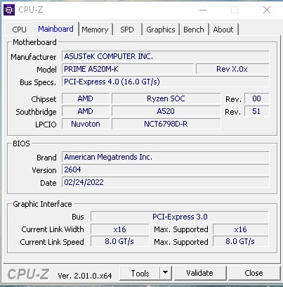

Dein Bios ist vom 24.02.2022 mit der Nummer 2604
Der Hersteller bietet die Version 2803 vom 29.04.22 an.
https://www.asus.com/Motherboards-Components/Motherboards/PRIME/PRIME-A520M-K/HelpDesk_BIOS/

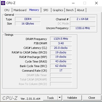

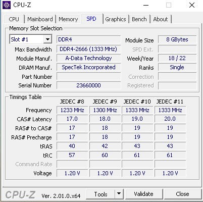

0ssi schrieb:
CPU-Z Mainboard, Memory, SPD
Mainboard:
Memory:
SPD:
