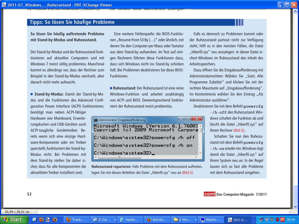

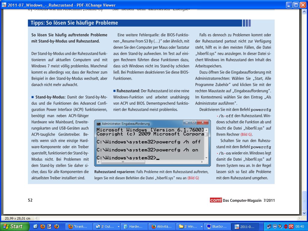

Schalte halt mal den Ruhezustand ab

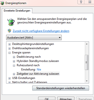

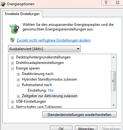

So ich habe die hiberfil.sys nach deiner Anleitung neu angelegt.

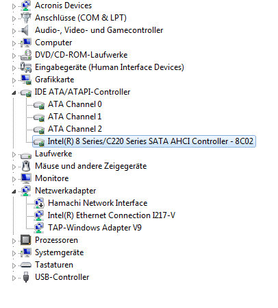

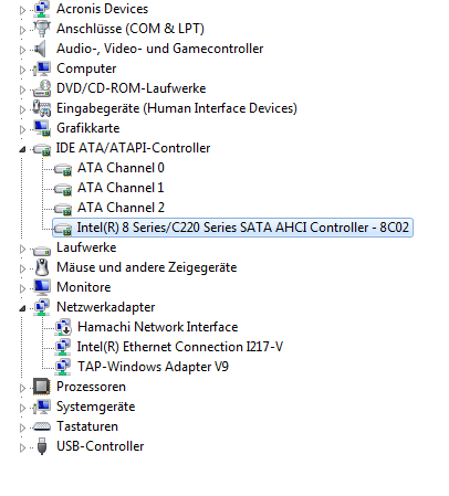

Was mir gerade aufffält, dass ich im Gerätemanager unter den Laufwerkscontrollern einen treiber für einen Intel(R) 8 Series/C220 Series Chipset Family SATA AHCI/RAID Controller habe. Diesen Treiber hatte ich in meinem Backup von August nicht! Kann es was damit zu tun haben?
