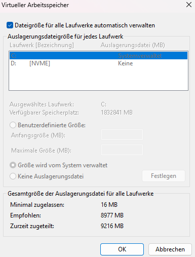

1.Du hast aufgrund der 64GB aber nicht die Pagefile\Auslagerungsdatei deaktiviert oder?
So ist es eingestellt, daran hab ich nichts geändert:

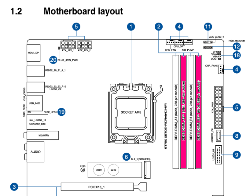

Absturz? 2ten Riegel rein, ersten raus (unterschiedliche Slots)
Habe das Gefühl, das MB ist kaputt, mit jeweils einem RAM Stick (im selben Slot) funktioniert Gaming soweit. Könnte ein kaputter RAM Slot Schuld sein?
Erstmal, damit es nicht zum Analyse-Clusterf*** kommt, gehe sicher, dass der funktionierense Slot wirklich funktioniert und nicht nur zufällig für 30min kein problem erzeugte.
Dann beide sticks einzeln im anderen, als defekt vermuteten Ramslot prüfen. So würde ich vorgehen.
Vorhanden sein kann der Defekt natürlich auf verschiedene Weisen.
Theoretisch:
Vom Ramcontroller (CPU) über einen defekten Ramchannel (Lanes), defekte/verbogene Kontakte im Slot, bis Haarriss im MB.
Der genaue Grund ist gerade nicht wichtig, nur woran es grob liegt.
Wenn beide Riegel einzeln im anderen Slot Abstürze hervorrufen nimm noch den Nachbarslot mit dem selben channel.
Jetzt wirds etwas komplizierter:
Ist jetzt nur 1 Slot betroffen liegt es wahrscheinlich nicht an der CPU sondern am physischen Kontakt/slot oder Mainboard (Lanes)
Stürzt es aber zb in beiden A-channel-slots ab und beide B-Slots funktionieren weist das eher auf den Ramcontroller hin (alternativ auch wieder dorthinführende Lanes)
Die Lane Problematik ist also in beiden Fällen gegeben.
Konkret nur durch ersatz CPU und Ersatz Ram ausschliessbar. (oder eben Ersatz MB)
Und hier bliebe eben wieder der Test mit Austausch-Hardware: zeigt der andere Ram das gleiche Problem? Nein? Ram-Kompatibilitätsproblem.
Ja? entweder Slot, CPU-Ramcontroller oder defekte Lanes eines Channels auf dem Mainboard.
Wo genau und wieviele kann sowieso nicht ermittelt werden. Du kannst höchstens das MB auf Kratzspuren untersuchen und damit ob es evtl eine Retoure war

Der Slot(A2) ging ohne Probleme, mit beiden Sticks über mehrere Stunden, mit verschiedenen Spielen. Slot(B2) konnte ich bisher noch nicht so ausgiebig testen, das muss ich morgen noch machen. Habe aber spaßeshalber danach noch mal beide Riegel eingesteckt. Da hatte ich dann auch abstürzen von Minecraft, was bisher immer lief, aber kein BSOD. Ein BSOD kam erst später bei einem anderen Spiel, mit beiden Sticks.
