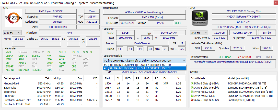

Mein System:
Ryzen 9 5950x
ASRock X570 Phantom Gaming X
MSI RTX 3080 TI Gaming Trio
G.Skill F4-3000-c14-16GTZR

Du könntest dem RAM auch mal testhalber ein bischen mehr Spannung geben, also von den 1,35V XMP Preset auf 1,375V, das kann schon helfen. Bei manchen Boards liegt real etwas weniger Spannung an (bei anderen auch mal mehr), als im Bios eingestellt.

Leider auch mit den erhöhten Spannungswerten immer noch 86 Fehler im memtest.
