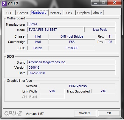

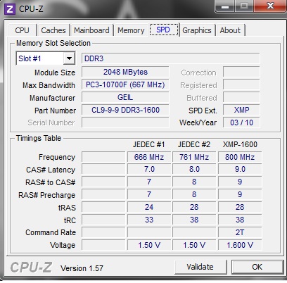

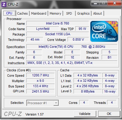

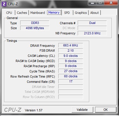

hier einmal die Dumps und die Screens aus CPU-Z
Timings habe ich manuell auf 9-9-9-9-27 gesetzt, um das zumindest auszuschließen.
CPU läuft immoment auch nicht übertaktet.

Ergänzung: Zu den RAM Timings kann simpel1970 sicher mehr sagen, der trifft (hoffentlich) hier sicher noch auf, aber bei der Command Rate solltest du 2T einstellen.

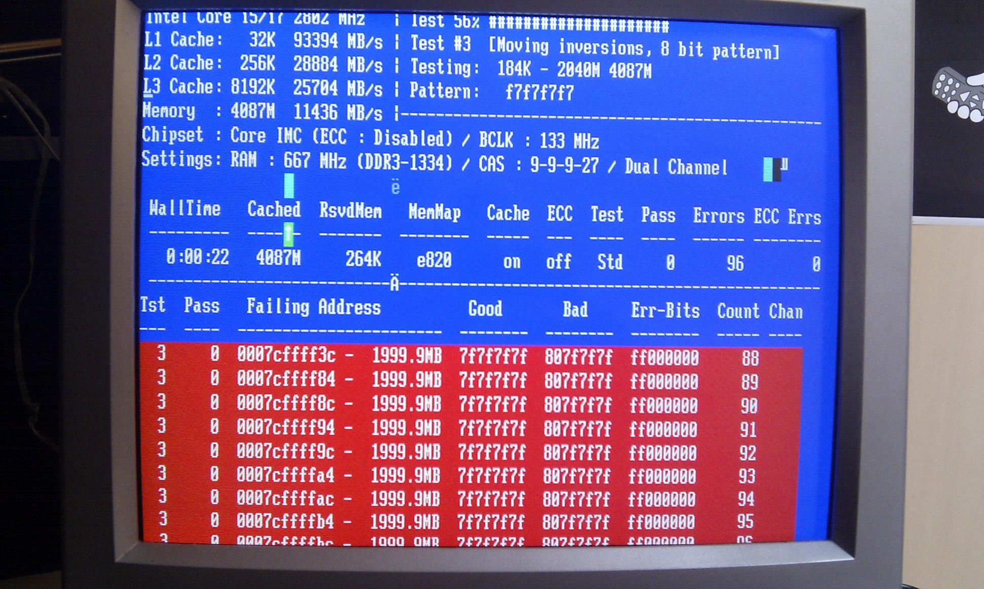

Ich habe gestern einmal den Test durchlaufen lassen, da kam es zu keinem Fehler.
Eben wollte ich dann mal einige Stunden laufen lassen, jedoch kamen fast sofort nach Beginn Fehler (siehe Bild).
Dann habe ich neu gestartet und es läuft bis jetzt wieder durch (20mins bis her).
Also kann ich davon ausgehen, dass der Speicher die Ursache der Bluescreens ist, oder?
Genau, defekter RAM. Jetzt noch feststellen, welches der beiden Module defekt ist. Also Memtest mit 1 Riegel laufen laßen.

Ich tippe auf Festplatte, hatte nämlich ein ähnliches Bild, als ich meine neue Festplatte habe prüfen lassen. Mein Ram ist schon länger in Betrieb und hatte bisher keine Schreib - und Lesefehler.
@DarkspyLady: den Screenshot hast du dir aber angeschaut? Was Memtest da gerade testet?
