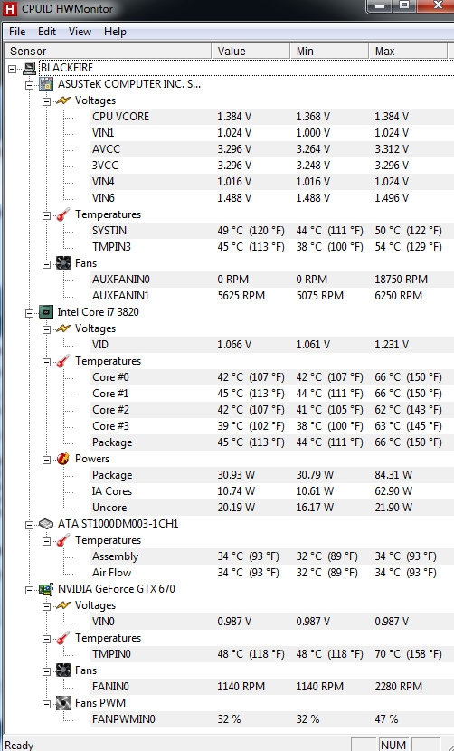

Hier nochmal ein kleiner Einblick bzgl. Voltage und Temperatur (Max. entspricht Leistung während dem Spiel)

Laut dmp ist die CPU auch übertaktet:
CPUID: "Intel(R) Core(TM) i7-3820 CPU @ 3.60GHz"
MaxSpeed: 3600
CurrentSpeed: 4549
Da du aber keinen K hast, wie hast du das Ding übertaktet?

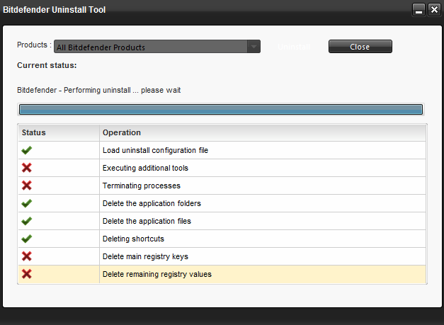

Ok, kannst du mir vielleicht sagen wie ich Bitdefender deinstalliere? Mein Vater hat es mal gekauft, aber die Lizenz ist abgelaufen und ich würde gerne ein kostenloses Programm nutzen.
Dankeschön, leider funktioniert auch das nicht und unter "Software" finde ich Bitdefender Internet Security 2013 nicht. (siehe Anhang)
