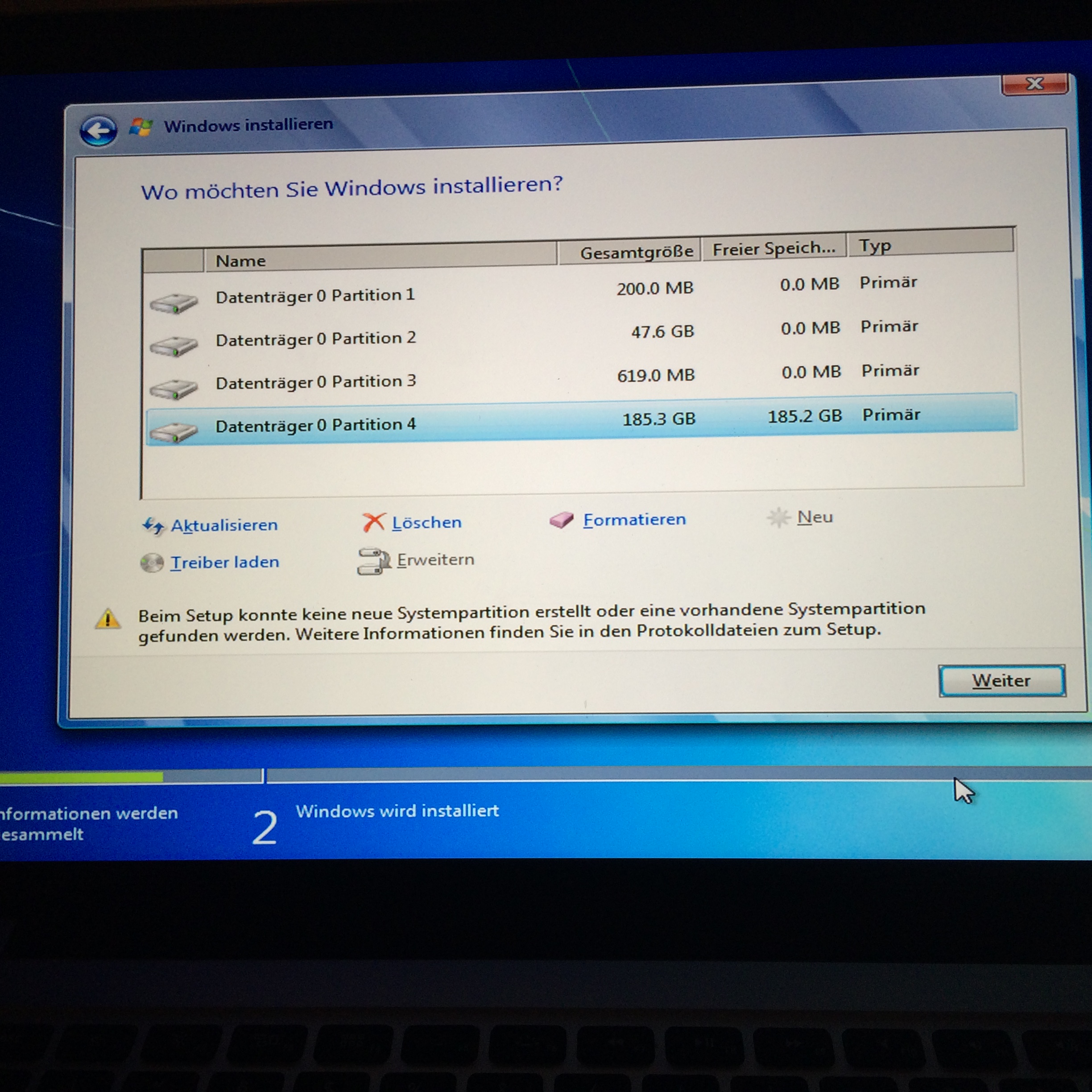

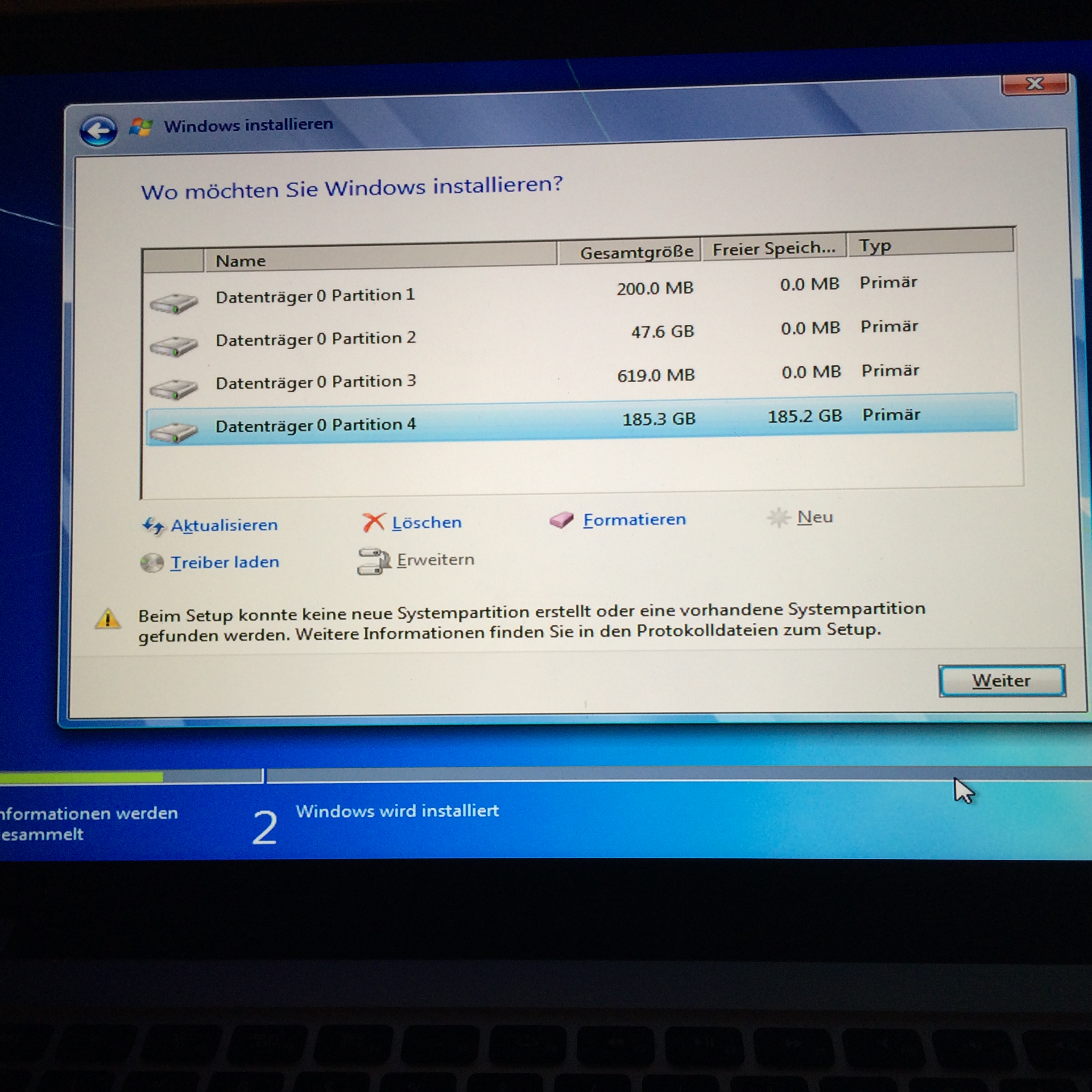

Ich habe jetzt Boot Camp nochmal gemacht. Alles genauso nochmal, der hat automatisch wieder
den USB Stick bootfähig gemacht etc..
Bei der Verteilung habe ich wieder so viel Windows Speicher wie möglich eingestellt.
Als er fertig war, ist er automatisch hochgefahren und wollte Windows installieren.
Ich habe Windows Professional 64 ausgewählt, dann habe ich die Partition 4 ausgewählt,
mit 185 GB. Formatiert und weiter geklickt.
Dann kam aber wieder diese Meldung:

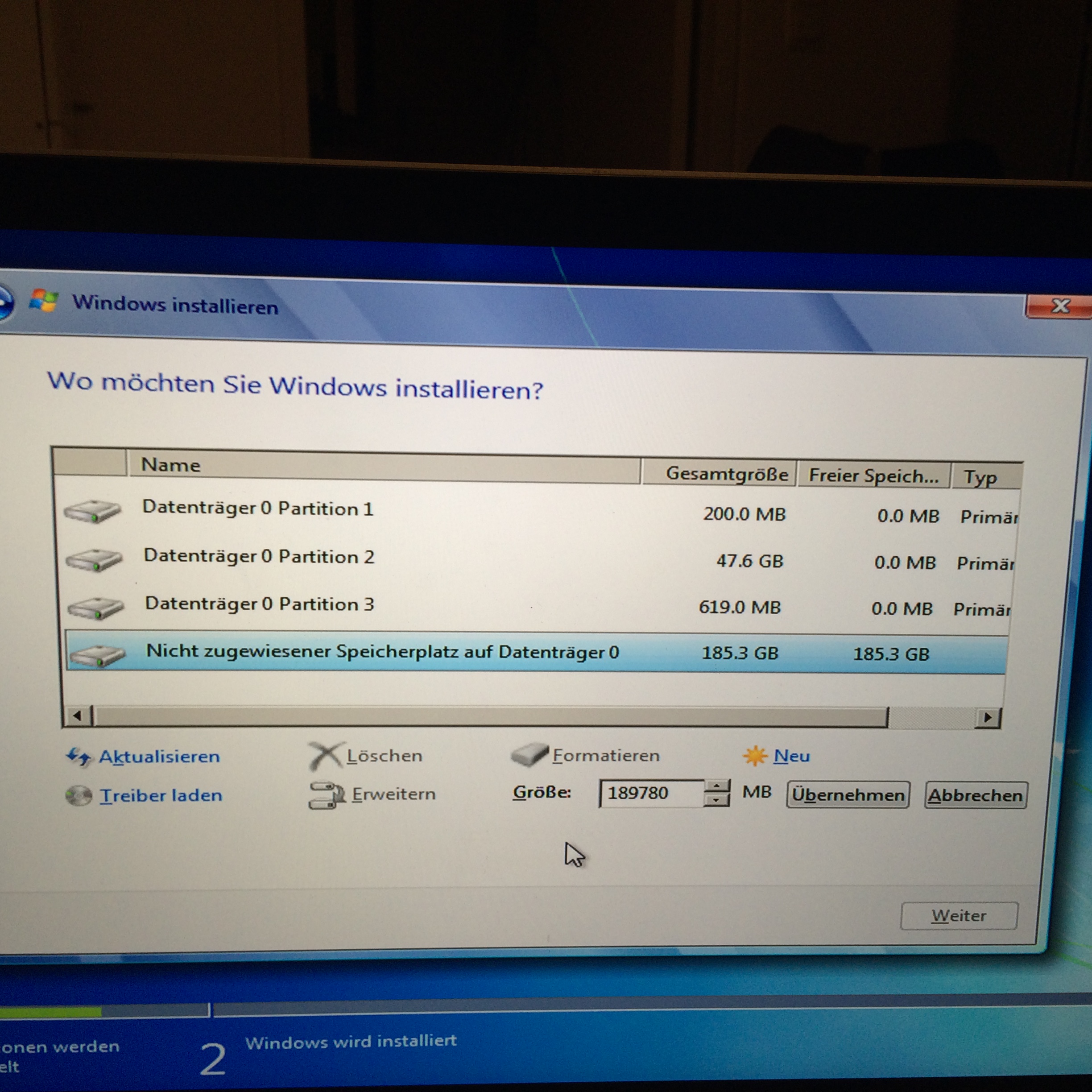

Dann "löschen", "neu", Windows erstellt automatisch zwei Partitionen: Eine 100MB-Partition für den Windows-Bootmanager (system-reserviert) und der Rest des freien Platzes ist dann die eigentliche Partition, auf der Windows installiert wird.
Die ersten drei Partitionen sind von OSX, das müssten EFI-Partition, Systempartition und Recoverypartition sein. Erste und letzte sind unter OSX unsichtbar.
im Windows-Installationsmenü die Partition 4 löschen?
ok, habe ich. jetzt steht hier Größe: 189780 MB, jetzt kann ich übernehmen oder abbrechen.
die Zahl ist änderbar.
achso, der partitionsname ist jetzt "nicht zugewiesener speicherplatz auf datenträger 0"
Soll ich das wieder auf 185,3 GB stellen?
Das ist korrekt so, wenn Du den gesamten Speicherplatz übernimmst, mehr als 189780 MB gehen ja nicht, kommt gleich ein Infofenster mit "blabla zusätzliche Partition usw. bla", dann geht die Installation nach Bestätigung los.
alles klar, soll ich dann auf 185,3 GB stellen oder die 189780 MB lassen?
189780 MB SIND JA 189,78 GB
Ich kann ja jetzt einstellen, wie groß "nicht zugewiesener speicherplatz auf datenträger 0" (das war vorher
der "Datenträger 0 Partinion 4") sein darf. Im moment steht 189780 MB drin. Als es noch "Datenträger 0 Partinion 4"
hies hatte er 185,3 GB als Gesamtgröße. 189780 MB sind ja nicht 185,3 GB.
Deshalb frage ich, ob ich 189780 MB eintragen soll oder 185,3 GB (185300 MB).
Du lässt die Zahl einfach wie vorgegeben. Dann wird automatisch der komplette freie Speicher benutzt. Unterschiede zwischen Angaben in MB und GB kommen dadurch zustande, weil 1000MB nicht 1GB sind.

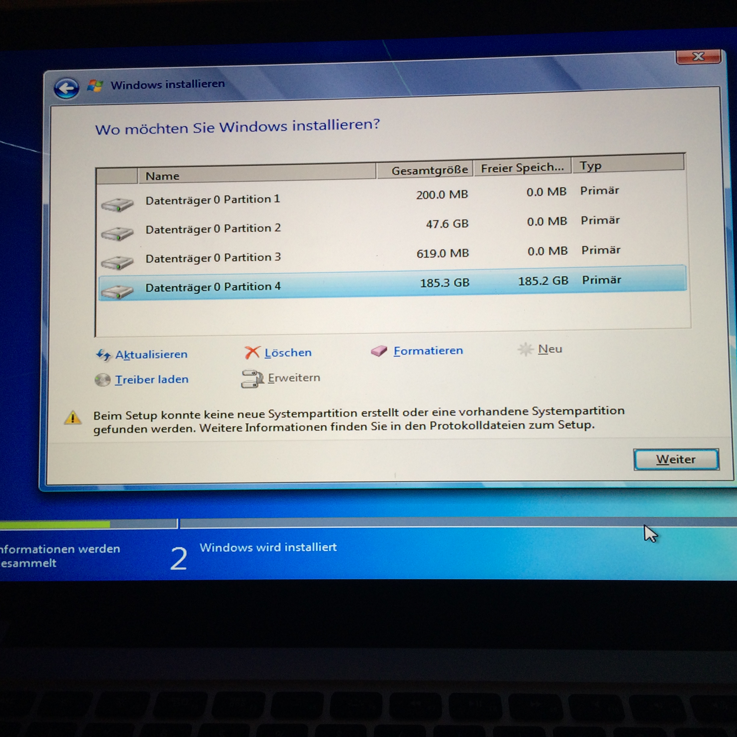

achso. es ging wieder nicht. jetzt kommt wieder:
nur hat der freie Speicher jetzt 185,3 GB, anstatt 185,2 GB
Schon komisch. Vielleicht sollte man nochmal im Festplattendienstprogramm vom Mac schauen, wie
die Partitionen etc. getrennt sind. Ich habe das gefühl, dass Boot Camp diese immer gleich falsch trennt.
Oder er wählt für die Windows installation die falsche Partition aus, aber du kennst dich da besser aus...
