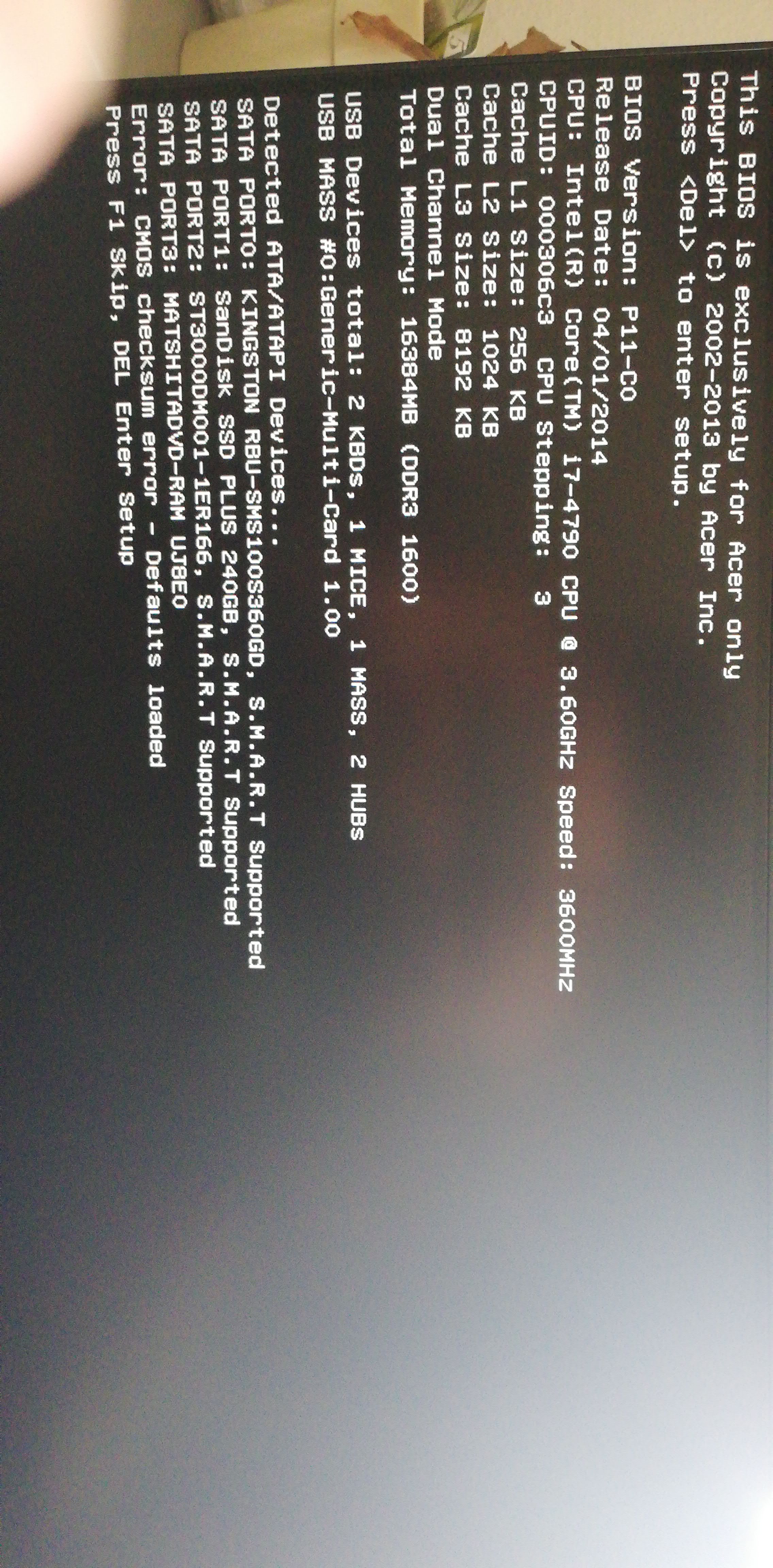

Wie oben schon beschrieben habe ich jedes Mal beim hochfahren ein boot fehler. (Siehe Foto unten) und der PC fährt sehr sehr langsam hoch

Windows war immer auf der alten ssd und war auch ziemlich schnell oben, nach einer Zeit dann aber nicht mehr. Ich dachte die alte ssd gibt vielleicht den Geist auf und da ich sowieso nurnoch 10 GB frei hatte, dachte ich mir ich lege mir eine neue ssd zu, habe jetzt die sandisk 240 GB, 530mb/s lesegeschwindigkeit. Spiele laufen definitiv schneller und laden auch schneller aber jedes Mal beim hochfahren erscheint es boot fehler der lässt sich mich F1 auch nicht weiterdrücken, nur mir strg-alt-entf fährt er neu hoch und brauch sehr sehr lange
Knapp 90 Sekunden.

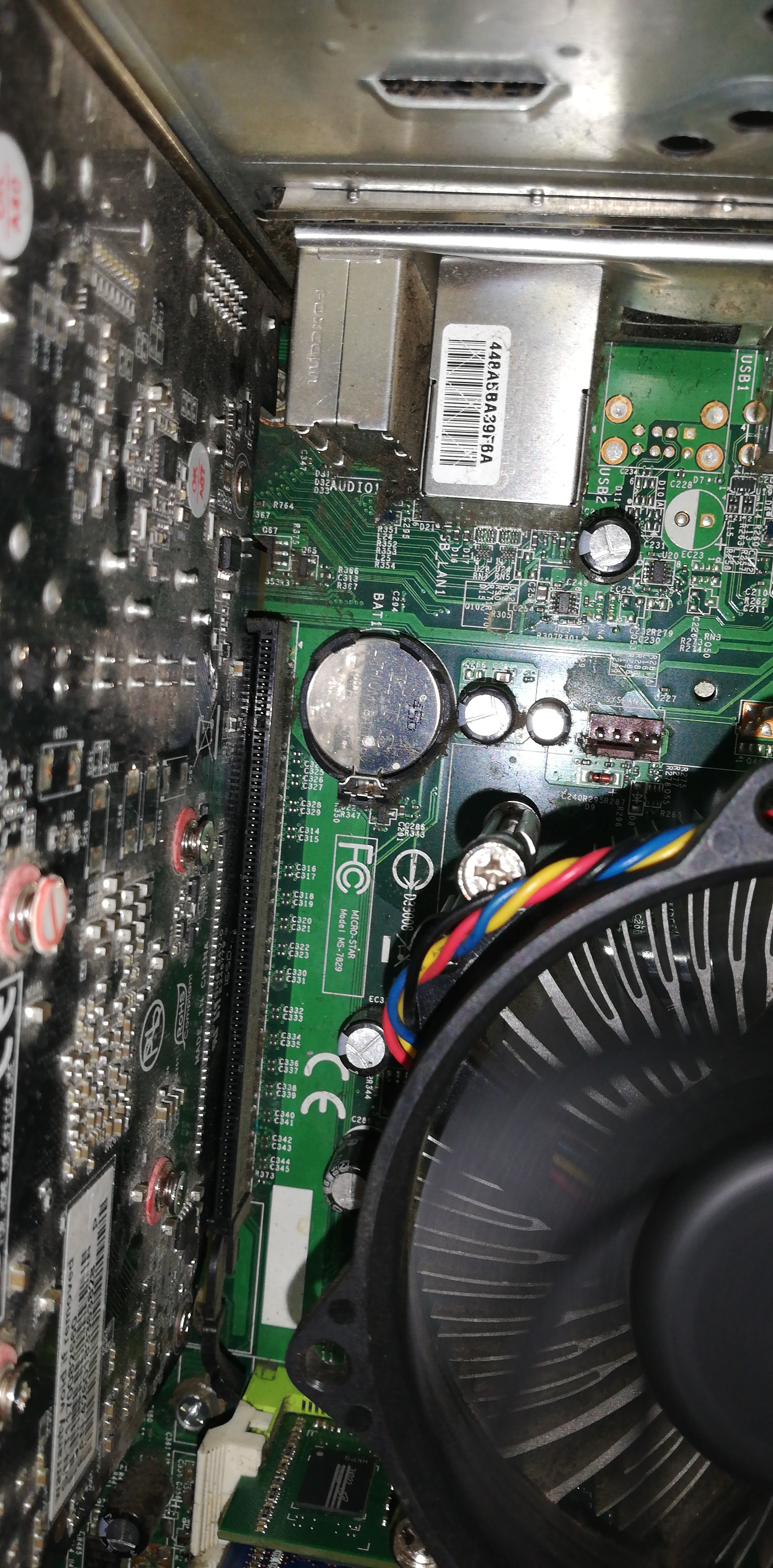

Habe jetzt mal die Mainboard Batterie gewechselt und die sata Anschlüsse überprüft und auch im BIOS nachgeschaut.

Ist das nicht die silberne Runde 3v auf dem Mainboard? Die habe ich vorhin gewechselt.
786199
Aufgeblähte oder gplatzte Elkos?

Mal ins BIOS gehen, die Einstellungen prüfen, z.B. deine neue SSD als 1st-Boot-Device eintragen und dann die veränderten Einstellungen speichern. Das ist das wichtigste, denn diese Fehlermeldung kommt oft nach einem BIOS-Update oder CMOS-Clear (was durch deinen Batteriewechsel auch passiert ist), um den Anwender darauf hinzuweisen, dass er die Einstellungen im BIOS prüfen muss. Das wichtigste ist wirklich, dass du das BIOS mit save and exit oder wie auch immer das bei dir heißt, beendest.

Die Einstellungen sind bei dieser Meldung erstmal Nebensache, solange er bootet. Du musst nur ins BIOS gehen und die Einstellungen mit save and exit speichern. Du kannst auch im BIOS die defaults laden und dann mit save and exit diese speichern und bei Bedarf, falls es mit den defaults nicht bootet, einzelne Sachen wieder ändern. Die Meldung sagt nur, dass die Einstellungen im BIOS nicht passen und er daher die defaults lädt.

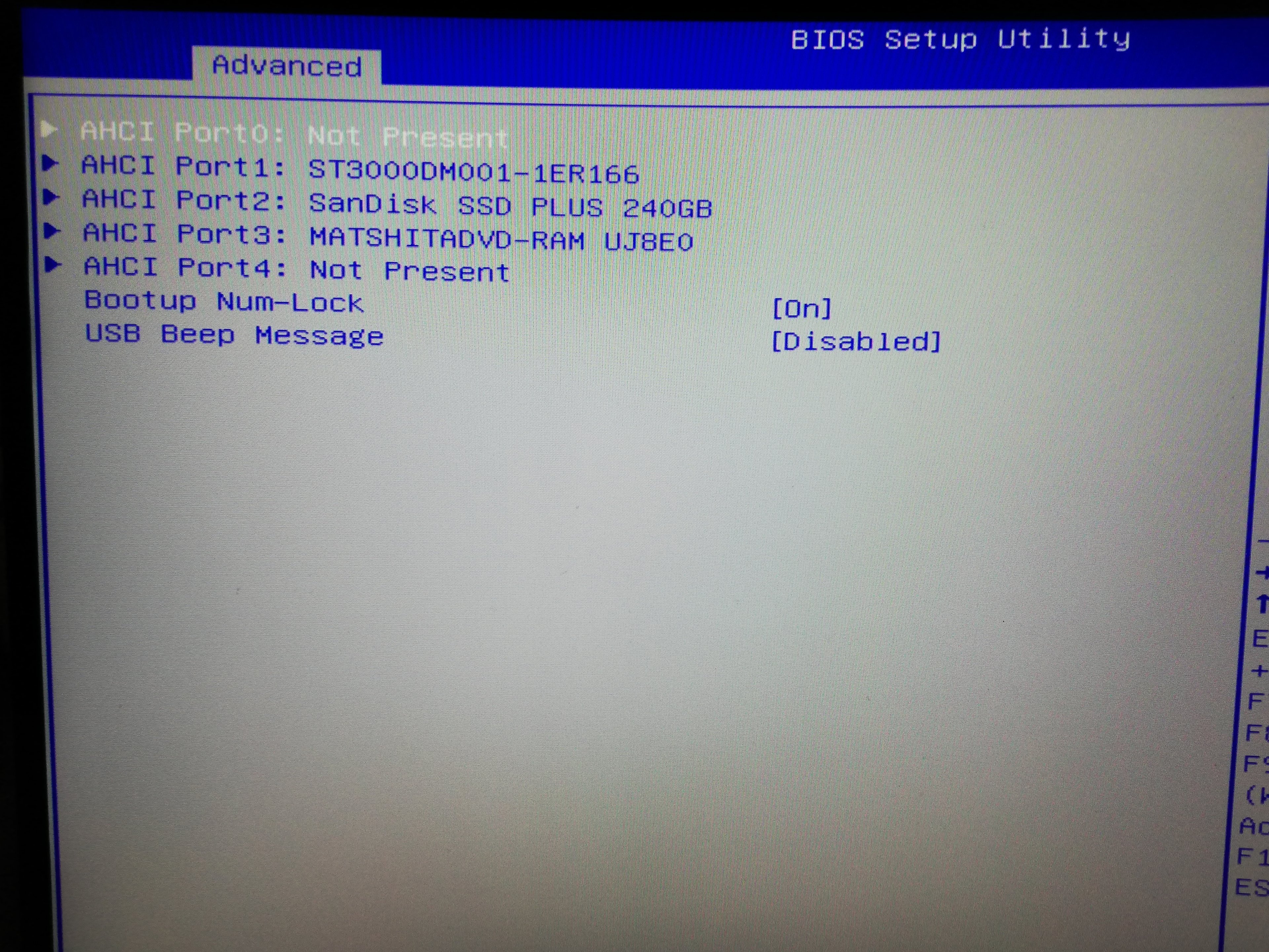

Hier noch meine belegten sata Anschlüsse. Weiss ehrlich gesagt nicht welcher da 3gb/s oder 6gb hat. Kein Handbuch mehr vorhanden und im Internet steht auch nichts.
Es sind 3 schwarze und 1 weißes. Alle mit port1-port2 usw beschriftet

Bei der neuen Bios-Batterie würde ich mal die Spannung prüfen (wenn möglich), z.B. mit einem Multimeter. Liegt sie <2,9V hat sie wohl zu lange beim Händler gelegen oder ihr ist die Flughöhe beim Transport nicht bekommen.

Schaut euch hier mal bitte oben die Screenshots an ob die Boot Einstellungen so passen.
Irgendetwas erscheint mir komisch, da ich nur Windows boot Manager auswählen kann und nicht meine neue ssd bzw hdd.
