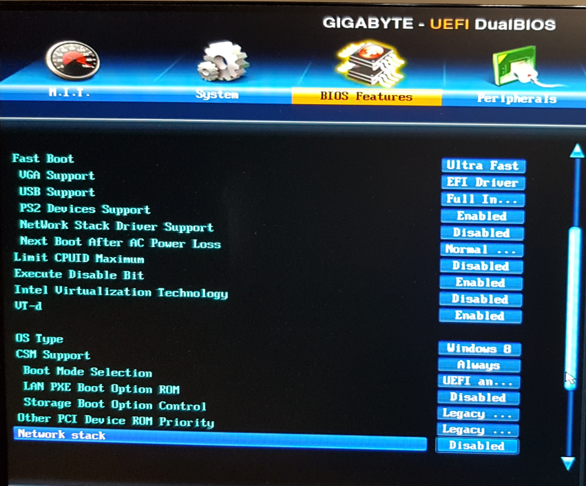

Das ist dann aber eigentlich Ultrafast, oder wie man das nennen mag. Damit kommst du nicht mehr über normalem Weg ins UEFI rein. Hab jetzt gerade nur ein Gigabyte H77 zur Hand, aber mit Fastboot an dauerts ungefähr eine Sekunde nach dem "Beep" bis Windows anfängt zu booten. Ultrafast brauch ich nicht mehr probieren
Bei dem Board ist aber CSM immer aktiviert. Ich kann es aber abschalten.
Da sind die Boards nicht gleich.

Fusionator schrieb:Ultrafast brauch ich nicht mehr probierenBei dem Board ist aber CSM immer aktiviert. Ich kann es aber abschalten.
Mit aktiviertem CSM wird/kann nie der UEFI-GOP Treiber geladen werden
und somit hat man hier auch nie den schnellen UEFI-Fastboot.
Der UEFI-Fastboot geht nur mit CSM "AUS" - GOP wird geladen/aktiviert.
Das ist dann der Ultra-Fastboot.
Voraussetzung hier: Grafikkarte hat ein VBios mit UEFI(GOP) Support
und Windows ist im GPT-Partitionsstil installiert.
CSM wird ja eigtl. nur noch benötigt, wenn man eine Grafikkarte ohne VBios mit UEFI(GOP) Support hat
oder Windows im MBR-Partitionsstil installieren will.

Also dieses Board ist irgendwie anders. aber bei dem Alter (H77) kein Wunder.
Egal, was ich einstelle, ich bekomme immer kurz das AMI-Logo zu sehen (außer bei Fullscreen-Logo) und kann ins Setup rein. Erst wenn ich bei OS Type Other einstelle, verschwindet der CSM Support überhaupt.
Aber das nur als Nebenbemerkung
![Zwinkern ;) ;)](/forum/styles/smilies/wink.gif)
Nichts gegen deine Nebenbemerkungen und ich gehe mal davon aus,Fusionator schrieb:Aber das nur als Nebenbemerkung![]()
dass du oben alles verstanden hast.
Wenn CSM an, dann gibt' kein UEFI GOP und somit nicht den schnellsten UEFI Fastboot
