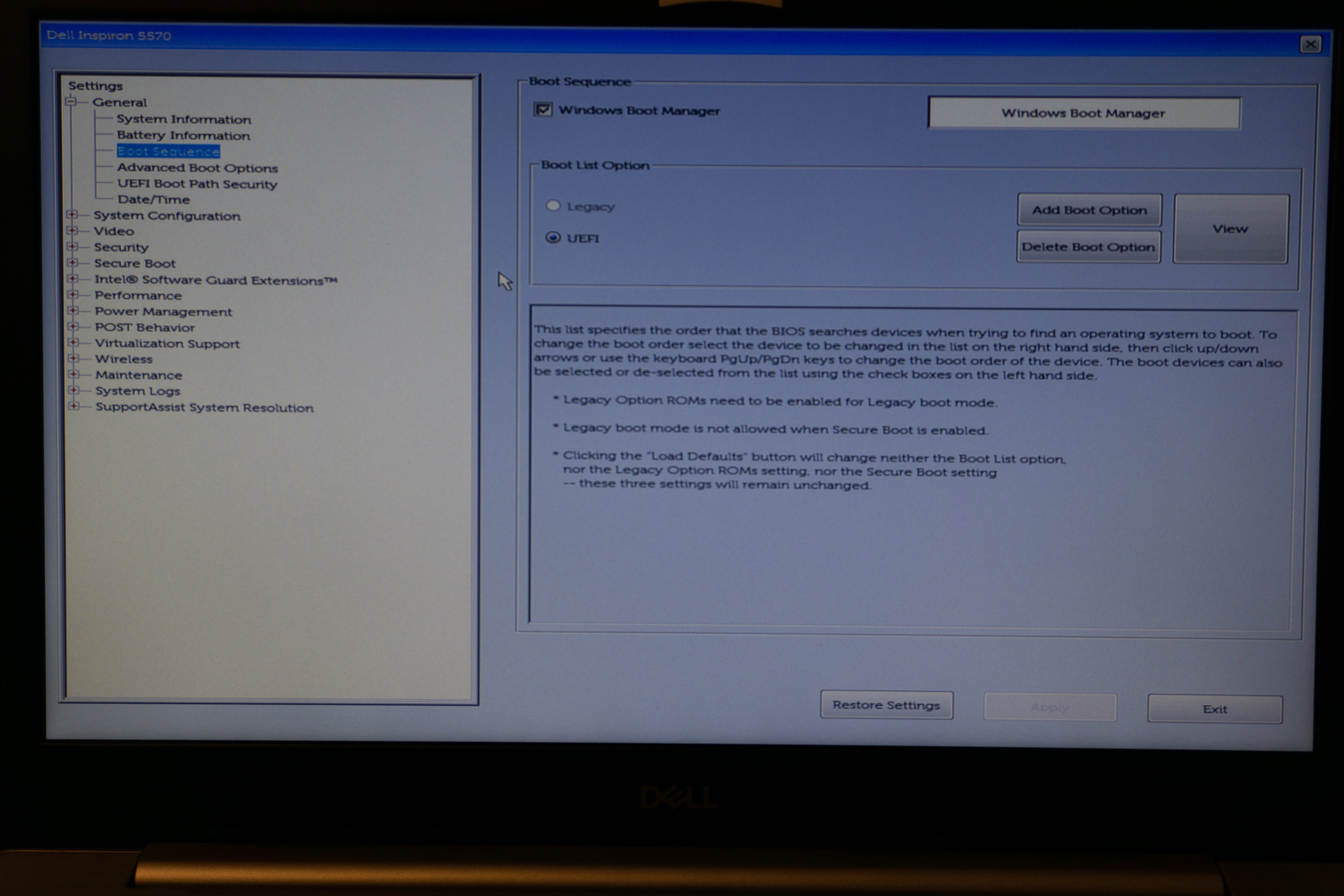

Hallo, ich würde gerne die Boot-Reihenfolge an meinem Dell Inspiron 5570 ändern.
Ich gelange mit F2 ins BIOS (s. Bild). Wie kann ich aber hier die Boot-Reihenfolge ändern? Was ist mit "list on the right hand side" gemeint?

Von was willst Du den booten, wenn nicht Windows vom Windows Boot Loader?
Ansonsten, einfach add Boot Option klicken und ein weiteres Gerät hinzufügen. Muss aber auch UEFI fähig sein. Dein Bios ist auf UEFI only gestellt.

Dem steht ja nichts im Wege. Jetzt kannst Du kein anderes Bootlaufwerk auswählen, weil es ganz einfach kein anderes gibt. Warum tauscht Du die M.2 nicht gegen eine M.2?
Ok, aber wenn ich dann geklont habe und es nochmal probiere müsste es angezeigt werden?

Sollte, ja, Wenn Du sich richtig geclont hast. Und warum machst Du dann nicht im anderen Thema weiter? Dann hätte man die Infos, die benötigt werden schon parat. So ergibt Deine Frage kein Sinn. Boot Reihenfolge. Was soll da eingestellt werden, wenn nur ein bootfähiges Laufwerk im Rechner steckt?
