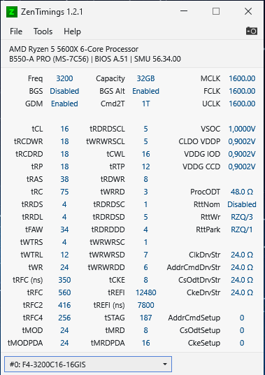

@Nighthawk13 hat mich per PM gebeten mich hier zu melden, da ich ein sehr ähnliches System habe.
Wenn ich iwie weiterhelfen kann, indem ich etwas nachschaue oder so, dann schreibt mir das gerne.
Bei mir scheint alles zu funktionieren.
Reaktionen: loser und Nighthawk13
