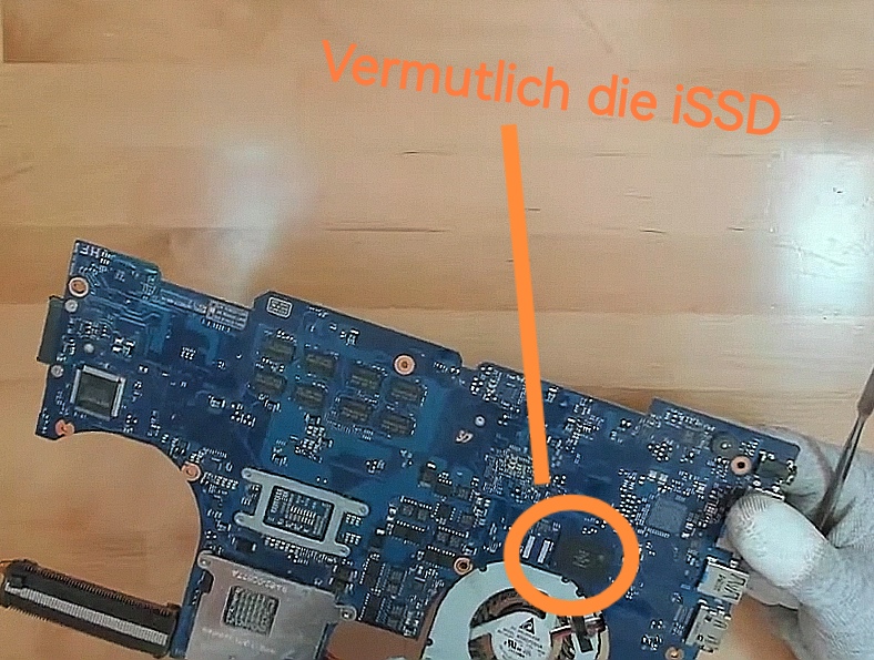

Auch möglich dass eben noch ein Datenträger (iSSD / eMMC ) verbaut ist, auf welchen mehr oder weniger zuverlässig noch zugriffen werden kann. Aber welcher im Moment nicht richtig bootbar ist und dadurch aber den Zugriff auf UEFI verhindert. ZB ein SSDCacheLaufwerk.
ExpressCache SanDisk iSSD P4 mit 8 oder 16/24/32/64GB
https://www.notebookcheck.com/Test-Samsung-Serie-7-Chronos-700Z7C-Notebook.76629.0.html
Deshalb einfach erstmal rausfinden welche genaue LaptopVersion man hat, und ob sowas darin verbaut wurde.... und wo und in welcher Größe.. und ob verlötet oder entfernbar.
Auf der iSSD werden einige Teile der BootDateien vielleicht sogar des UEFI gecacht noch vorliegen... Wegen FastBoot und SecureBoot mit TPM wird evtl. dadurch auch kein anderes BootMedium im Bootmanager zugelassen.
..zumindest meine Vermutung...
OK mein Chronos ist ein 700Z. Wie könnte ich denn die (wahrscheinlich) vorhandene iSSD leermachen, formatieren oder was sonst? Wie kann ich die erkennen?

Die iSSD ist sicher verlötet, laut den MainboardFotos die man so findet.
Diese scheint auf der OberSeite des Mainboards zwischen Tastatur und MB zu liegen.

Auch beim NP700Z3C ist normal eine iSSD verbaut:
https://www.lapstore.de/a.php/shop/...75/kw/Samsung-Serie-7-Chronos-NP700Z3C-S02DE/
