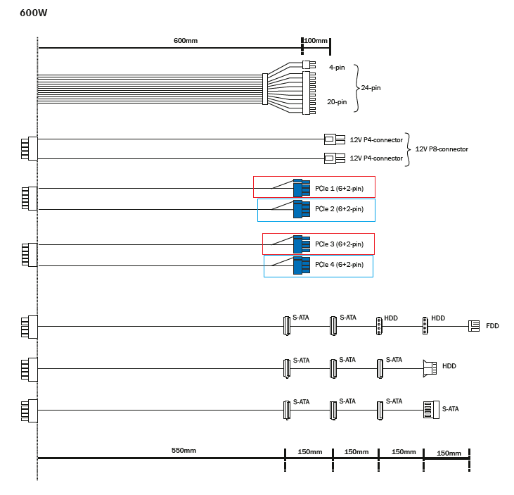

ZWEI SEPARATE KABEL VOM NETZTEIL AN DER GRAFIKKARTE????????
Entweder Kombi aus Rot oder Kombi aus Blau!

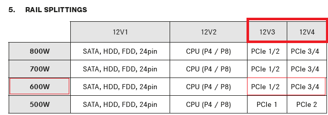

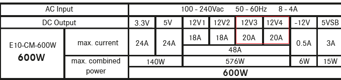

Dir stehen pro 12V Rail für die Grafikkarte 240W zur Verfügung. Wenn die Karte die gut und gerne Ü 300W verbraucht, nur an einer hängt,dann ist eine Rail überlastet. Denn jede Rail bringt nur einzeln benutzt die volle Leistung! Da die anderen aber auch mit CPU etc. belastet werden eben nicht und selbst dann wäre es zu wenig Saft.

Viper hat es. Nach anlegen des zweiten pci-e Stranges lässt sich das Spiel starten. Vielen lieben Dank.
