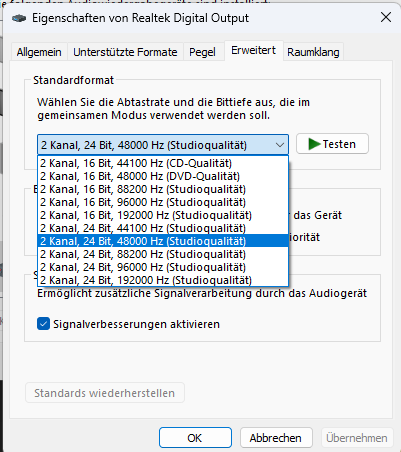

mit welcher Auflösung wird der optische Eingang der Soundbar angesteuert?
wenn das toslink Kabel an den Kontakten verdreckt ist, kann es zu Fehlern in der Übertragung kommen, ebenfalls darf das Kabel nicht weit gebogen werden, der Lichtleiter ist empfindlich.
ich würde zum Test die Abtastrate und Bittiefe auf CD Qualität stellen (wenn möglich) und schauen ob das Knacken verschwindet.
hi, danke für deine schnelle antwort.
so ist es aktuell eingestellt, bzw. das blaue ist ausgewählt.
das kabel ist auch nicht geknickt oder so, sollte "eigentlich" einwandfrei sein.
komisch ist halt auch, das es so sporadisch auftritt, und oft bei youtube/chrom browser.
32-bit gibt es bei mir gar nicht.

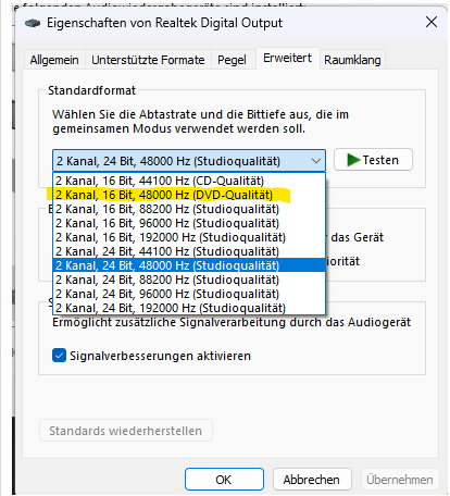

stell mal auf DVD Qualität:
und wähle mal ein Audio Format und geh mal auf testen

habs getestet, kam erst etwas "bassiges" und dann das geklimper, und dann "störgeräusche"
bei DTS audio direkt ein kratzen
dann untersützt die Bose 5 kein DTS, kannst du direkt ausmachen,

sollte ich es denn trotzdem auf 16 bit cd stehen lassen oder ist es dann egal?
bzw oder macht es eher sinn die soundbar über klinke anzuschließen?
lass es mal eine Weile auf 16 bit CD und schaue ob das Knisten verschwindet oder weniger wird.

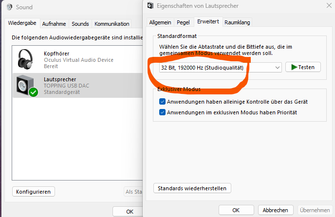

Ich kann zwar nicht direkt helfen. Aber ich habe seit vielen Jahren die Soundbar, optisch angeschlossen an die Box des Arctis Wireless Headsets (was per USB an PC geht). In Windows ist die Qualität mit DVD eingestellt.
Keine Probleme soweit. Top Sound.
hi @Pizza!
ist es dann auch auf 16 bit eingestellt?

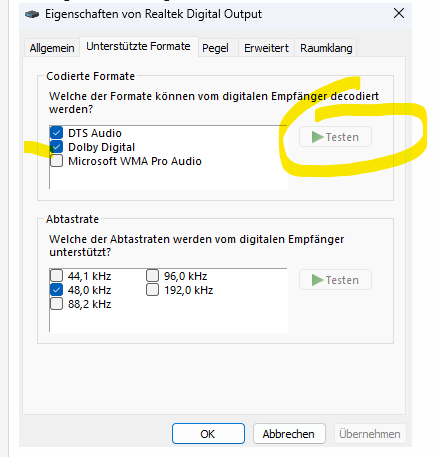

Das es nur bei Youtube auftritt ist seltsam, Youtube unterstützt am PC kein DTS oder Dolby, ich würde beide Optionen im Menü der Soundkarte trotzdem deaktivieren, evtl. spinnt dein Onboard Sound-Ausgang.

ja deaktiviert habe ich die beiden sachen auf jeden fall. ja das überlege ich mir mal mit dem adapter.
