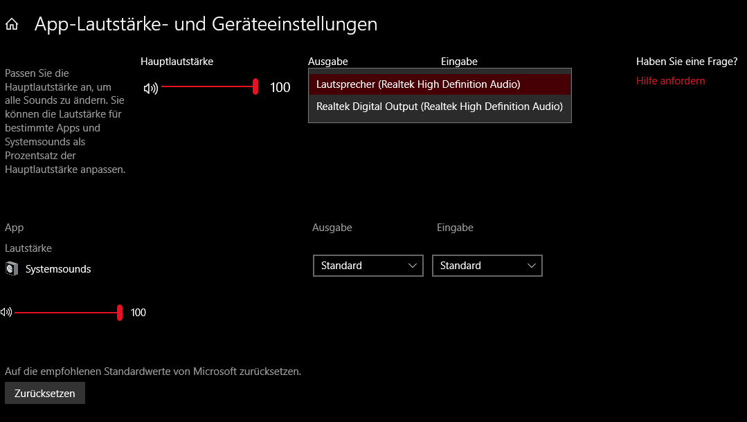

Über Sound/rechtsklick auf Kopfhörer/Eigenschaften des Geräts XY/Pegel geht es nicht? Bei mir stehen da für die Kopfhörer und die Lautsprecher unterschiedliche Werte.
Erweiterte Soundoptionen App-Lautstärke- und Geräteeinstellungen öffnen | Windows 10
  • Windows-Einstellungen > System > Sound > Erweiterte Soundoptionen App-Lautstärke- und Geräteeinstellungen
  • Symbol in der Taskleiste mit der rechten Maustaste anklicken und 'Sound-Einstellungen öffnen' auswählen > Erweiterte Soundoptionen App-Lautstärke- und Geräteeinstellungen
Hier kann für jedes Ausgabe-Gerät (Ausgabe) eine Lautstärke eingestellt werden.
780877
@susch und @Hauro: diese Optionen habe ich nicht, wenn ich den Kopfhörer einstecke. Wenn es doch nur so einfach gewesen wäre ;)
Es wird einfach nur standardmäßig ein Ausgang angezeigt (der dann wohl irgendwie für beide gilt) und ich kann dann nur die Lautstärke an sich regeln. (Der Kopfhörer ist natürlich gerade eingesteckt ;) )
780882

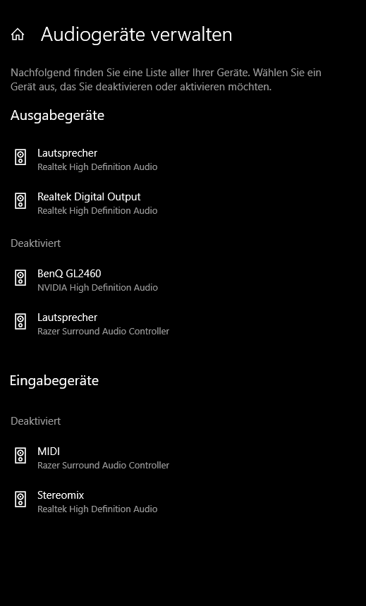

Und auch ansonsten taucht der Kopfhörer nirgendwo auf:
780883

Hm, dann wird's schwierig. Für Windows ist das halt alles nur ein Gerät, daher kann das auch nur eine Lautstärke einstellen.
Das einzige was mir jetzt einfallen würde wäre ne USB Soundkarte für die Kopfhörer zu verwenden (z.B. Sounblaster Play! 2 oder 3)
Hm. Blöd. Dann muß ich mich wohl tatsächlich nach einer Hardwarelösung umsehen...
