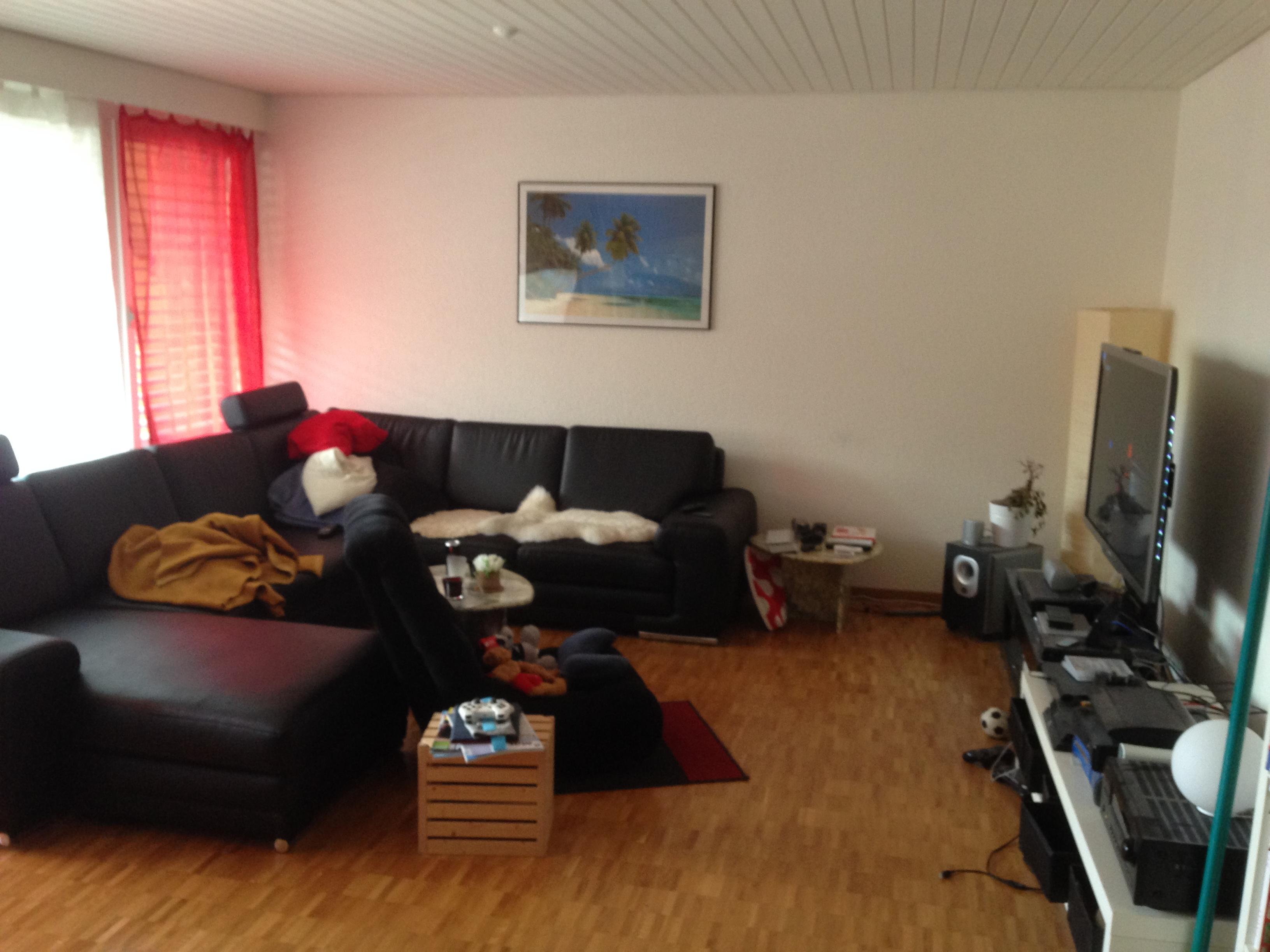

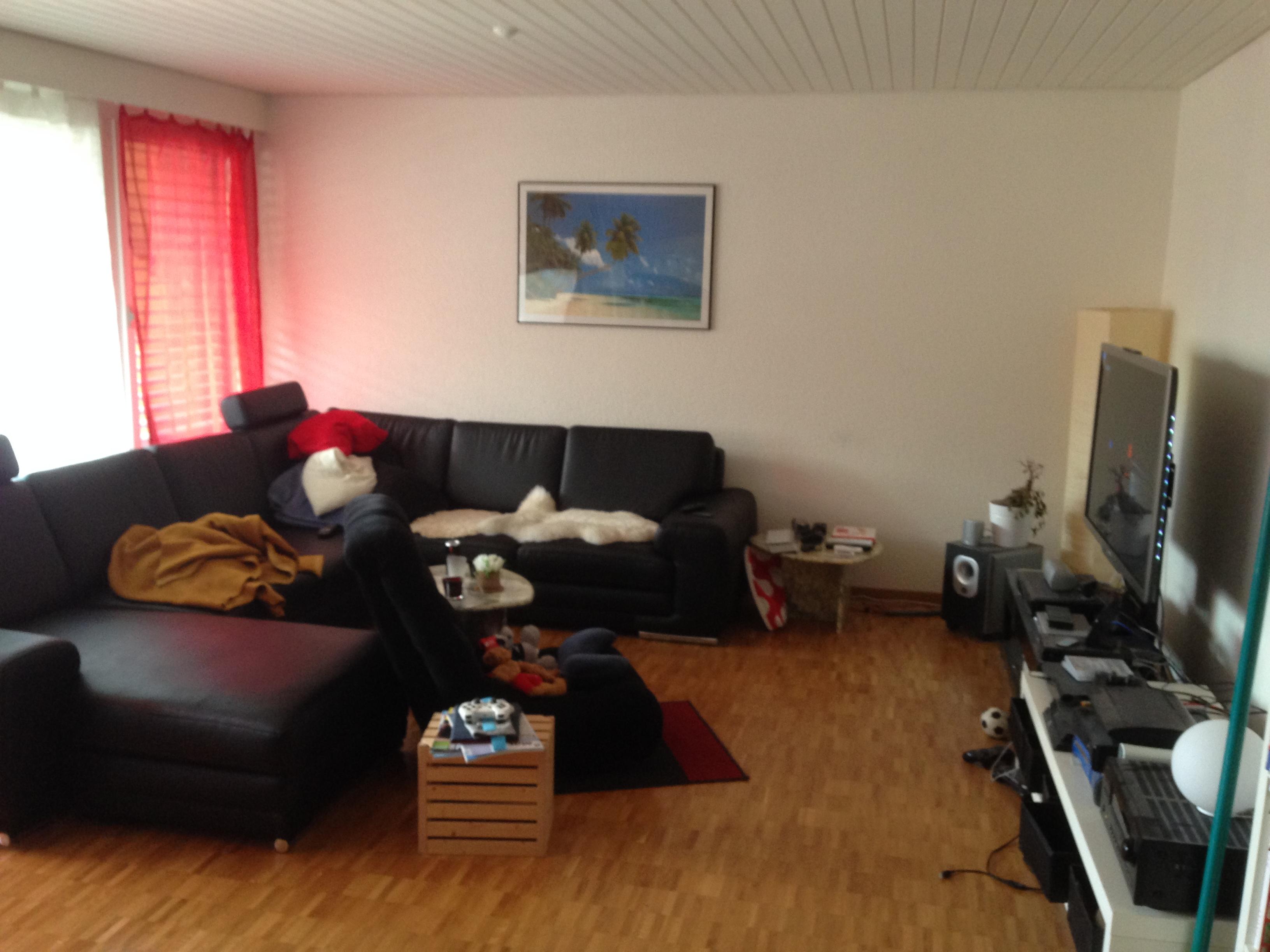

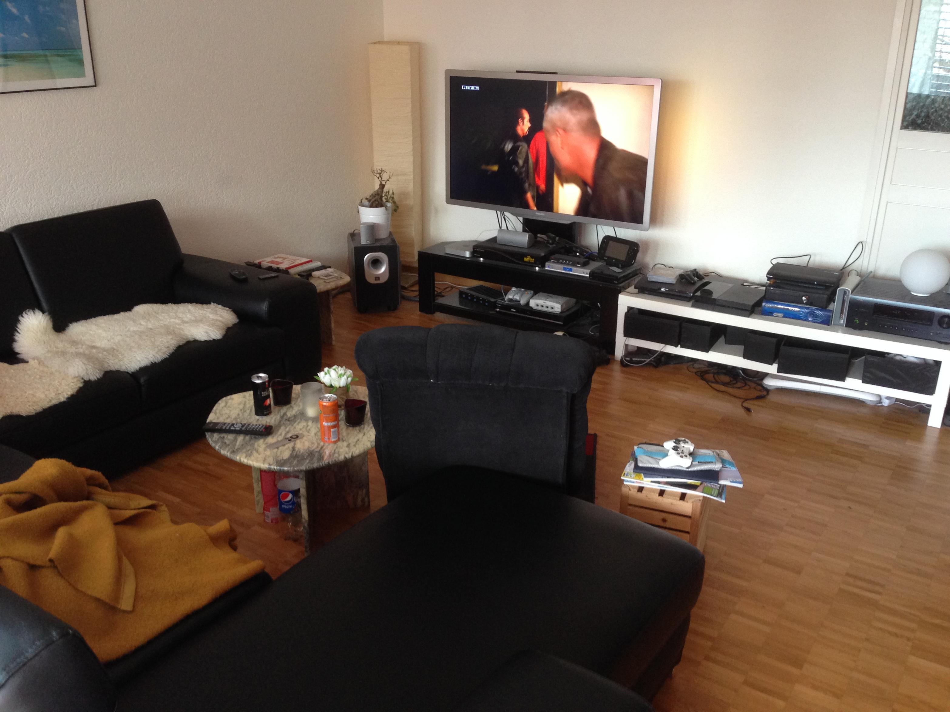

Das mit den 10m2 war geschätzt:
Wie gesagt die Boxen sind nur im Sitzbereich aufgestellt die Hinteren auf der Fensterbank. Einen grossen Center könnte ich auch gut im TV Rack verstauen :)
Verzeih mir, falls ich Dir damit zu nahe treten sollte, aber Dein System hast Du extrem suboptimal aufgestellt. Hier mal einige Punkte, die mir sofort auffallen:
- Subwoofer ist in die Ecke gestellt. Dadurch neigt er sicherlich schnell zum dröhnen, darüberhinaus findet eine Bass-Anhebung statt. Deshalb hat er die mittleren und hohen Frequenzen so stark übertönt, dass man vom Sofa fliegt.
- Dein Front-Left und Dein Center Lautsprecher (die anderen drei Lautsprecher sehe ich nicht) befinden sich auf der Höhe vom Gesäß in sitzender Position. Und da wir Menschen unsere Ohren nicht am Arsch haben, sondern viel weiter höher ... und da ich mir vorstellen kann, ohne die Lautsprecher gehört zu haben, dass der Hochtöner stark bündelt, brechen Dir natürlich die Hochtöne enorm ein, damit die Brillianz, damit der Klang und letztendlich auch ein Teil Sprachverständlichkeit.
- Der Font-Left scheint mir irgendwie eingewinkelt zu sein, jedenfalls zeigt er, abgesehen davon dass er viel zu niedrig, am Sofa vorbei. Was das Resultat ist, habe ich eins weiter oben beschrieben.
- Im Raum bieten sich mir zwei Betonwände, eine große Glasfläche, Parkett-Fußboden, Leder-Sofa. Alles Oberflächen, die stark Reflektieren und hart sind. Der extrem dünne Vorhang und der klitzekleine Teppich bringen da nichts. Mit anderen Worten, Deine Raumakustik ist sehr bescheiden, Du wirst viel frühe Reflexionen haben und dadurch ein unschönes Klangbild und ebenso eine schwere Sprachverständlichkeit.
