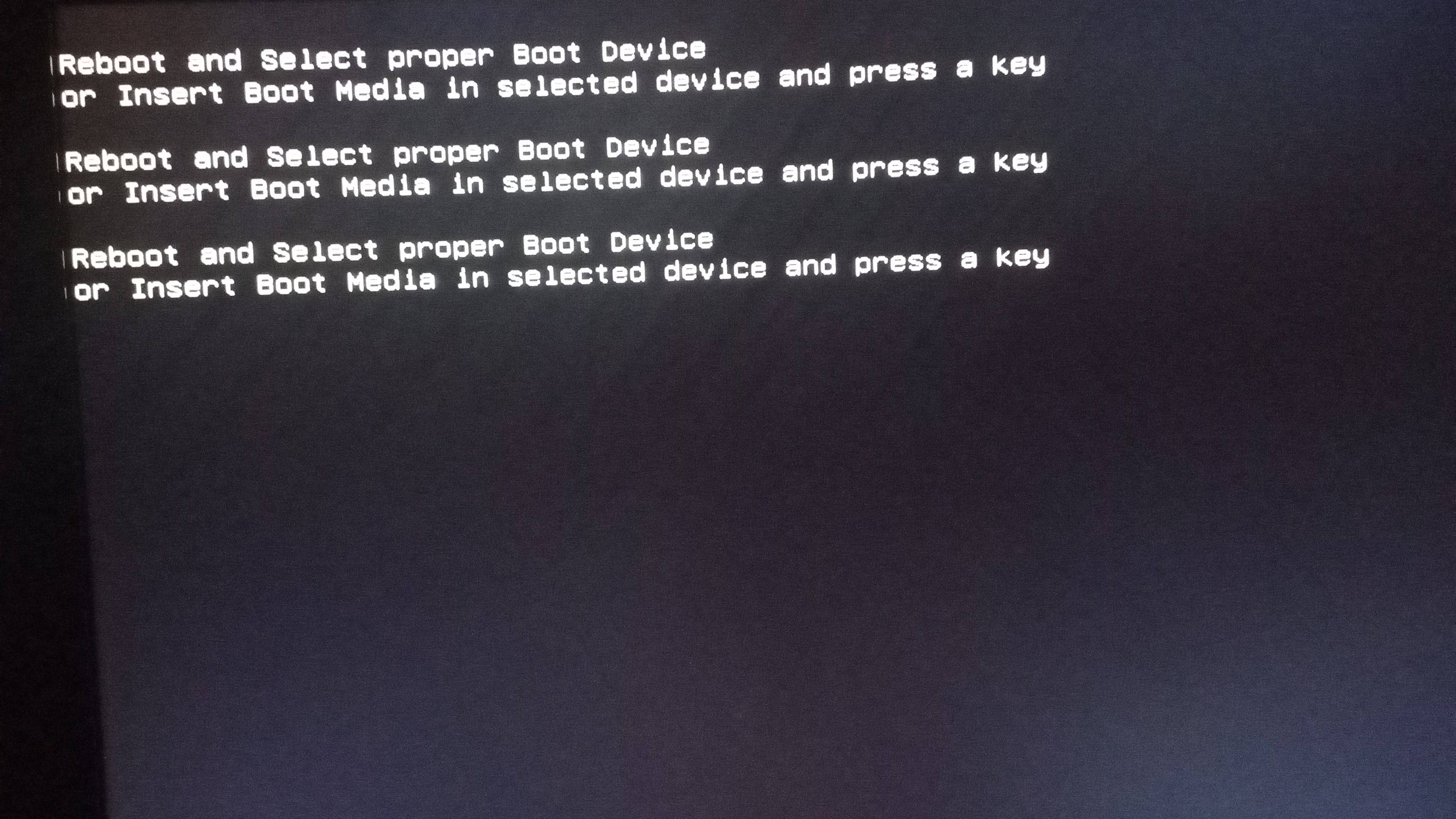

Also ich habe seit 2 Tagen das Problem das mein PC nicht richtig bootet und ich nur auf den bios komme
Also ich habe Donnerstag Abend als ich Fallout new Vegas gespielt haben gemerkt das mein PC eingefroren ist was normalerweise nie der Fall ist dann hab ich in neugestartet seit dem zeigt es mir nur noch an das an wäre mega wenn mir da jemand helfen könnte ich hab mir schon viel Sache angeschaut und mich ein bisschen informiert
Hab auch ein paar Dinge ausprobiert
Wie BIOS zurücksetzen ,Boot Prioritäten ändern, alle Kabel überprüfen also falls wer ne Lösung kennt wäre eine Antwort echt super

Erkennt keinen Boot faehigen Datentraeger.
Boote mit DEL oder ENTF ins Bios.
Werden Datentraeger angezeigt?
Reaktionen: lazsniper
Erster Screen: Gehäuse geöffnet -> auf einigen Boards gibts dafür einen Pfostenstecker & in einigen Gehäusen den dazu passenden "ini"(oder Endschalter), der das dann dem Board signalisiert. Im Bios kann man dann einstellen, dass er beim Erkennen der Öffnung den Bootvorgang anhält.
Zweiter Screen: Er findet auf allen erkannten Datenträgern, oder auf dem Bootmedium #1 kein Betriebssystem (OS) zum starten.
Also entweder sind die Stecker lose, es wurde das Bootmedium entfernt oder das Bios wurde zurückgesetzt und es ist entweder CSM/UEFI umgestellt oder er hat etwas nicht bootfähiges auf Bootmedium #1.
