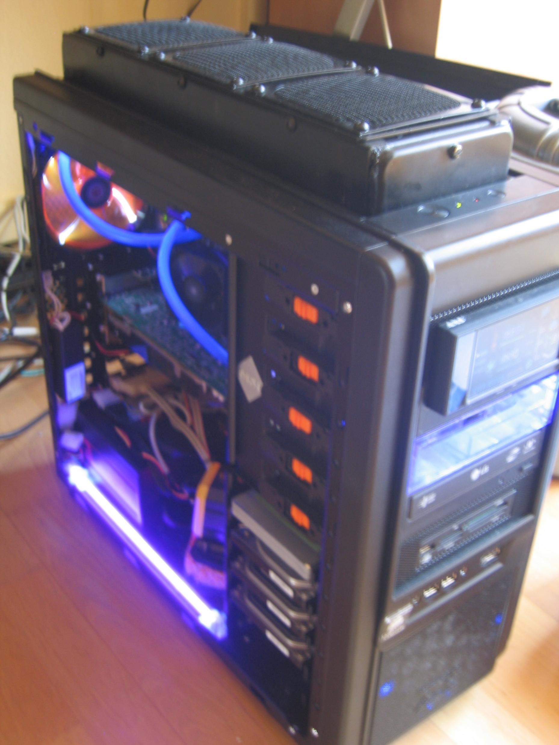

Hier ein Bild vom Midgard mit Thermochill:rolleyes:
Ich denke mit einem Slim Radi ist es möglich in nach innen zu verbauen und die Lüfter oben drauf.Bei mir blasen die lüfter (3xM12 Noiseblocker S2) von innen nach außen und ich hab kein mm platz mehr weil gleich das Main board im weg ist.

Also wenn du mit den M12 Noiseblocker S2 keinen Millimeter mehr Platz zum Mainboard hast, wird sich das mit einem Slim Radiator wohl auch kaum ausgehen, weil der ist ja auch ca 30mm dick und die M12 sind nur 25mm dick. Das wäre blöd.
PS: Schaut nicht schlecht aus das ganze! Persönlich hätte ich es wahrscheinlich noch besser gefunden, wenn die Schläuche usw. auch organe gewesen wären.
