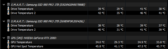

kommt drauf an, wie man seine Grafikkarte kühlt. meine 2080 wird per Wasser gekühlt und die 980 Pro 1 TB darunter ist derzeit noch max 43°C/46°C bevore auch diese unter Wasser wandert

Selbst meine damalige AIO Eisbär 360 bzw LT360 hatten nie Probleme bei meinem damaligen 3900x. dieser war weder zu heiß noch drosselte iwas. Ich wechselte dann auf custom loop, weil ich auch die 2080 mit einbinden wollte und auch tat. Ich nutzte seit 2 Jahren: aqua computer double protect ultra, somit hab ich keine Probleme. das was du beschreibst, klingt nach jemandem der sich nie mit der Thematik Wasserkühlung auseinander gesetzt hat und nur Hören-Sagen Informationen hat
zu deiner annahme mit der Temperatur einer m2 unter eine Grafikkarte:
dabei bin ich gerade nur im idle, also HomeOffice. die höchste Temperatur die ich mal bei der 980 Pro 1 TB sah war knapp 69°C als ich getestet hatte, wie die Auswirkung ist wenn ich 4k material zusammen schneide und auf einer weiteren Partition von Ihr in 4k mit höchster Bitrate rendere. Dabei sei gesagt, dass die 980 pro 1 TB und die 2080 in dem PC bleiben werden wo sie gerade sind, die 980 Pro 2 TB wird in meinen Gaming-PC wandern, die andere bleibt im Render/Streaming-PC. Ich hab beide 980er mir gekauft, weil sie günstiger waren für mich als Pendants in PCIe 3.0.
