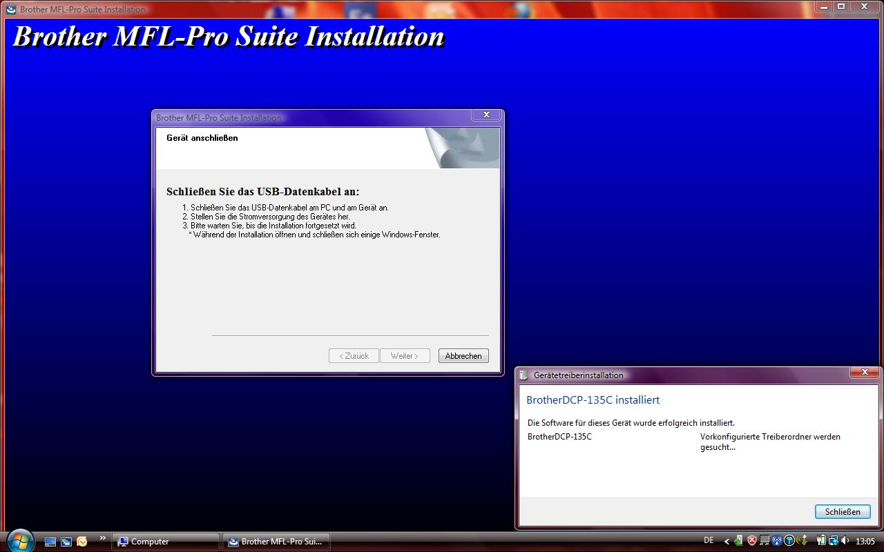

Ich habe jetzt so ziemlich alles probiert...Virusprogramm deaktviert, Neustart, Software deinstalliert und neu gemacht...usw.
Habe jetzt beim "Installieren" folgende Meldung bekommen
Aber sobald ich was drucken will, zeigt der mir wieder einen Fehler an :(

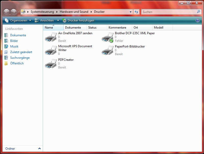

Wenn ich einen Druckauftrag abschicke passiert erst mal gar nichts. Wenn ich dann in die Systemsteuerung gehe kann ich nur das sehen:
Informationen zu dem Fehler kann ich nicht finden!
hm also eigentlich müsste da auch nicht "xml paper" sondern nach dcp 135c "printer" stehen. komisch, kannst du mal den drucker mit rechtklick auswählen und dann den treiber manuell installieren, also den ordner dann auswählen?

Aber trotzdem steht dann bei den Druckern dieses "xml paper"

Jetzt hat sich der Name zwar geändert, aber es passiert immer noch nichts :(
