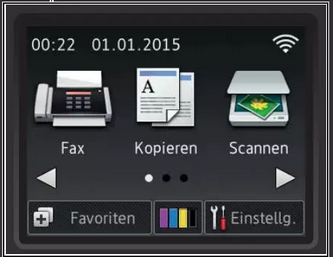

Habe den Vorschlag von Mohnblume vom 25.04.2022 versucht und es hat geklappt:
Stecker aus der Steckdose, dann 20-30 Sek. den Einschaltknopf gedrückt gehalten, dann den Stecker wieder in die Steckdose gesteckt und dabei den Einschaltknopf weiterhin so lange gedrückt gehalten, bis der Touchscreen wieder so angezeigt wird.
