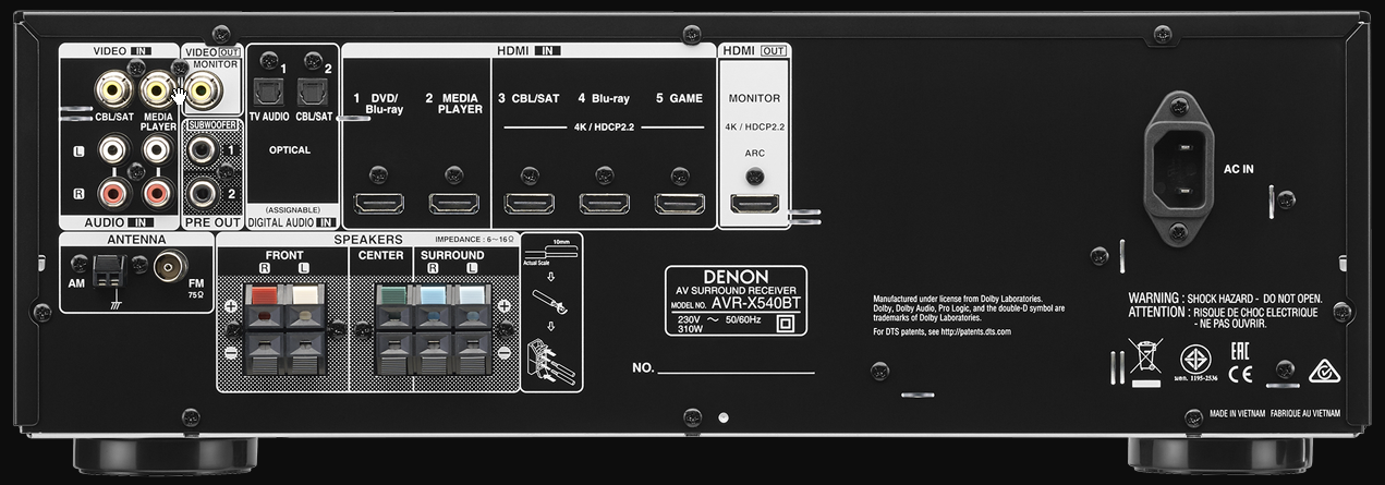

Ich würde einmal zum Testen das Gehäuse des AVR mit der Schutzleitung einer Steckdose verbinden bzw auch ma den SUB Stecker checken. Der Kaltgerätestecker am AVR hat ja nur 2 Pole. Einfach nen Kabel an die Seitlichen Klemmen der Steckdose (Schutzkontakt, nicht in die Löcher:D) und an einer Metallstelle am Gehäuse verbinden... Bringt sogar nochmal ne gewisse Sicherheit ;)
