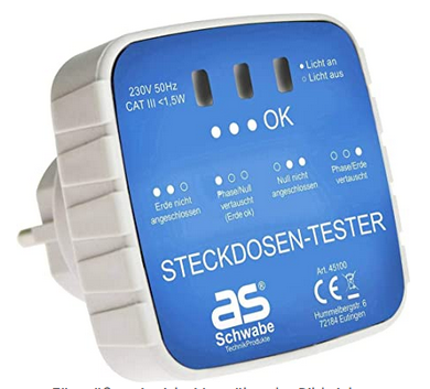

Mit einem Steckdosenprüfgerät, z. B. ...
Damit kann man auch als elektrotechnischer Laie auf Fehlersuche gehen.
Wird damit ein Fehler festgestellt muss eine Elektrofachkraft ran!
