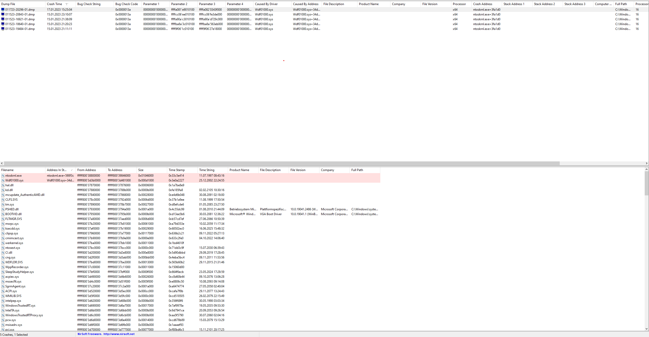

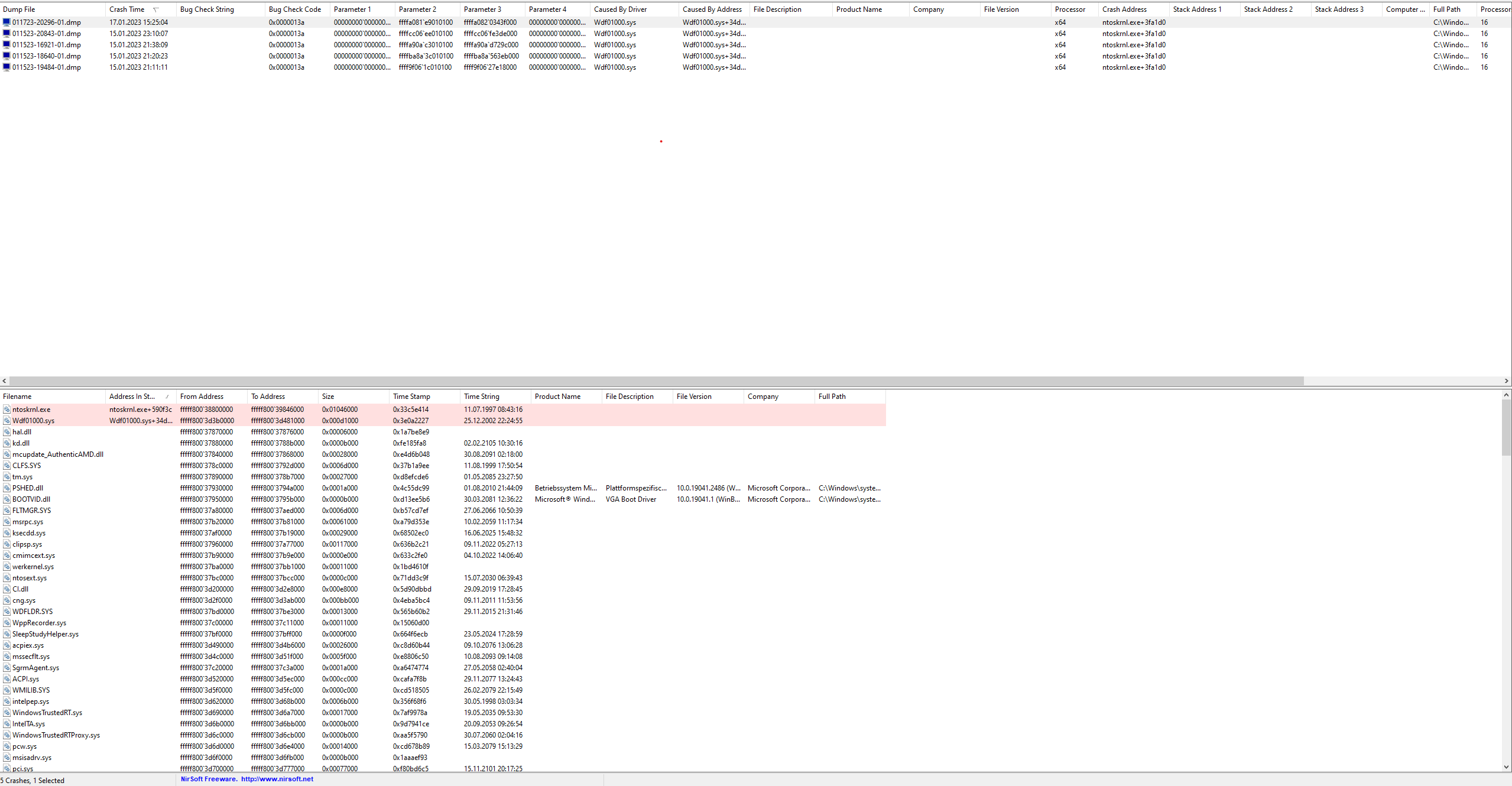

Ich habe Seit einigen Tagen das Problem, dass ich beim Starten von manchen Programmen (bis jetzt nur beim starten von spielen) einen BSOD mit dem Stopcode: kernel mode heap corruption bekomme.
Nach dem Absturz startet der PC normal neu und läuft auch, bis ich wieder das Programm starte.

Ich habe auch einen Screenshot vom BluescreenViwer und eine Minidump Datei im Anhang.

SYMBOL_NAME: rcbottom+d355
MODULE_NAME: rcbottom
IMAGE_NAME: rcbottom.sys
STACK_COMMAND: .cxr; .ecxr ; kb
BUCKET_ID_FUNC_OFFSET: d355
FAILURE_BUCKET_ID: 0x13a_12_rcbottom!unknown_function
OS_VERSION: 10.0.19041.1
BUILDLAB_STR: vb_release
OSPLATFORM_TYPE: x64
OSNAME: Windows 10
Dieser Fehler wird ausgelöst durch den Treiber rcbottom.sys
https://www.freefixer.com/library/file/rcbottom.sys-306031/
