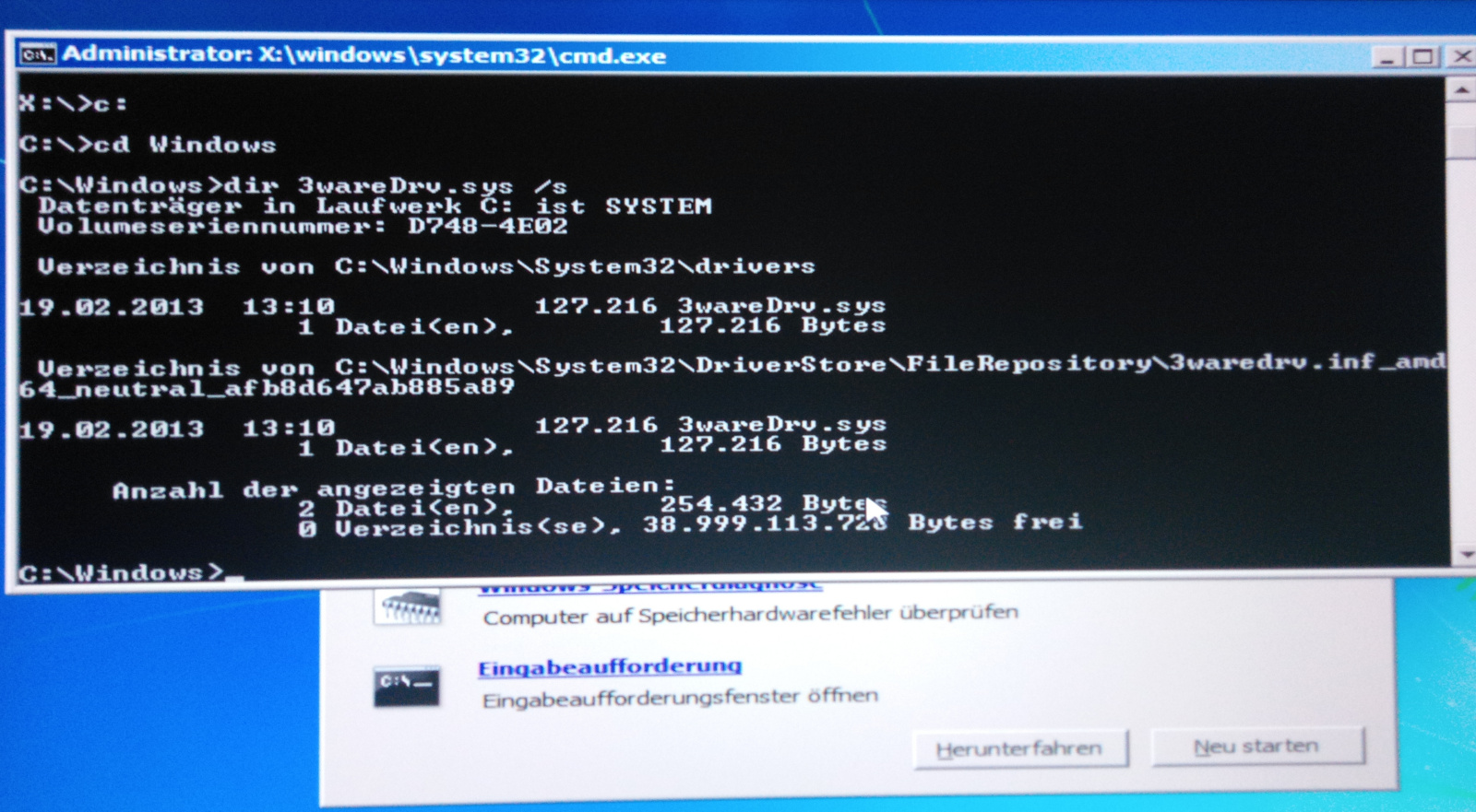

DIDI007 schrieb:
Wenn du auf C:\Windows stehst dann "dir 3wareDrv.sys /s" ohne die Anführungszeichen eingeben.
Danke - so sieht es aus...:
Was mir jedoch gerade auffiel... wieso Laufwerksbuchstabe "X"...?
OMG! Ich war die ganze Zeit auf X 😱 WTF
OK... ich habe das ganze nun auf C: wiederholt und tatsächlich was entdeckt:
Nun kann ich ja mal, wie ich es von Anfang an vor hatte, versuchen die testweise umzubenennen...
DAS SYSTEM IST WIEDER DA!!! :daumen::daumen::daumen:🙌🙌🙌🎈🎉🥳
Ich benannte diese vermaledeite 3wareDrv.sys in 3wareDrv.bak um, verließ den Reparaturbereich und startete neu - es bootete wieder wie gehabt 😍
