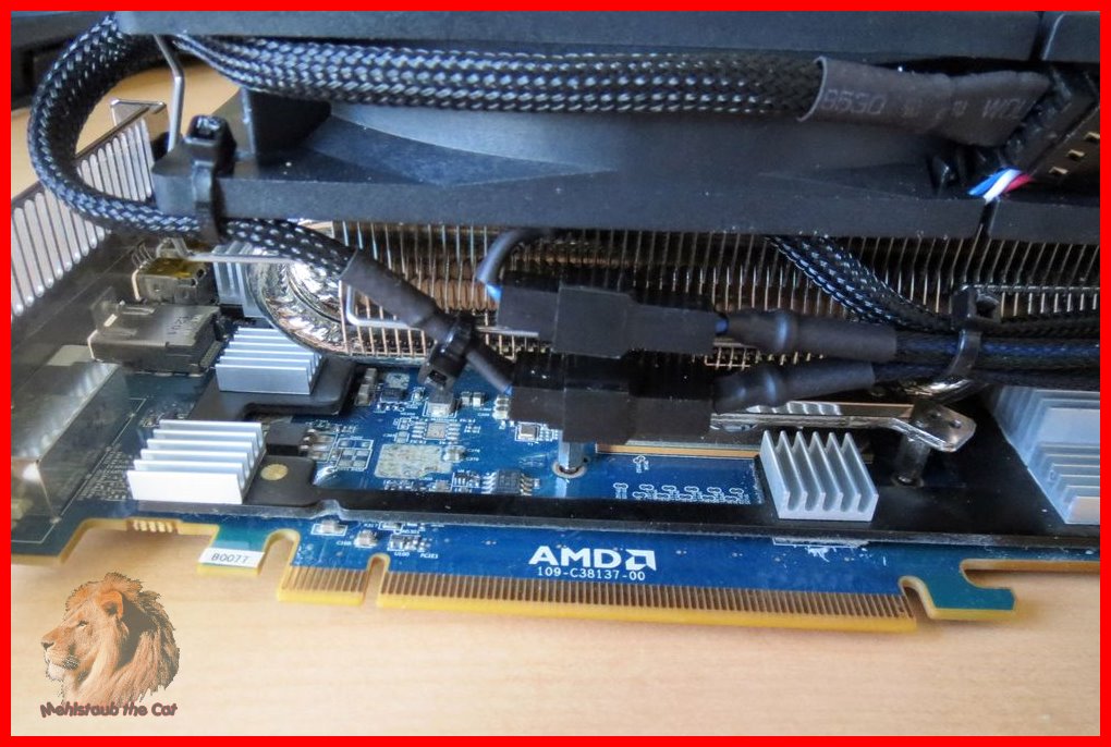

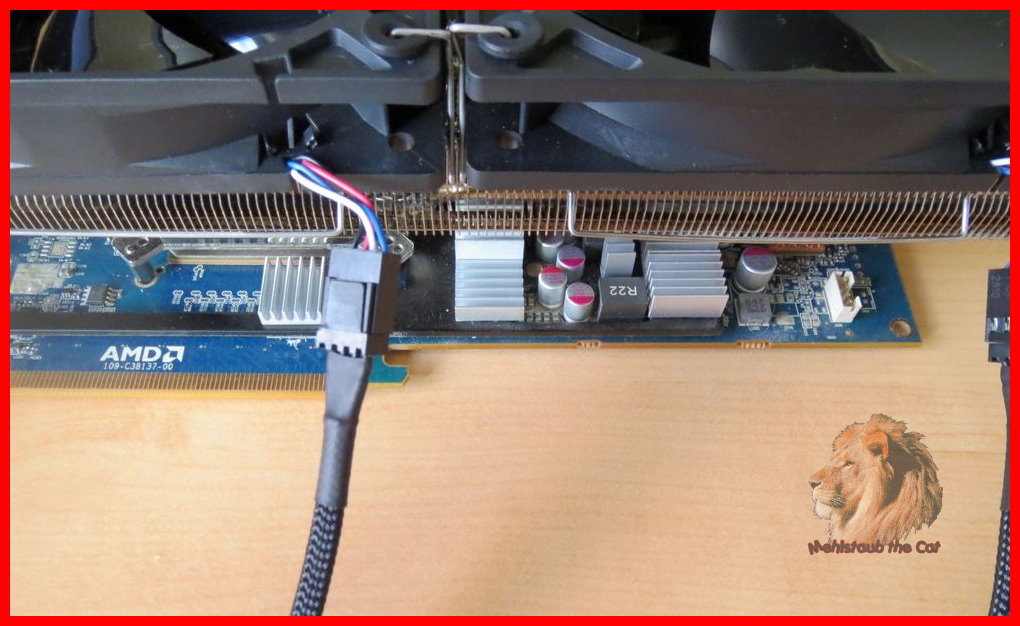

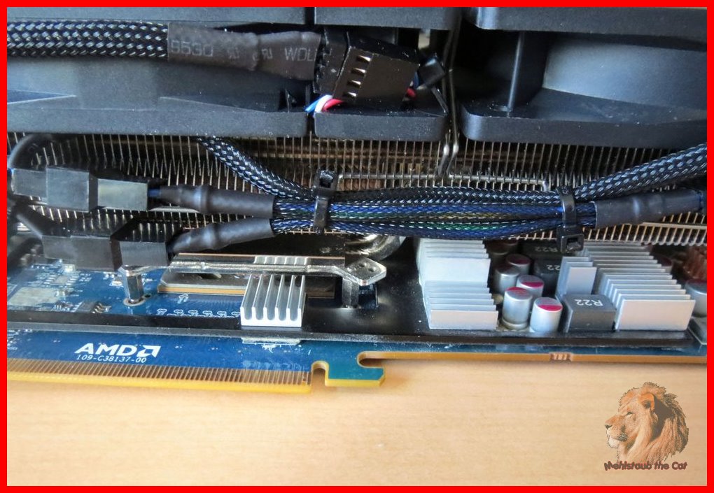

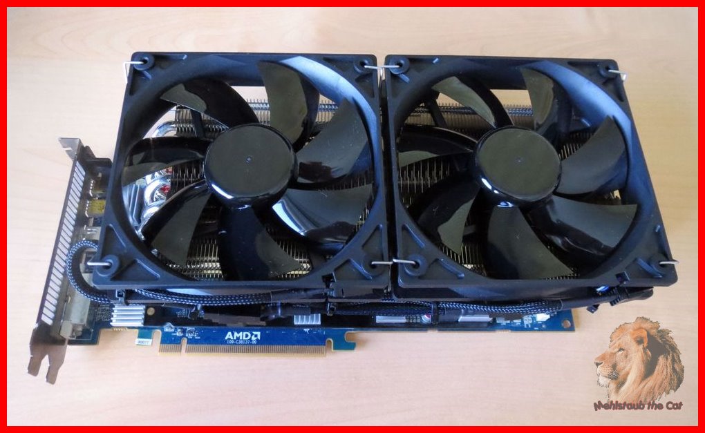

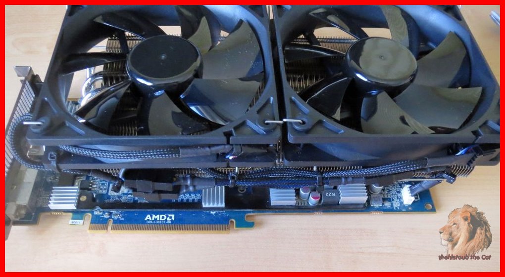

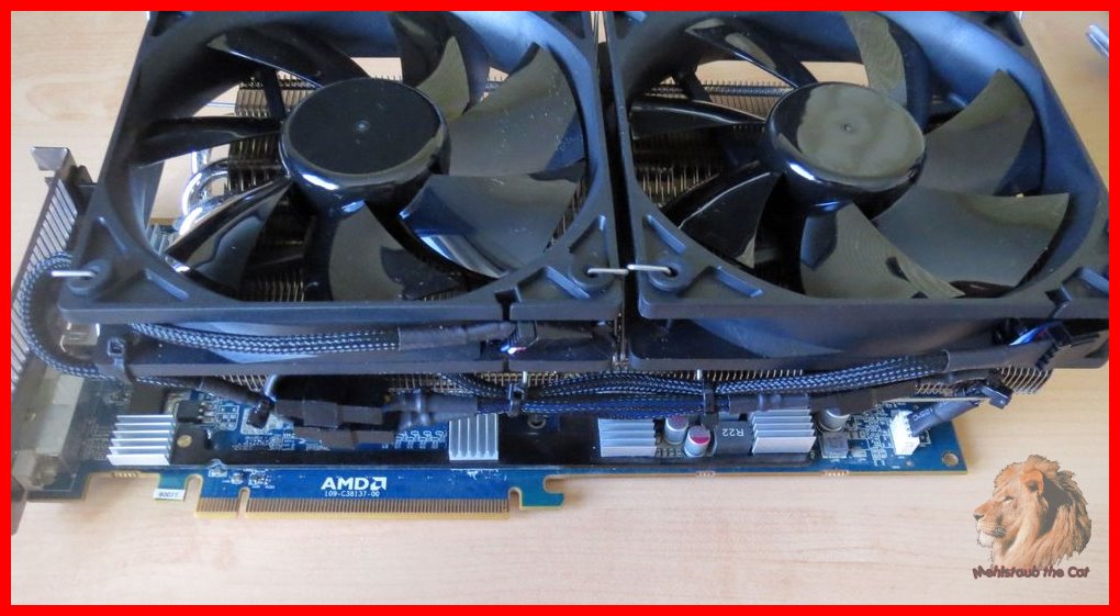

Update:

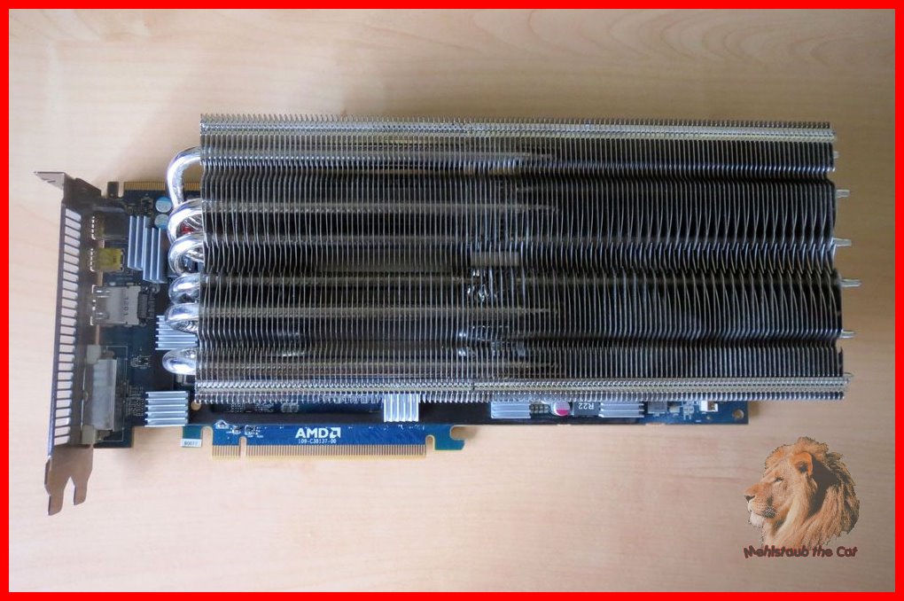

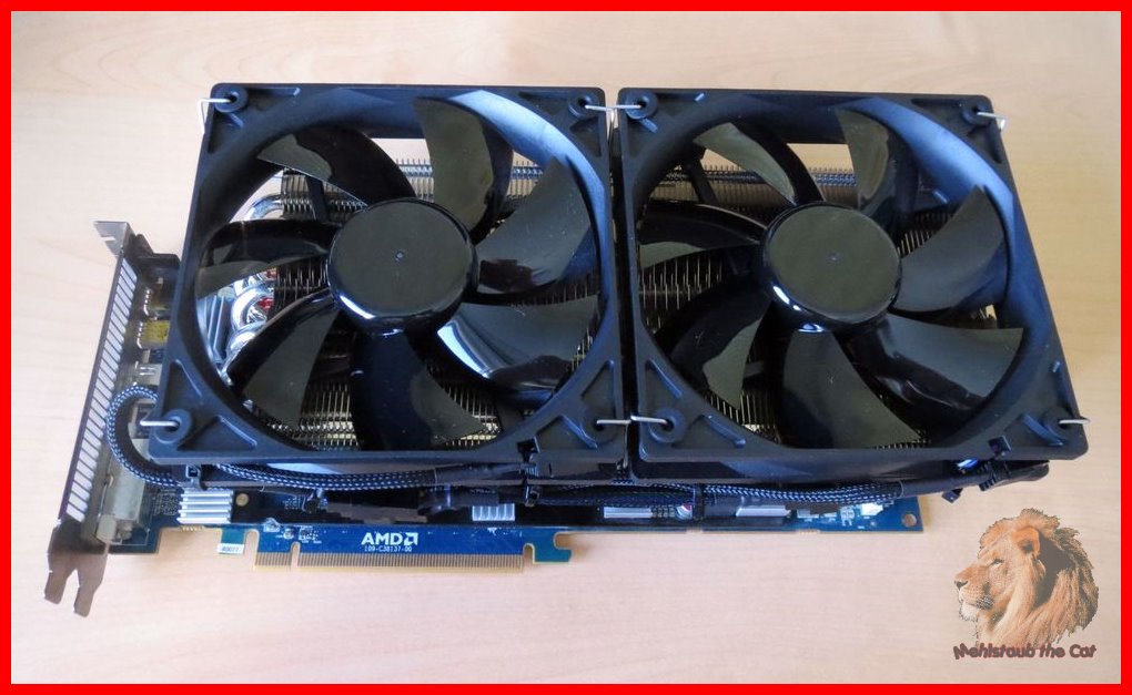

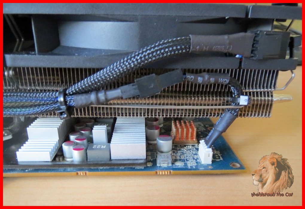

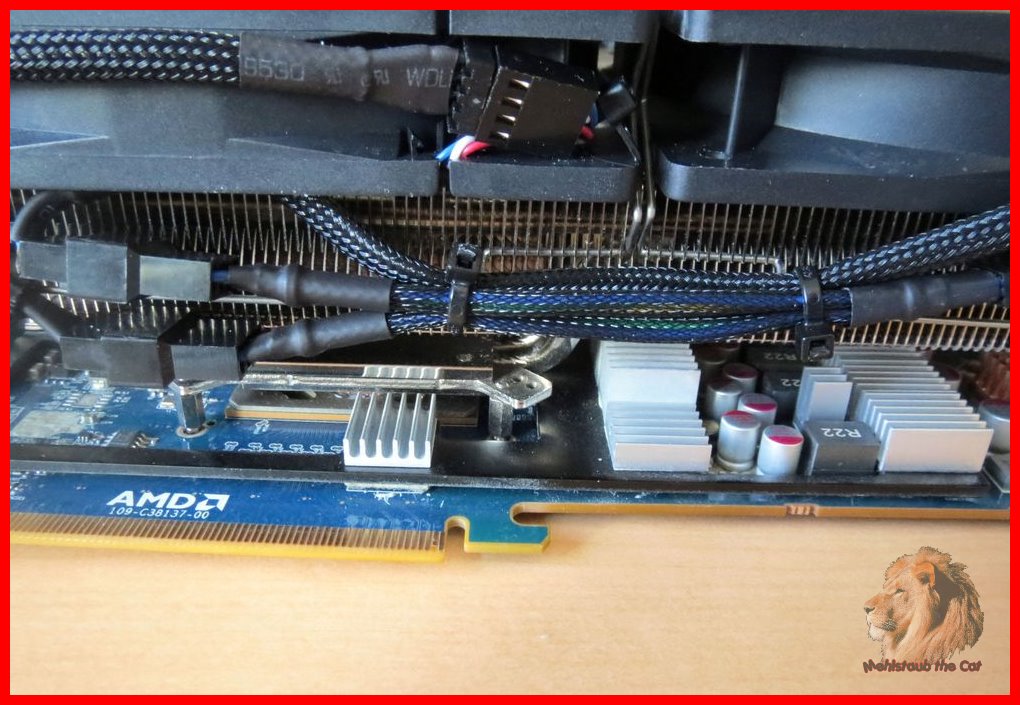

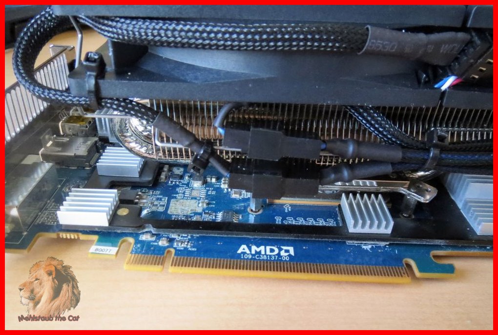

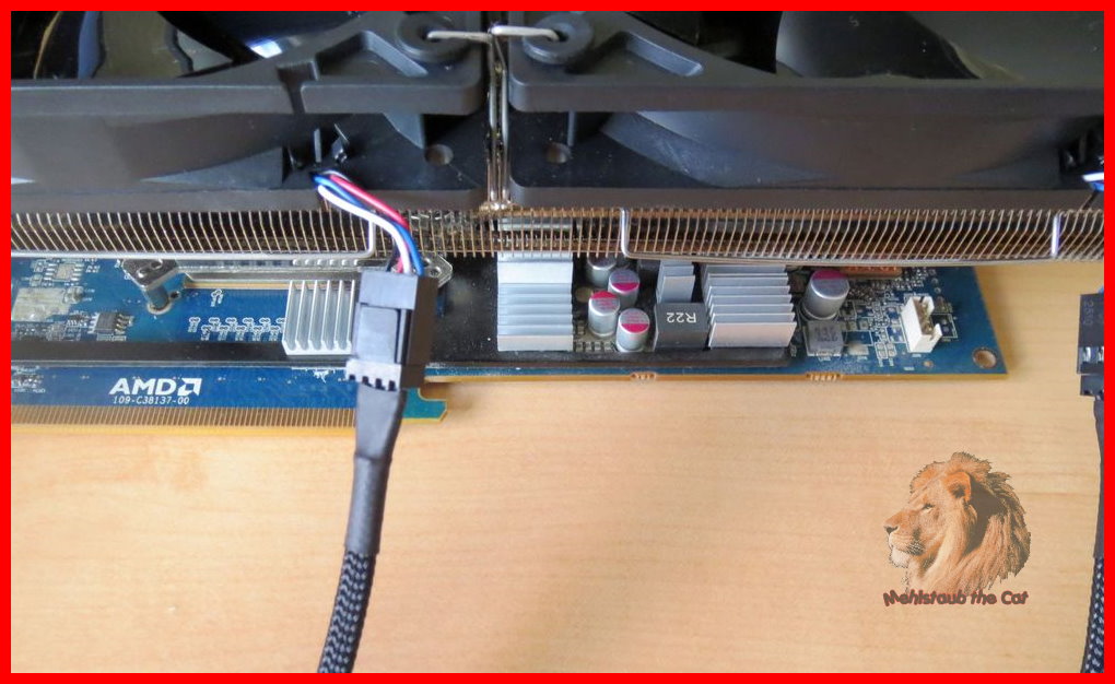

Die Grafikkarte ist erneut umgebaut und hier sind die Bilder

Ich habe es aufgebaut wie im Tom´s Hardware test,
nur das es statt PL2 dann die PLPS PWM Lüfter geworden sind.
Eine bessere Comp gibt es nicht für den Morpheus.
PS: Luftdruck Angaben werden vom Hersteller immer zu hoch angegeben.
