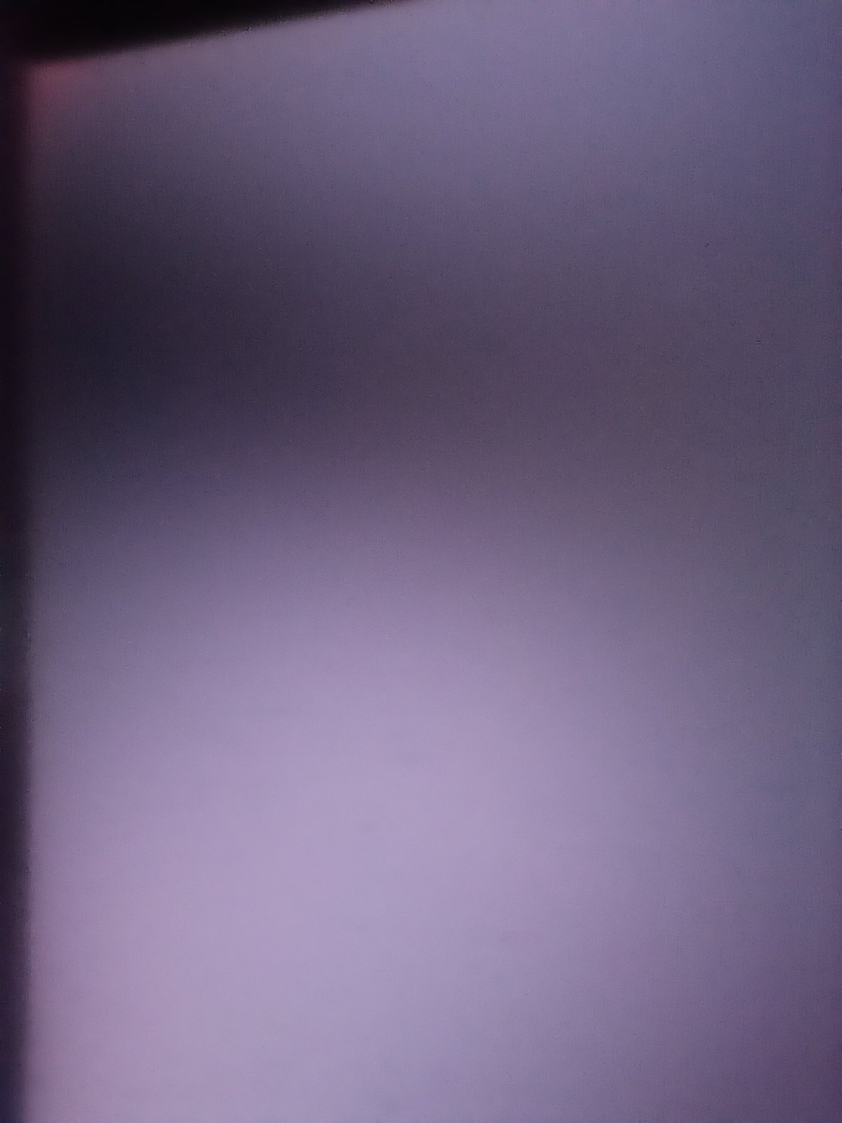

So leuchtet das Oben auf beiden Seiten, also das rote, ist auf dem Bild deutlich schwächer. Die Taskbar kann man auf den Fotos nicht sehen, sie ist so halb dürchsichtig in beiden Ecken zu erkennen, aber kaum in der Mitte.
Also sollte ich jetzt den Monitor komplett weiß lassen oder einfach auschalten?
Ich sehe jetzt außer Backlightbleeding und ein wenig rot oben links erstmal nichts außergewöhnliches.
Ich würde es mal mit 15min "voll-weiß" probieren. Und danach schau nochmal.
Evtl. ist das "Burn-In" besser erkennbar, wenn du die Farbe auf "grau", "Grün", "Blau" oder "Rot" wechselst.
