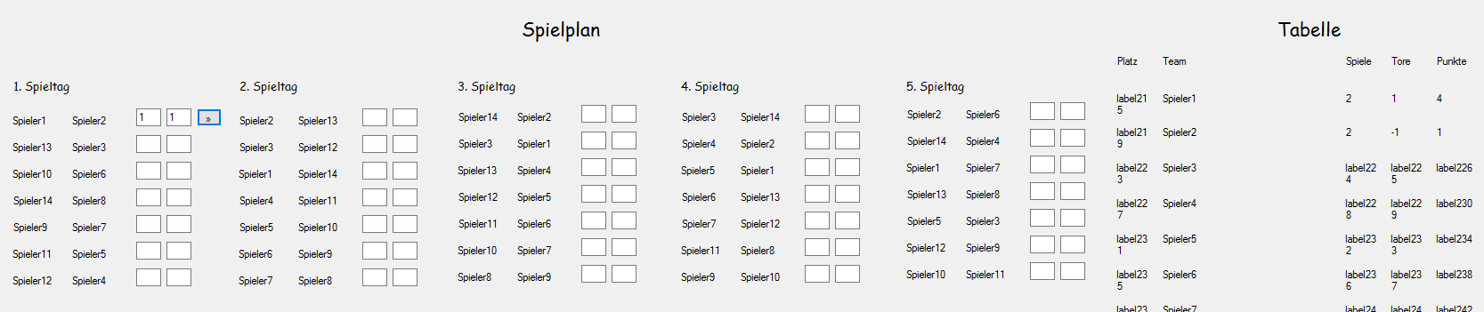

Bitte Screenshot einfügen,
oder ne Skizze.
Einfachste Lösung nach jedem ändern alles neu berechnen.
Hier habe ich zuerst 2:1 für die Heimmannschaft eingegeben, auf den Button geklickt, auf 1:1 geändert und wieder draufgeklickt. In der Tabelle wurde beides addiert, ich möchte aber, dass es ersetzt wird.
