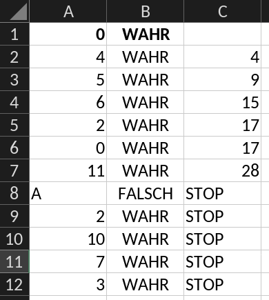

Ich habe da was, was eventuell ausreichend für dich ist:
Die erste Spalte ist anders als die Anderen. 0 und WAHR sind fest vorgegeben, damit die Formeln in den nächsten Zeilen funktionieren.
1. Spalte: Zahlen-/Buchstabenfolge
2. Spalte: =ISTZAHL(A2)
3. Spalte: =WENN(ODER(B1=FALSCH;C1="STOP");"STOP";WENNFEHLER(C1+A2;"STOP"))
Reicht das?

Puh, eigentlich will ich an einer bestimmten Stelle dann die 28 stehen haben und weiß nicht so genau, wie ich sie dann rausfischen würde...
=MAX(C:C)
Das ignoriert die STOPs.
