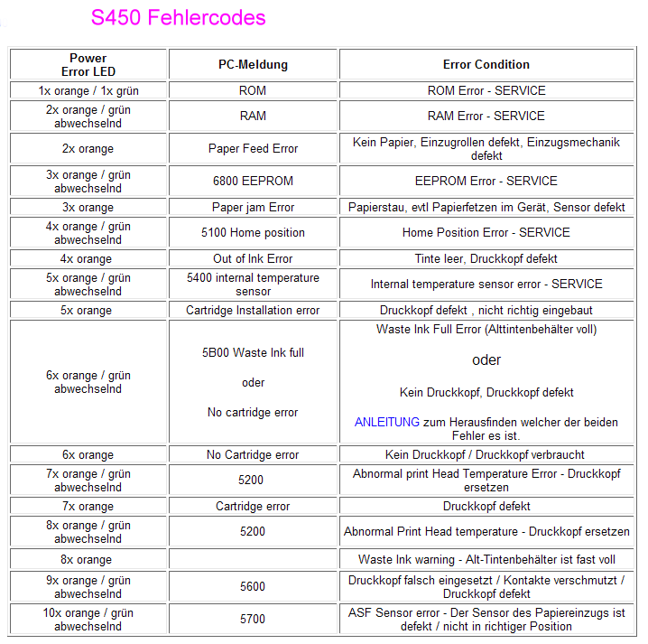

wenn der Drucker blinkt,
ihn eine Minute vom Netz nehmen, dann beim Anstöpseln auf das Blinken = Fehlercodes achten. Anhand des Anhangs dann den Fehler identifizieren.

der Drucker nimmt nicht´s an, da "der Drucker nicht antwortet" !! so nach dem Blinken müsste der Druckkopf kaputt sein, doch von was denn? Aber welcher schwarz oder bunt? Und wie teuer ist der ganze spaß, oder besser einen neuen kaufen??
