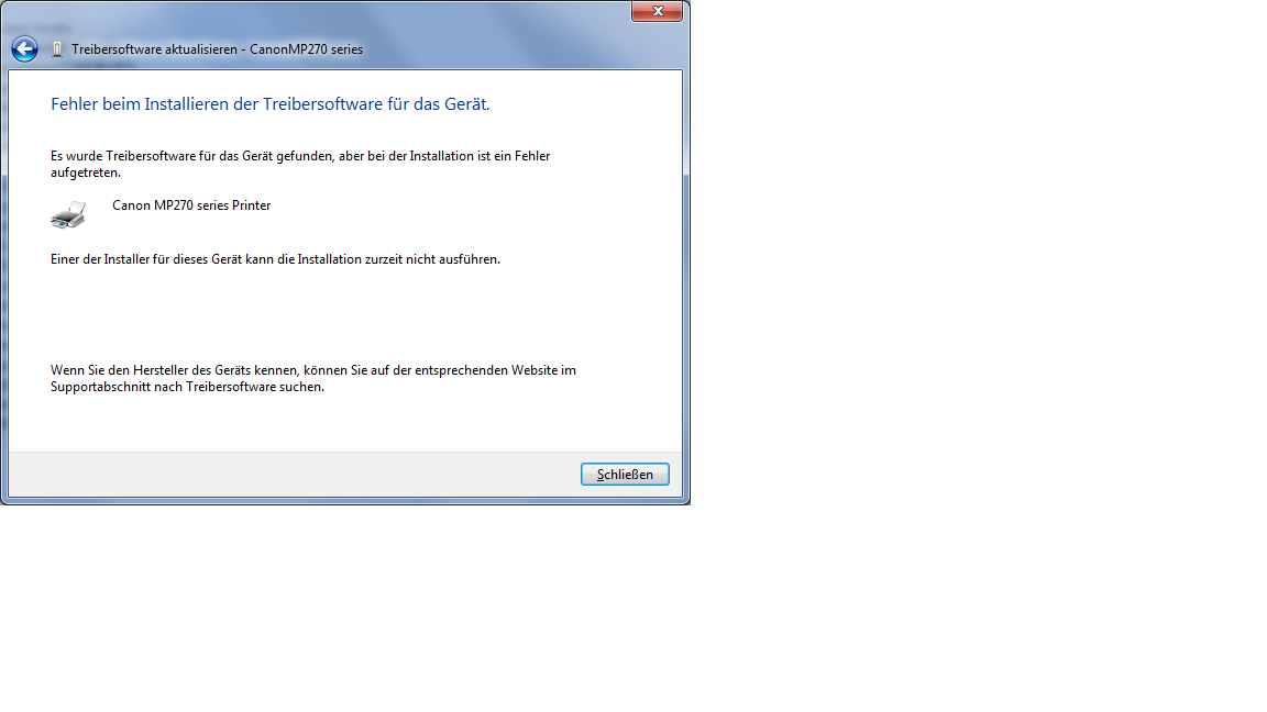

hallo noch ma :-) hab den pc heut hochgefahren und siehe da neues prob, er hatt alle ultility instaliert aber den wichtigsten treiber nimmt er nich an. -.- was soll ich jetzt machen und die alte meldung kommt wieder "Sie müssen als Administrator Gruppe anmelden" . wollte versuchen über Gerate Manager treiber aktualesieren hatt zwar einpar updates instaliert aber dann kommt das siehe pic. Benitze win7 64bit, liegt das da dran das ich ein betriegssytem auf 64bit benutze Hilfe ist sehr dringent.
