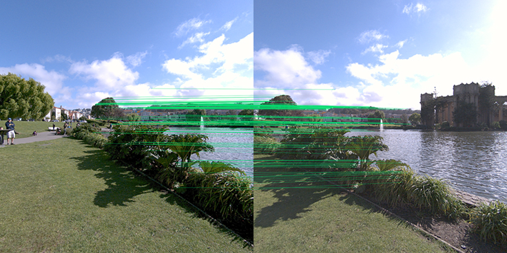

Ein anderer Ansatz ist optical flow, was auch in facebooks Surround 360 Projekt verwendet wird. Sieht dann so aus:
Quelle vom Bild und eine ausführliche Erklärung zum Algorithmus (ist open source) gibt's hier: https://code.facebook.com/posts/265413023819735/surround-360-is-now-open-source/
