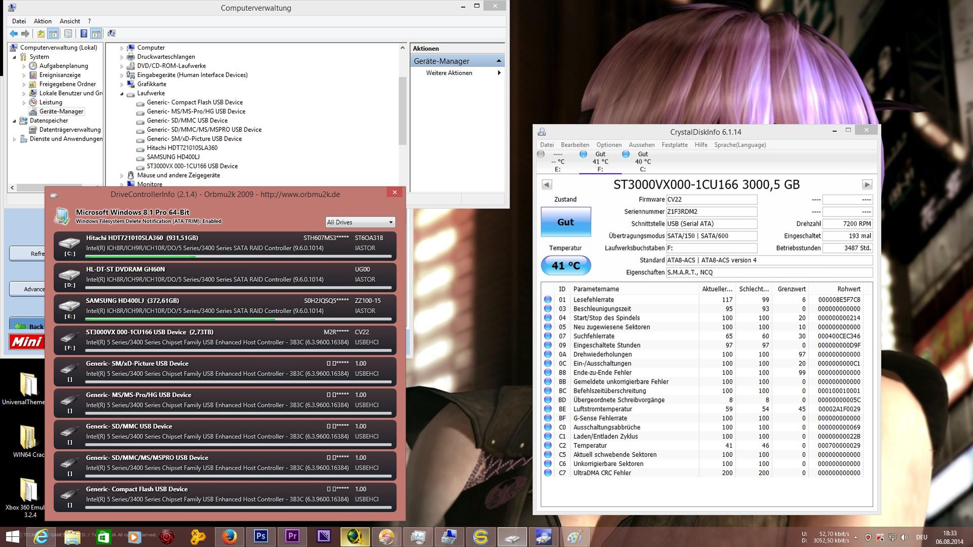

Poste mal den Screenshot von Drive Controller Info und außerdem muss man vor dem Ausbau einer Platte mit mehr als 2TB aus einem USB Gehäuse immer erst prüfen, ob der USB-SATA Bridgechip nicht bei der 4k Sektoren emuliert, was man mit wmic diskdrive get BytesPerSector,Model ermitteln kann.

Screenshot ist im Anhang

IASTOR 9.6, das habe ich mir gedacht! Der Intel AHCI Treiber unterstützt erst ab der Version 10.1 HDDs mit mehr als 2TB! In RAIDs erst ab 10.5 oder 10.6, wobei es dann auch auf die Version des RAIDROMs im BIOS ankommt. Mache also unbedingt ein Update des Treiber auf eine Version 10.1 oder höher, den CHKDSK ist hier unschuldig, das Problem ist die Version des Intel AHCI Treibers.
Außerdem solltest Du mit dem von mir in Post #26 genannten Befehl prüfen, bei welchen der vielen USB Platten ggf. 4k Sektoren emuliert werden, denn die kannst Du nicht einfach intern anschließen, jedenfalls nicht um an die Daten zu kommen!
Die 92 High-Fly Writes (BD, ins Deutsche schlecht übersetzt) sind kein so gutes Zeichen, die 4 Suchfehler aber eher noch unkritisch.
