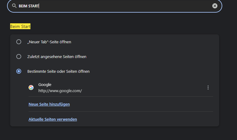

Einstellungen, "beim Start" Einstellungen ändern.
