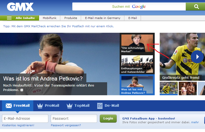

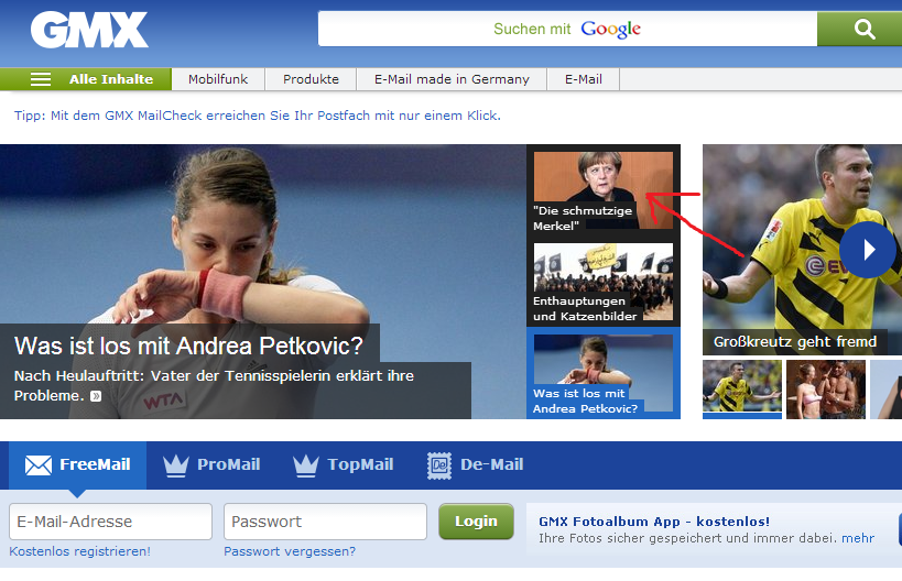

Hat das denn mal jemand probiert? Rechner neu starten und gmx.net aufrufen dann auf einer der drei Artikeln klicken. Siehe Foto:
Unbenannt.PNG Browser Google Chrome 38.0.2125.104
Komisch das mir das vorher nie aufgefallen ist. Vielleicht liegt es auch ein irgendein Update vom 14.10.2014 (Patch-Day).
LG Andi

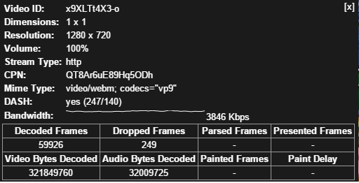

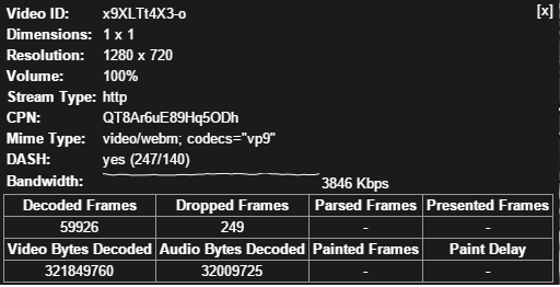

Es kann an der Hardware liegen. Genauer gesagt bei defekten oder zu hoch übertaktetem RAM tritt das auch auf.
Dropped da wo die Verbindung utnerbrochen worden ist, weil der Cache nicht vollgebuffet hatte.
@Mr.nobody
Komisch das es nur beim aller ersten mal beim aufrufen der Seite nach einem Rechner start so ist.
Was meinst du damit?
