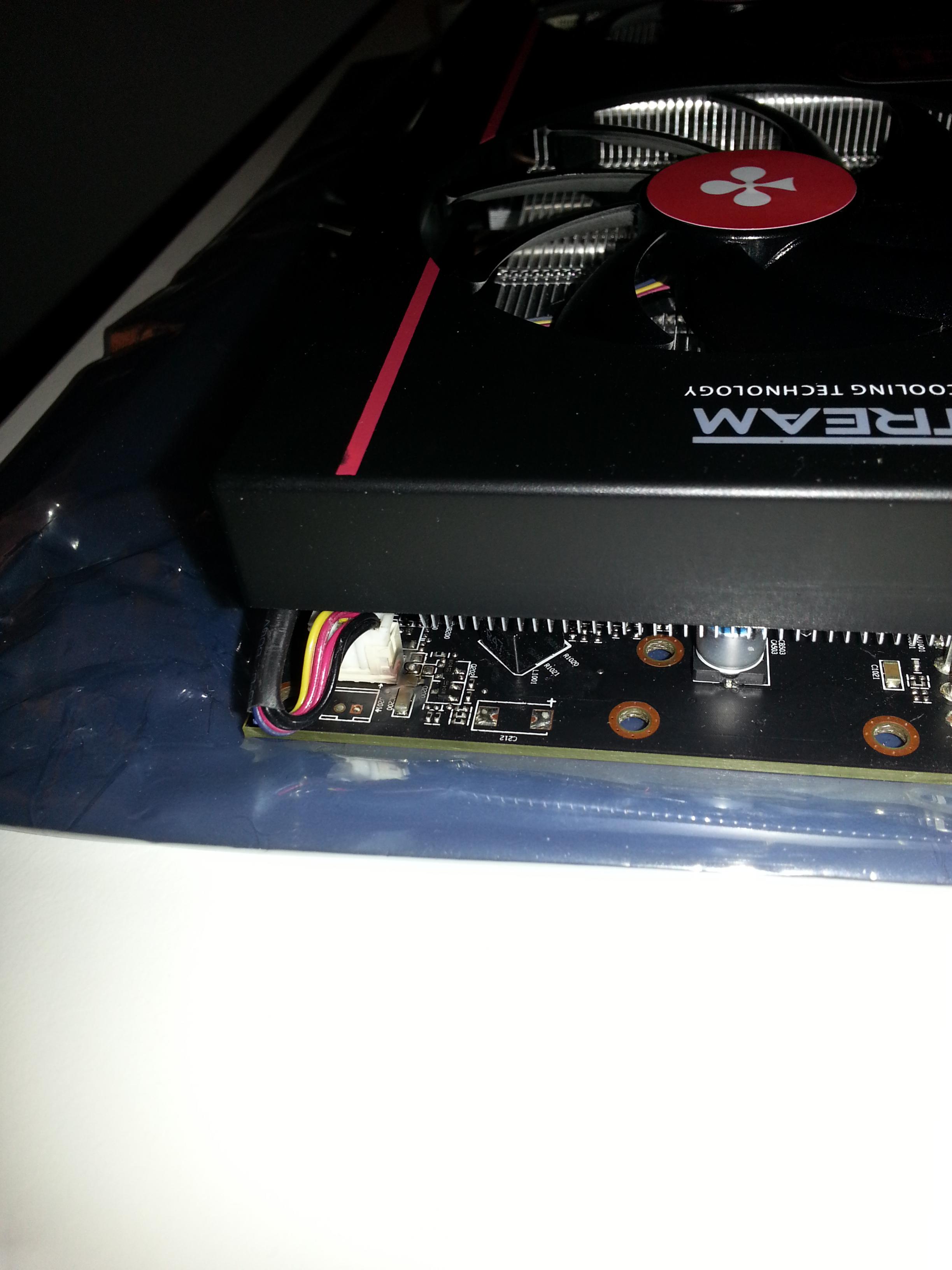

Moin,

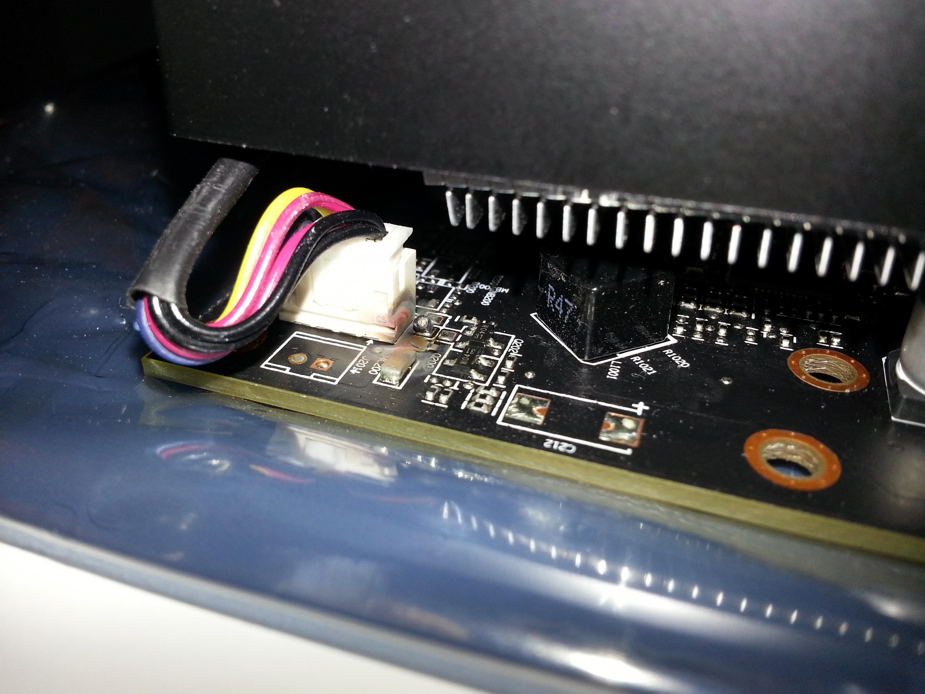

gestern, mitten im Spiel (Battlefield 4 MP) schaltete sich mein PC ohne Vorwarung komplett aus. Nach anschliessendem erfolgreichen Neustart überprüfte ich sofort alle Komponenten und musste mittels GPU-Z feststellen, das die Lüfter der Grafikkarte nicht mehr drehten. Nach sofortigem Ausbau der Karte viel mir direkt eine verschmorte Stelle am Stromanschluss des Grafikkartenlüfters auf.
Da ich die Grafikkarte zu keiner Zeit übertaktet, noch das Kühlsystem modifiziert habe, gehe ich von einem herstellerseitigen Defekt aus. Mein PC weißt eine sehr gute Gehäusekühlung und ein ausreichendes/hochwertiges Markennetzteil auf. Alle Komponenten laufen seit bereits über einem Jahr äußerst stabil, wurden fachmännisch aufeinander abgestimmt und zusammengebaut. Als Stromzufuhr dient eine APC Back-UPS USV. Aus diesen genannten Gründen, schliesse ich ein Defekt durch selbstverschulden gänzlich aus.
Nun meine Frage: hat jemand von euch schon mal einen ähnlichen Defekt gehabt oder davon gehört? Wer hat schon Erfahrungen mit RMA´s bei Alternate (.de) gesammelt und kann mir was dazu sagen?
Ich hoffe das die RMA relativ fix abläuft und ich noch vor den Feiertagen eine funktionierende Karte wieder habe. Extrem ärgerlich alles, sie war keine 3 Monate alt und ich kann nun erstmal nicht weiter zocken (zumindest mit hohen Details).
Beste Grüße,

Gibts da keinen Adapter für den mini 4 pin stecker von der Grafikkartekühler um ihn an den Mainboard fan anschluss anzuschließen so als Notlösung über Weihnachten ?
Puh, wollte eigentlich nicht an der Karte rumbasten/rumexperimentieren. Sie ist auch schon auf dem Weg zu Alternate. Habe alles ordentlich dokumentiert und heute morgen versendet. Sowas darf bei einer 280€ Graka die gerade mal 2-3 Monate alt ist, einfach nicht passieren. Das jetzt die Feiertage kommen ist einfach Murphys-Law... blöd gelaufen...

Zur Info für alle die den gleichen oder ähnlichen Fehler bekommen sollten: Club 3D hat Alternate die Karte gutgeschrieben, da sie nicht zu reparieren oder auszutauschen war. Mit anderen Worten, es war es ein herstellerseitiger Fehler! Insgesamt hat es inkl. Weihnachten und Neujahr bzw. der Feiertage, 40 Tage gedauert bis ich diese Info hatte. Die Gutschrift habe ich vor ca. 8 Tagen erhalten - normal würde der Betrag mit einer neuen Bestellung verrechnet werden, ich habe Alternate allerdings gebeten mir das Geld zu überweisen. Aktuell warte ich seit 8 Tagen auf den Zahlungseingang, bin aber guter Dinge, das er bald vorliegt.
