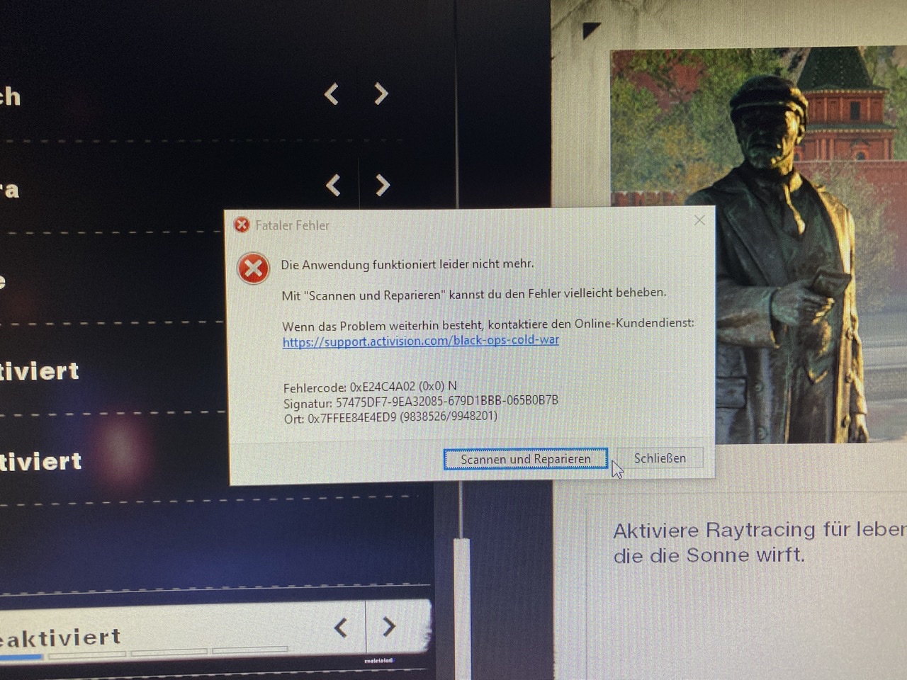

Ich konnte nach Überprüfung meines CPU OCs feststellen, dass dieses wohl nicht worst case stabil war. Habe es eine Stufe runter geregelt und mittels Prime95 small FTTs gegen getestet. Test lief 1std durch und gab keine Fehler oder Überhitzungen und komischerweise lief danach dann auch cod 2x 45 min am Stück ohne Absturz. Ich beobachte die Sache weiter die Tage aber 45 min am Stück waren vorher nicht möglich…
Mein Kumpel hat auch sporadische Abstürze (die vorher nicht waren).
Ich nehme meine Erfahrung nun mal als Anlass seine CPU Einstellungen auf Herz und Nieren zu testen. Kann ja sein das des Board soft oc macht (wie so oft) und das bei COD dann net sauber läuft

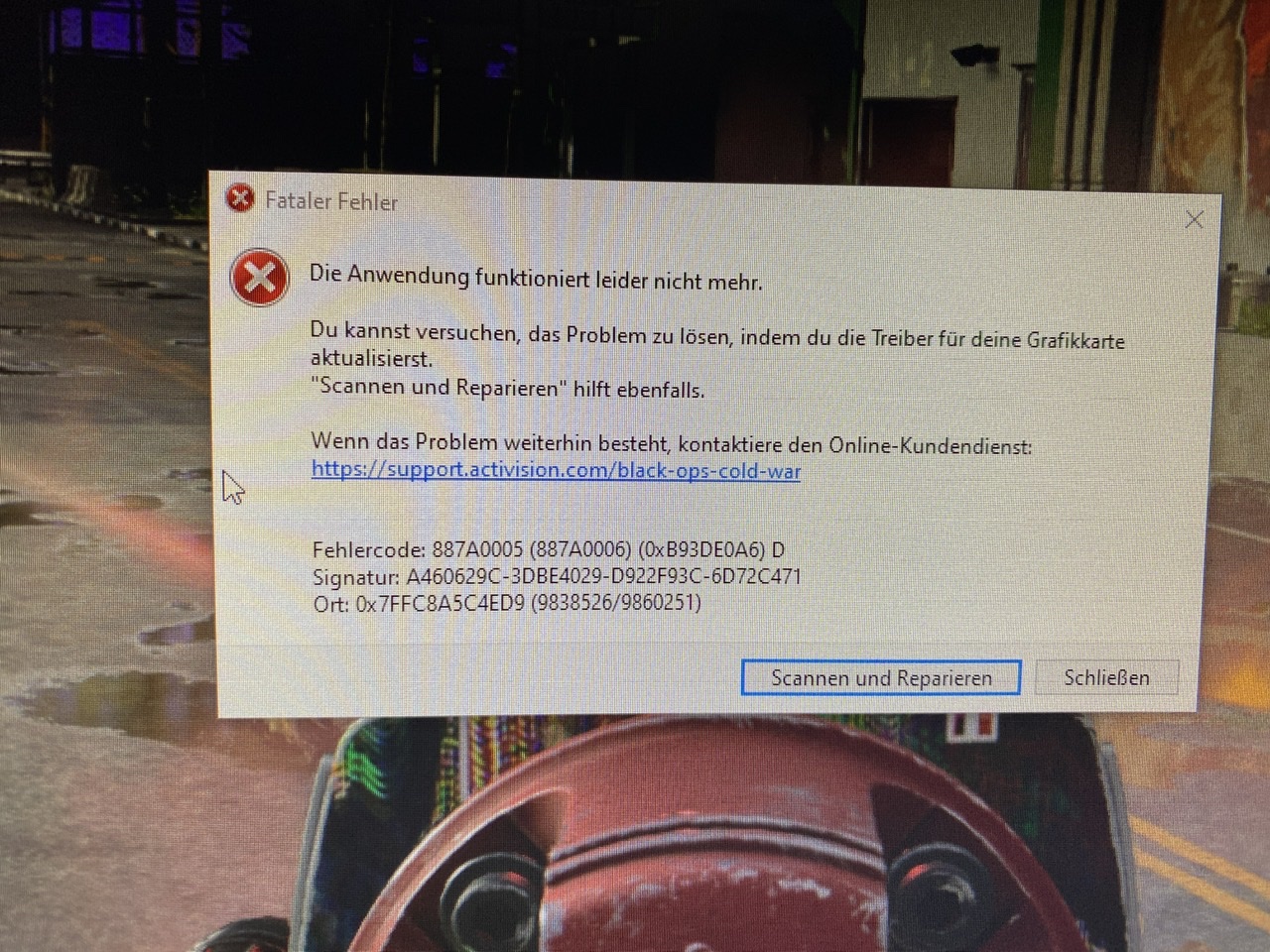

ich klinke mich hier mal ein. Seit dem neuesten Cold War Patch bei mir das gleiche Problem. Ganz sporadische Fatale Fehler mit dem gleichen Fehlercode siehe Post #45 von Tigra456.
Also machte ich mich an die Fehlersuche.
In der Windows Ereignisanzeige bekam ich folgenden Fehler der wohl mit dem Absturz in Verbindung steht: "Der Anzeigetreiber "nvlddmkm" reagiert nicht mehr und wurde wiederhergestellt."
Was ich bisher unternommen habe:
- Cold War scannen und reparieren über die Battle.net- App
- Cold War Neuinstallation
- Battle.net- App Cache geleert
- Grakatreiber Neuinstallation (über DDU im abgesicherten Modus entfernt) zuerst erneut den neuesten (471.68), sowie den February Treiber (461.72) Mit dem February Treiber hatte einige wohl Erfolg. Ich leider nicht.
- mein absolut stabiles RAM OC entfernt und testhalber auf default Einstellungen laufen lassen
- Windows geupdatet

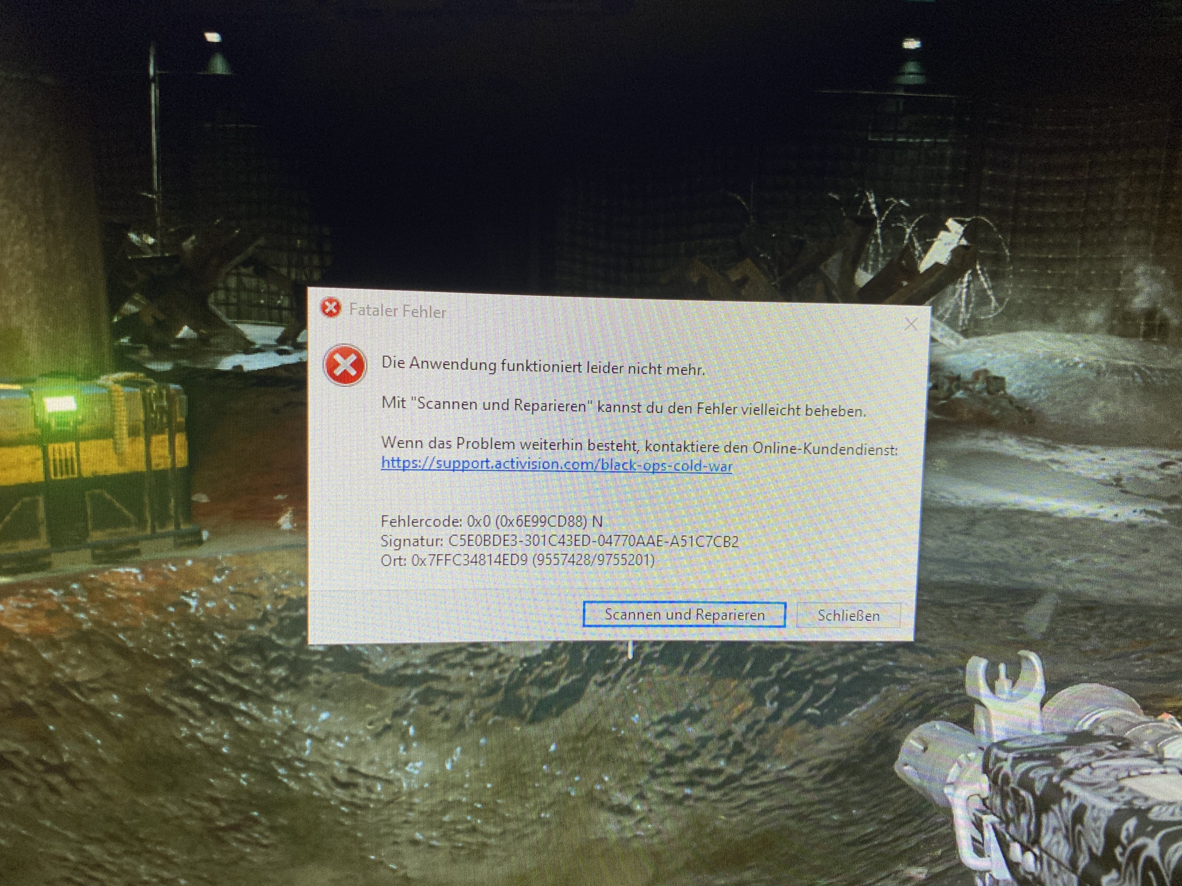

Ich klinke mich auch mal hier ein. Trotz eines alten NVidia Treibers funktioniert maximal 2 bis 3 Runden. dann kommt der besagte Absturz. Habe auch wirklich alles probiert...
Mein Latein ist am Ende.........
- RAM auf 2133 Mhz gestellt (Erfolglos)
- Englisch umgestellt (Erfolglos)
- Scannen und reparieren (Erfolglos)
- Armoury Crate deinstalliert (Erfolglos)
- Grafikkarte runtergetaktet (Erfolglos)
- Spiel neu installiert (Erfolglos)
- Alter NVIDIA Treiber installiert (Erfolglos)
