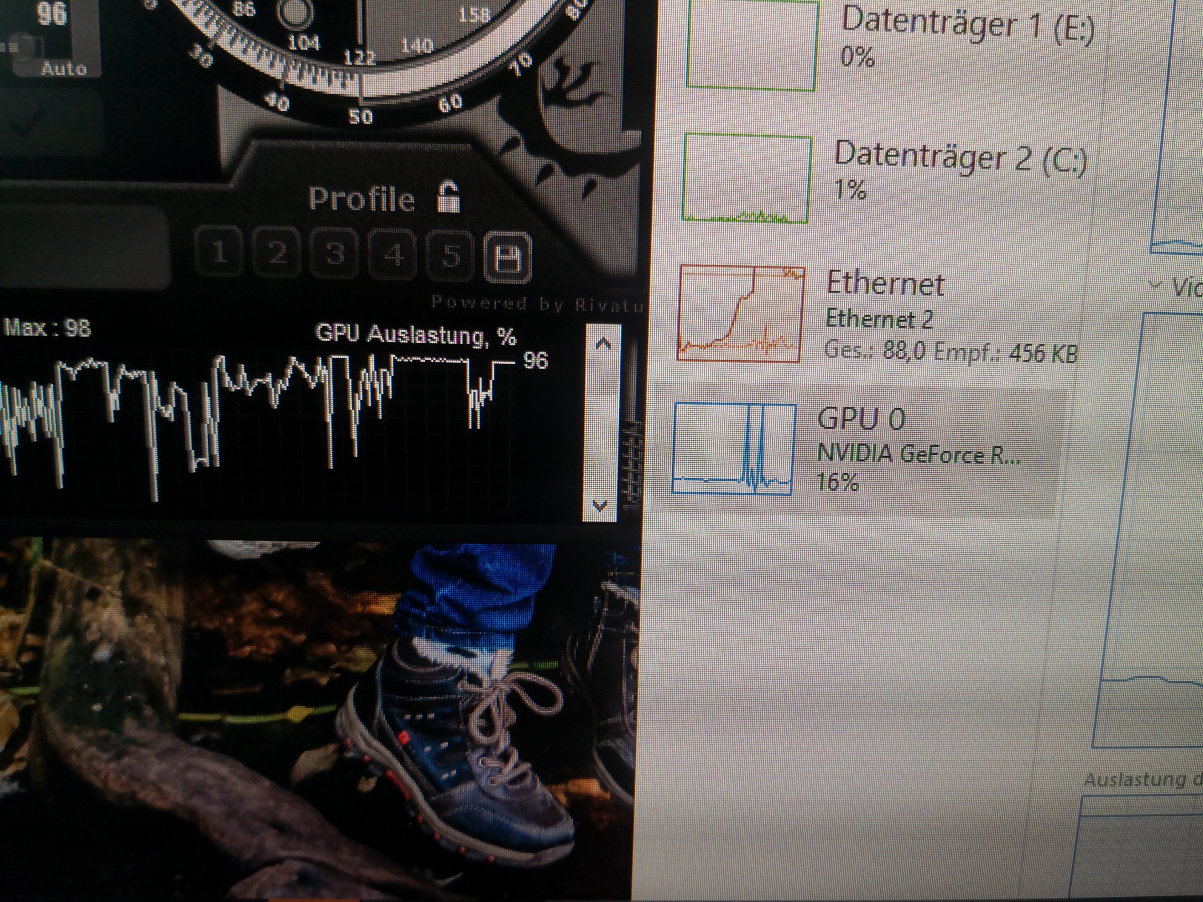

Eindeutig GPU Limitierung! Anbei der Wert vom Taskmanager. Habe nicht gelogen 😁
Falsche Schlussfolgerung. GPU Last 16% -> CPU Limit (die GPU erhält nicht genügend Daten, um mehr ausgelastet zu werden/sein ODER es ist ein anderes FpS Limt aktiv).
Auf dem Foto sieht man das laut MSI Afterburner die GPU Last bei Max 98 % lag. Mach mal bitte im Spiel mit den eingeschalteten Infos (Taktraten,Auslastung usw.) von Aftburner einen Screenshot.
Oh ja, peak sind 100%, oder fast. Soweit ich weiß, werden dabei 60sek dargestellt. Du hast nur 2x je 2 sek gespielt? Oder sind das eher die Peaks, der beim Umschalten zwischen zwei Vollbildanwendungen entstehen?
Oh, Schande über mich, hab nur auf den Taskmanager geschaut...nicht links daneben. Aber dann bin ich raus, wenn das ein Problem darstellt, müssen andere suchen. Bei mir wäre mit den Werten alles fein, ausser dass ich bei 60 FpS abriegeln würde (mehr kann mein Monitor halt nicht).
@Samurai76
Ganz ehrlich ich habs auch erst beim genaueren Hinschauen gesehen.
Ich weiß gar nicht ob der BattleNet Launcher die Möglichkeit bietet Screenshots zu erstellen, wenn nein dann kann man das auch mit dem Afterburner machen. Muss aber erst eingestellt werden.
Sieht man wohl nicht richtig. Links im Bild ist der Graph von Afterburner. Der zeigt 97 Prozent Auslastung an. Der Taskmanager zur gleichen Zeit nur 16.
Das mit den 16 Prozent hat noch irritiert. Nun weiß ich die richtige Auslastung. Dann für mich alles in Ordnung.
