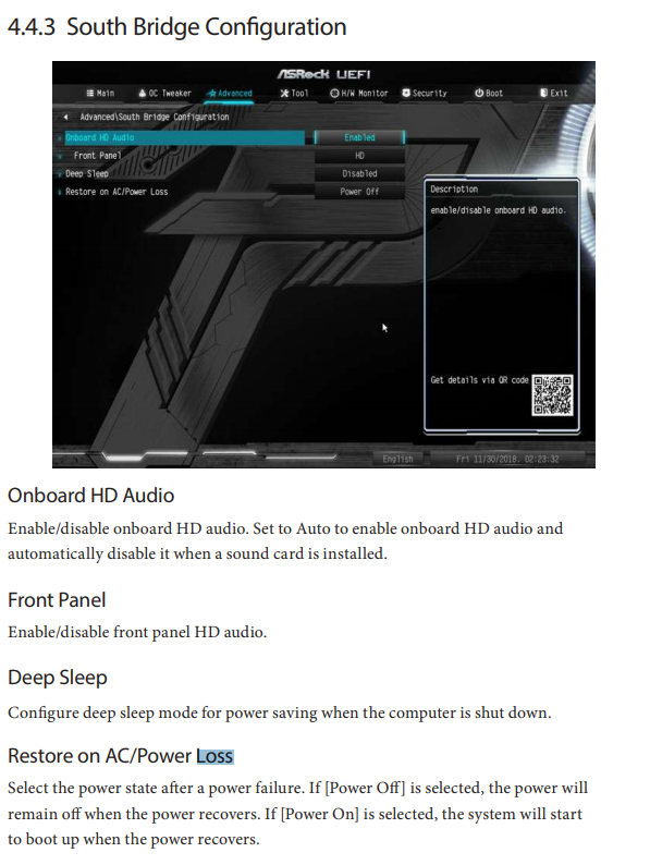

Um was für ein Mainboard handelt es sich?
Im Bios unter Boot "After AC Power Loss" auf ON stellen.
Hab ich bei Dir jetzt nicht gesehen.
Gibt es einen "Advanced-Mode" für das Bios?

Jetzt wird's interessant: Welches Mainboard hast du denn wirklich? Hast du dich vielleicht vertan? Vielleicht steht unter Main etwas.
Ansonsten könnte ein BIOS-Update helfen.

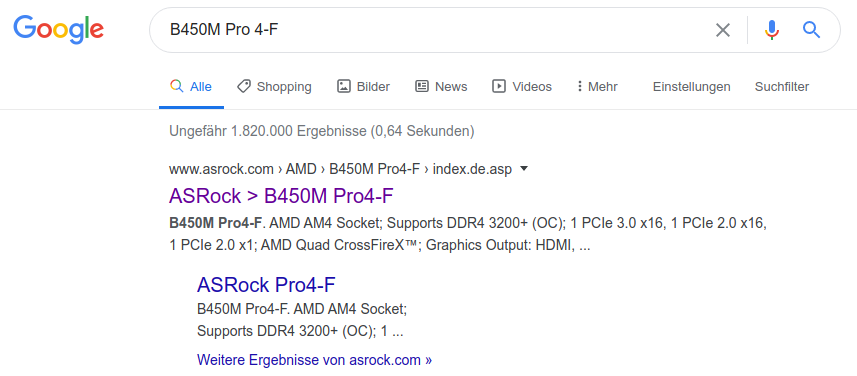

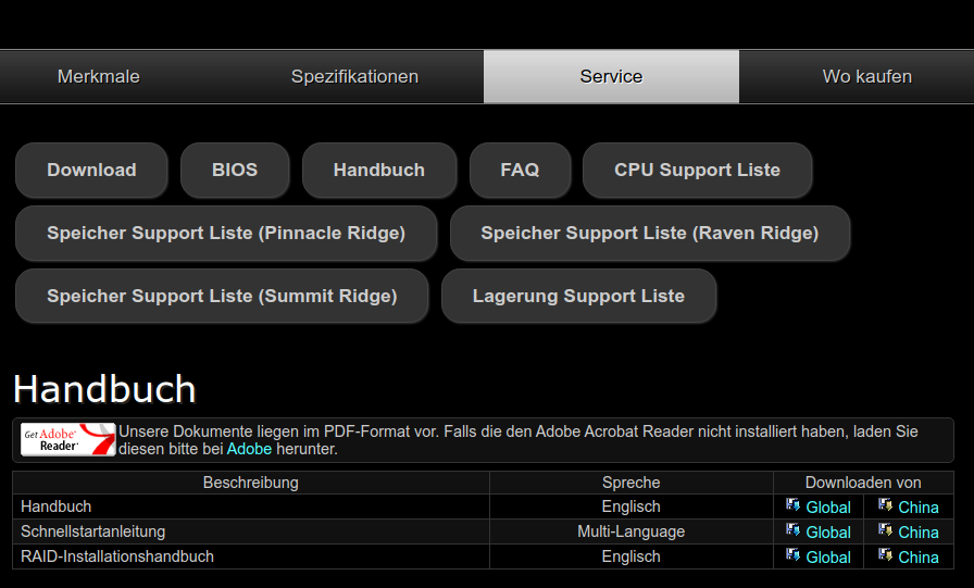

also ich habe die UEFI Version: B450M Pro4-F P1.60
Und den Prozessor Type: AMD Ryzen 5 3600 6-Core Processor
Hast du die Option „Start/restore on powerloss„ nun eingeschaltet?
