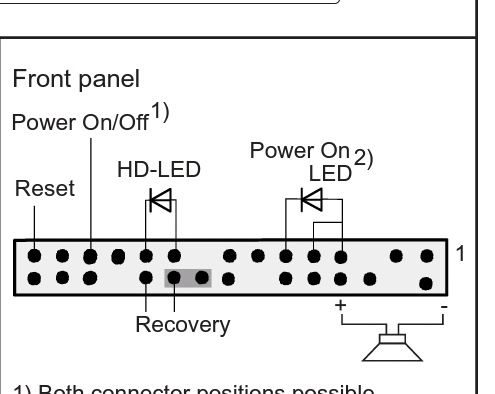

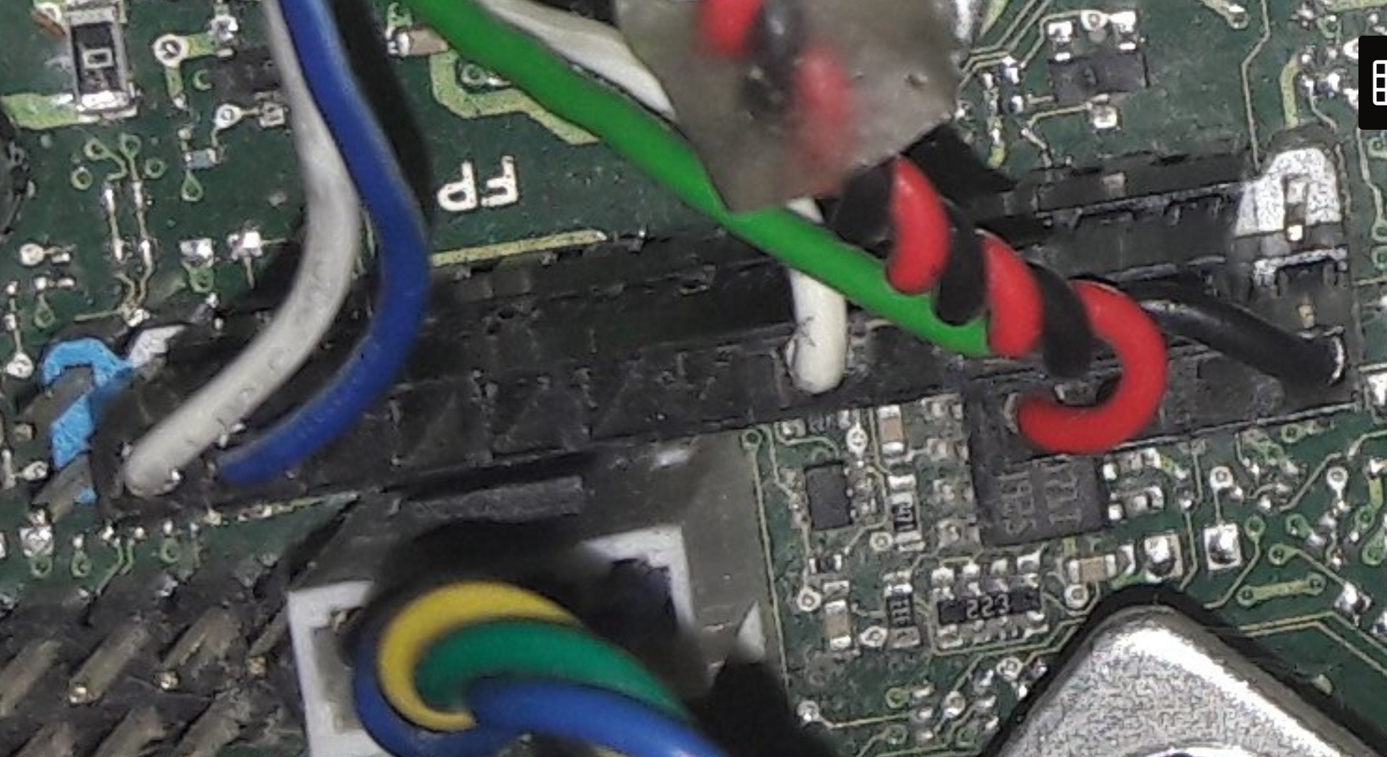

Wenn ich das richtig sehe, ist der Front panel Stecker falsch rum drauf, der müsste um 180° gedreht werden
fest drauf ja. richtig sollte das auch sein im manual steht was anderes aber ich habe auch kein reset knopf und denn passt es so.
der geht an. deswegen denke ich nicht das es daran liegt.du musst das bild umdrehen.
