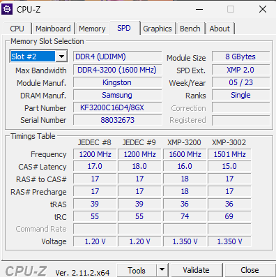

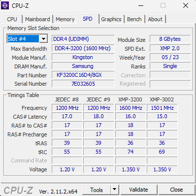

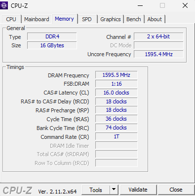

und natürlich ist ram auch immer ein kandidat. richtig gesteckt? xmp eingeschaltet? getestet?
so einzelne adressen probs machen, kommt der bluescreen absturz nur, wenn die von was kritischem (treiber) verwendet werden, ist es ein programm (spiel), stürzt nur das ab.
was welche adressen zugeteilt kriegt, ist random.

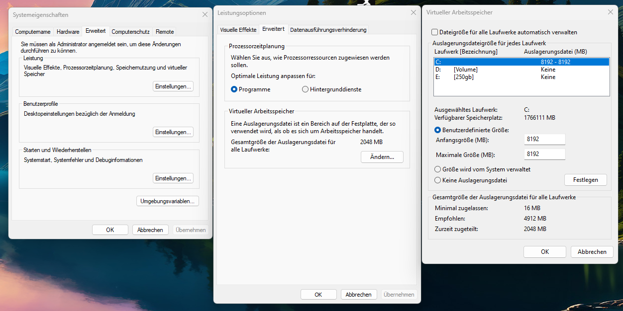

Erhöhe bitte mal den virtuellen Speicher von Windows auf die 8192MB
Zu finden in den erweiterten Systemeigenschaften.
Sollte sich das Problem damit beheben oder erst sehr viel später auftreten, liegt die Vermutung nahe, dass der physikalische Arbeitsspeicher ausgelastet ist und Windows vermehrt auf den virtuellen zugreift. Eine Speichererhöhung auf 32GB könnte das Problem dann wohl beheben.
Von dem slow down her tippe ich noch immer auf nen vollen Speicher.
Thrashing halt... sobald die Daten mit virtuellen Arbeitsspeicher wieder ausgegelichen sind läuft's ja wieder.
