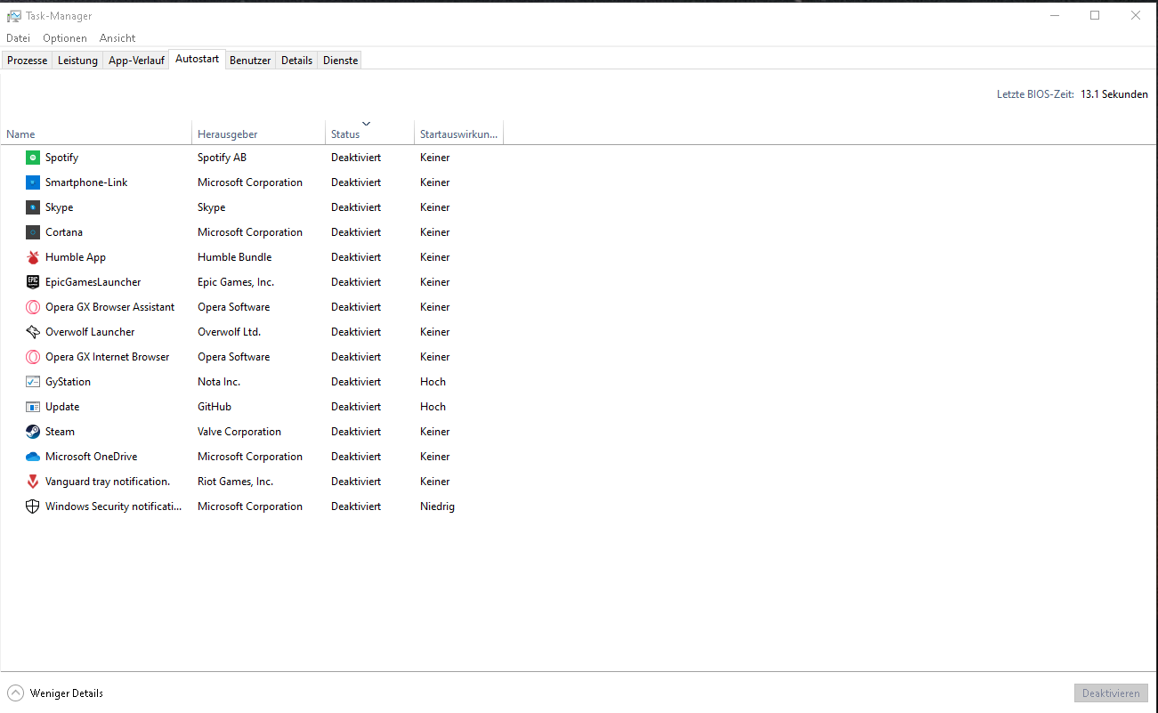

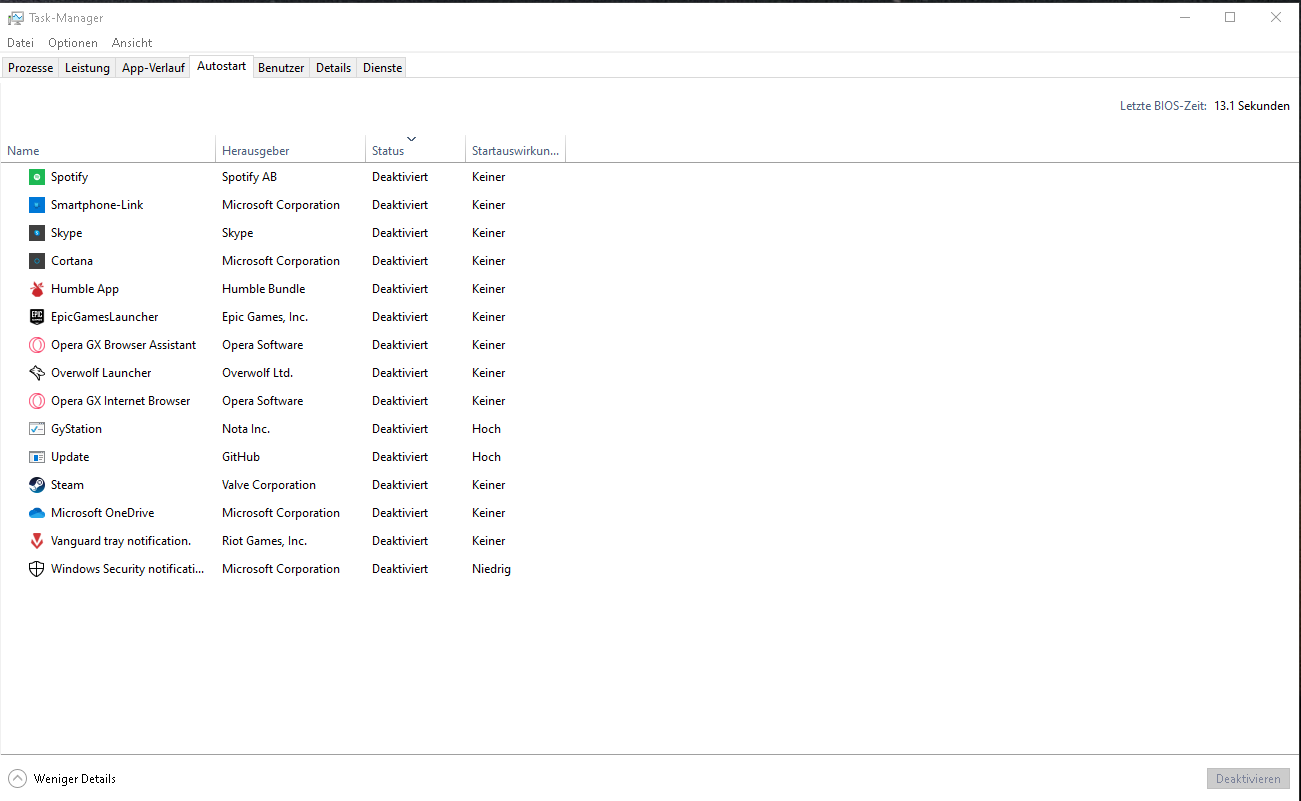

Hast du irgendeine "Optimierungs"-Software herunter geladen?
Evtl. hilft ein Screenshot aus dem Tastmanager Autostart um zu sehen ob da etwas problematisches mitläuft.
Reaktionen: Date A Live

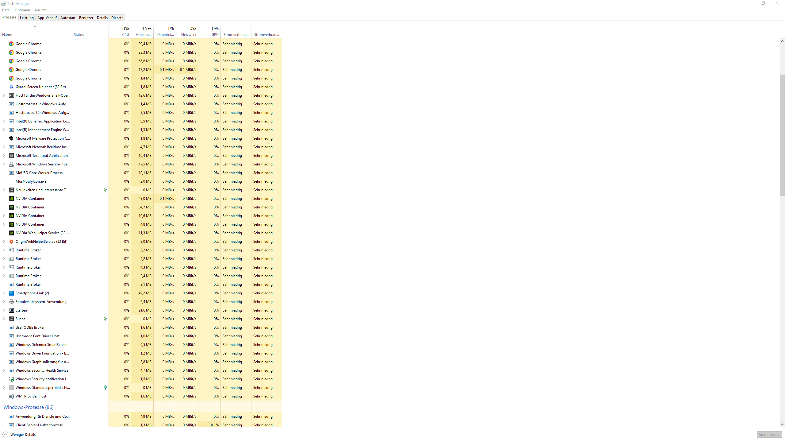

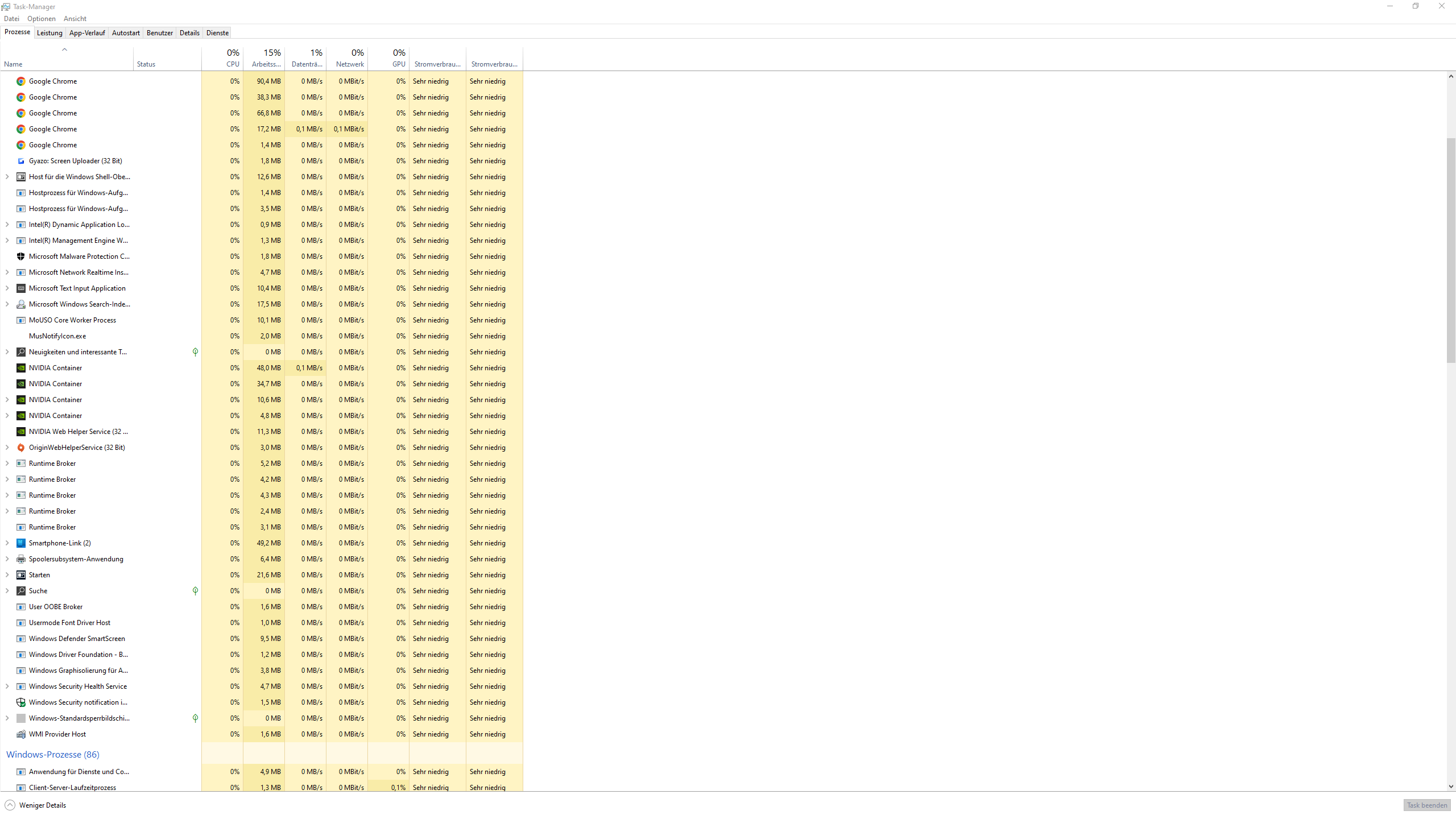

@Xes Hey Xes, danke für deine Anteilnahme. Also es startet eigentlich gar nichts mit dem Computer und bei den Spielen ist es egal, ob ich nun Overwatch über Battlenet oder Elden Ring aus Steam starte. Die Dauer der Spielzeit ist ebenfalls egal. Ob nun wenige Sekunden oder Stunden, das Problem tritt immer nach dem schließen des Spiels auf und verschwindet erst, nach erneutem starten eines Spiels oder dem Computer. An dem Screenshot des Taskmanagers kann ich ebenfalls festmachen das die Systemressourcen so gut wie gar nicht genutzt werden, also wohl kein Hardwareproblem, wie du schon meintest.
