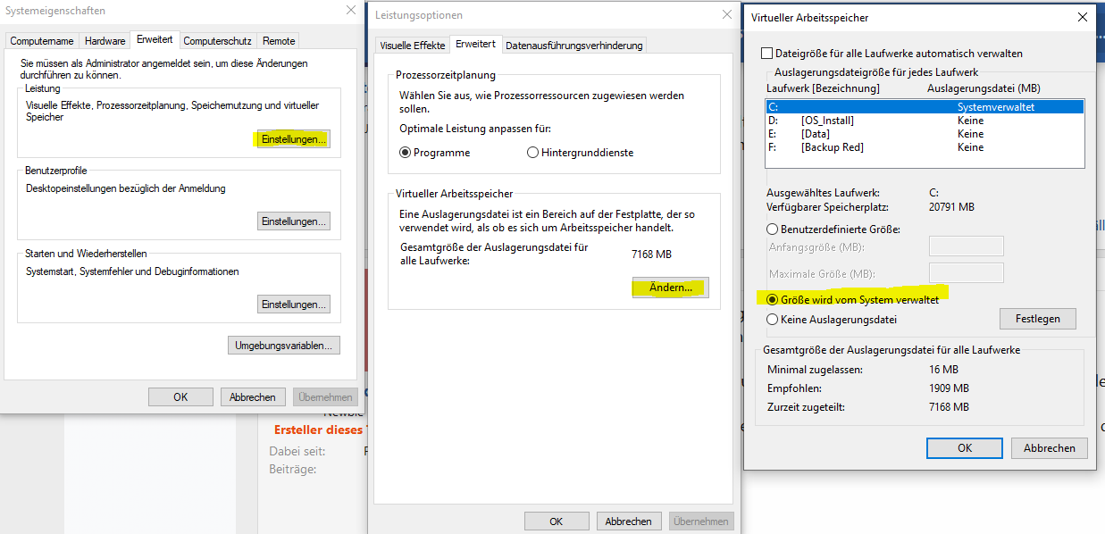

Also wenn Programme sich einfach schließen, dann ist das fast immer wenn diese Speicher reservieren aber nicht können.....dann verschwindet das Programm einfach ohne Fehlermeldung.
Normalerweise passier sowas nicht, da Windows automatisch die Auslagerungsdatei erweitert wenn es benötigt wird, aber dafür muss diese aus "Vom System verwaltet" stehen.
Meine Vermutung ist daher, dass du selbst (oder ein grausiges Tuning Programm), die Auslagerungsdatei auf eine feste Größe gesetzt hast.
Auch wenn du mit 32GB eigentlich genug RAM hast, wollen Programme manchmal trotzdem was in die Auslagerungsdatei schreiben und wenn du das verhinderst, verschwindet das Programm.
Das solltest du einmal nachgucken(Am besten das Startmenü öffnen und nach "erweiterte Systemeinstellungen suchen".....dann die Schritte vom Screenshot nachvollziehen.
Wenn das auf "System verwaltet" steht, kann es auch irgendwas anderes sein....an der msconfig herumgespielt.....oder ein Hardware Problem.

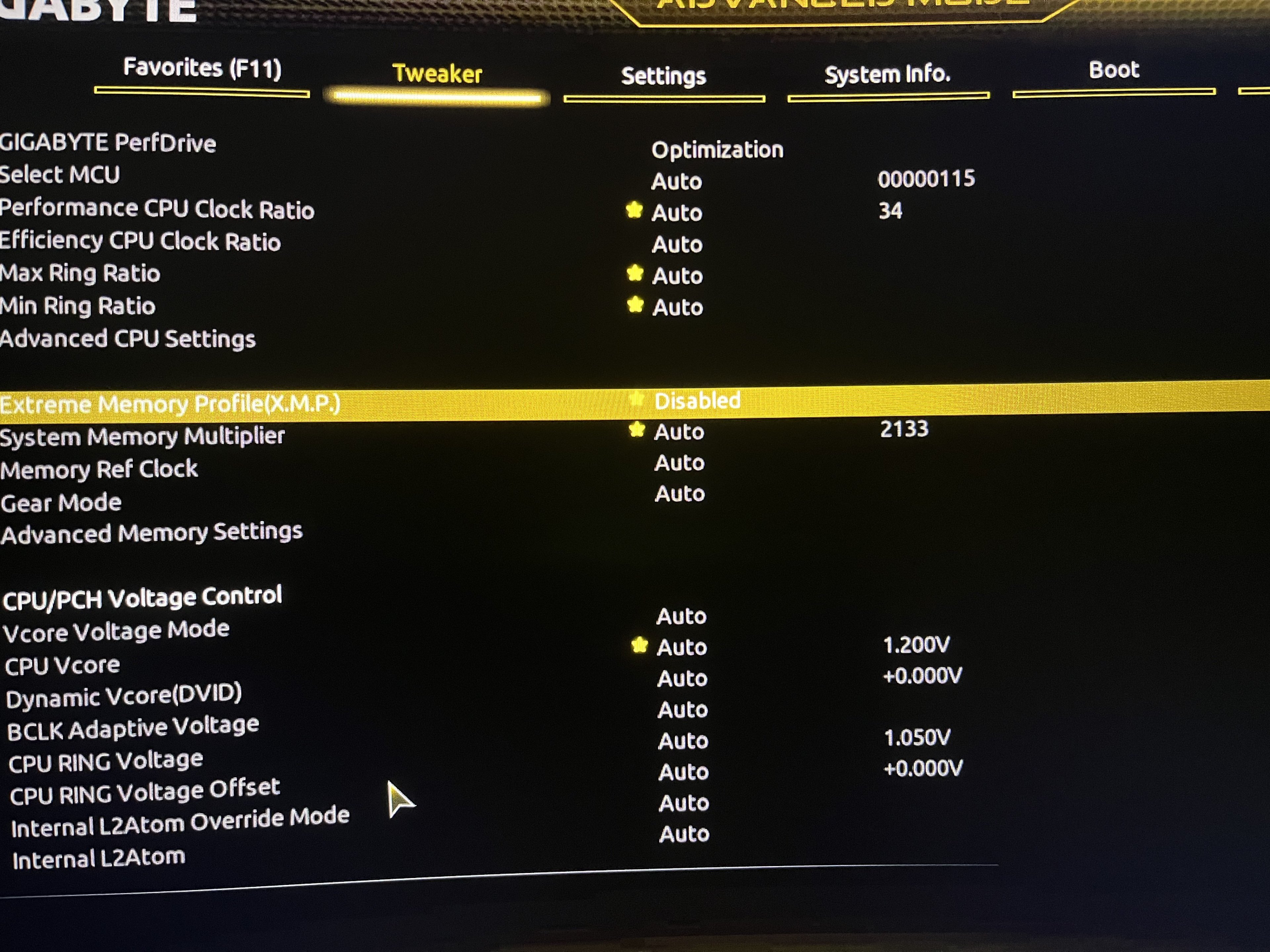

Apropos wo wir bei diesem Thema sind: @Clyps auf deinem BIOS-Screenshot ist eine EInstellung "Giagbyte PerfDrive". Stell die mal testweise noch von "Spec Enhanced" auf irgendwas, was nicht heimlich irgendwelche EInstellungen verstellt (weiß leider nicht wie es bei Gigabyte heißt, Disable, Auto oder sowas....).
Relativ unwahrscheinlich, dass es das ist, da Spec Enhance die konservativere EInstellung ist, aber man weiß ja nie.
@Baal Netbeck das ist leider bereits eingestellt
@till69 Screenshot anbei
@HorstSan habe ich gerade mal umgestellt, man kann da zwischen 4 Modi wählen

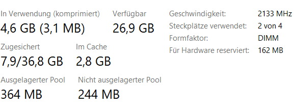

Ich weiß nicht wann aber die RAM Frequenz hat sich automatisch runtergetaktet auf 2100, ist das was gutes?

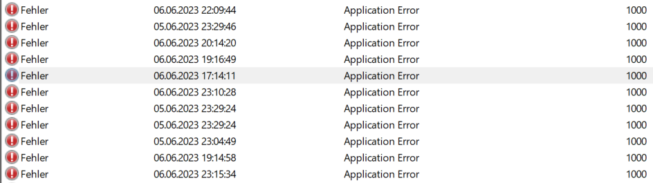

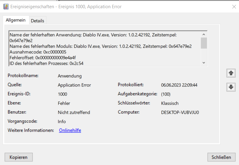

@TE was sagt denn das Windows Ereignisprotokoll?
@Baal Netbeck noch nicht reingeschaut, kann ich das nachträglich jetzt noch machen oder muss das passieren nachdem was gecrashed ist?

Ist leider nach wir vor nicht behoben. Habe mal den RAM von einem alten PC reingepackt und da treten die gleichen Probleme auf. Zusätzlich habe ich regelmäßige Fehlercodes beim benutzen von Chrome feststellen können, vielleicht hängt das ebenfalls damit zusammen. ''STATUS_ACCESS_VIOLATION'' ''STATUS_BREAKPOINT''
